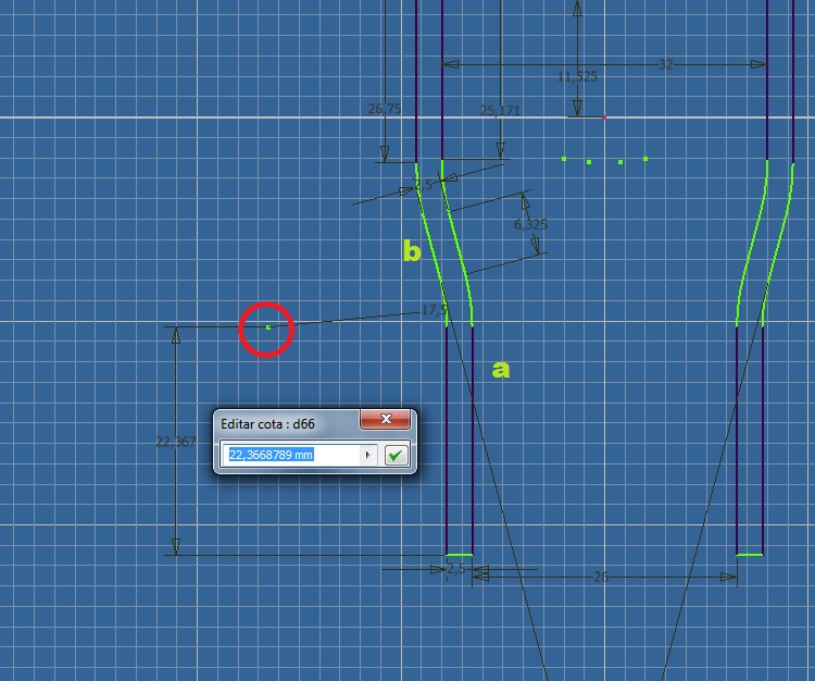

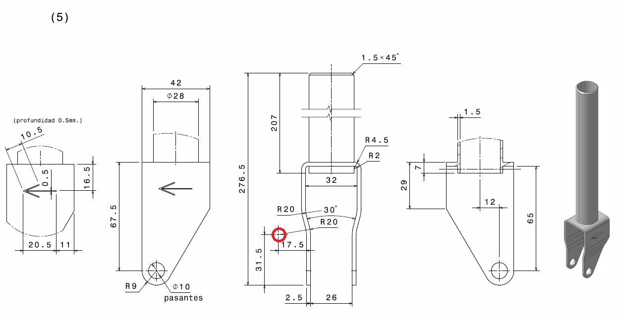

Bien, hola de nuevo. Mi duda ahora tiene que ver con el plano de la pieza 5, la que lleva la flecha grabada, la horquilla de la rueda delantera, os dejo el pantallazo para que no andéis buscando.
1º-El centro de curvatura marcado en rojo y que se define con las cotas 17.5 y 31.5 he sido incapaz de definirlo así­, y lo he hecho restringiendo la circunferencia con una doble tangencia entre la lí­nea vertical (a) y la inclinada 30º (b) y junto con el diámetro de 40, obtengo otro centro, que es el que se muestra en el pantallazo.

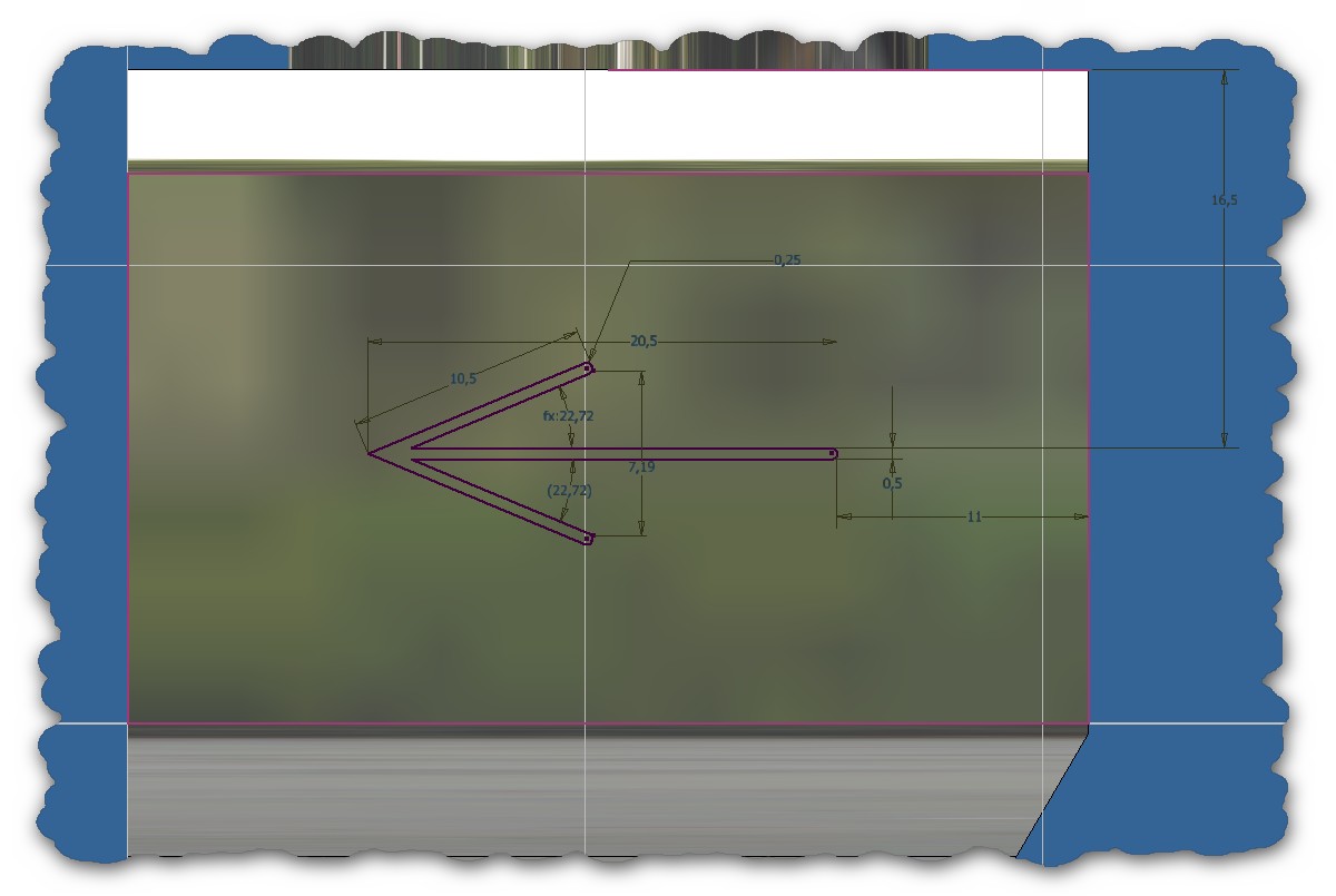

2º-Tiene que ver con el ángulo de apertura de la flecha que va grabada, es una cota que no se define en el plano, es así­? Yo la he definido como 45º. :30
No son dimensiones absolutamente importantes para el conjunto del ensamblaje, pero como esto lo hago como ejercicio para aprender, lo comento, a ver si puedo sacar algo en claro.
Gracias por atender a mis cuestiones, espero no ser pesado, y aviso de que volveré aquí­ muy a menudo. (Solo he hecho 5 piezas) :40

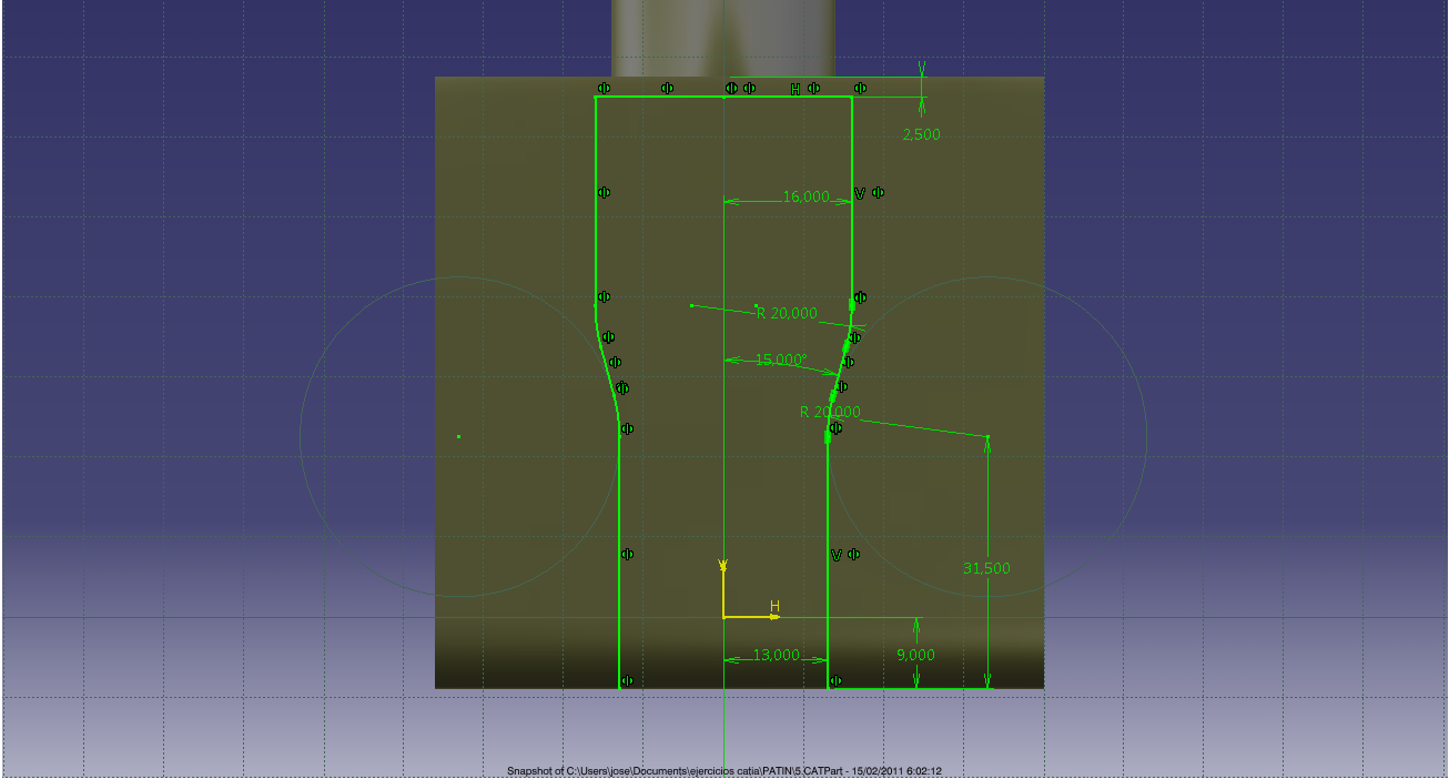

Hola, las lineas de 2.5 las inferiores a que están restringidas, no marcas el eje del agujero ni la mida total.
Te dejo captura de mi boceto.

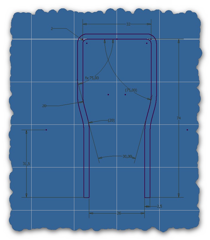

Hola Batisbatis, yo no he tenido problemas para hacer el perfil que comentas:
Este es mi boceto.
En cuanto a la flecha, yo le di estas medidas:

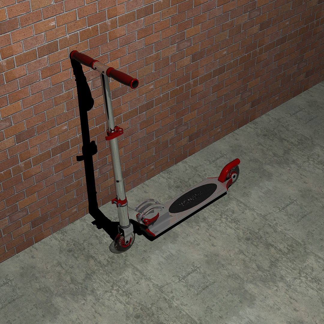

bueno después d muchas horas d trabajo y algunos dolores d cabeza aquí­ esta mi trabajo. fue muy divertido hacerlo y luego montarlo también lleva su trabajo la única pieza q no pude hacer fue el muelle nº 27 xq la parte donde va el R3 no soy capaz que me enganchen tangente con autocad lo veo imposible si alguien lo ha hecho con este soft q me lo diga :49

Te ha quedado genial, un punto por ese estupendo trabajo. Esto si que parece una foro y hecho con Autocad 2011, supongo. Que barbaridad, cuando usaba Autocad, allá por la versión 10 (no la 2010), intentar hacer un render de este tipo era casi inimaginable. Por ello creo que tu trabajo, para mi, tiene doble mérito.
:44 :44 El tema del muelle, pues ya somos dos, yo con Inventor he sido incapaz de hacerlo. Pero como está donde no se ve, pues ni se nota :44 :44
