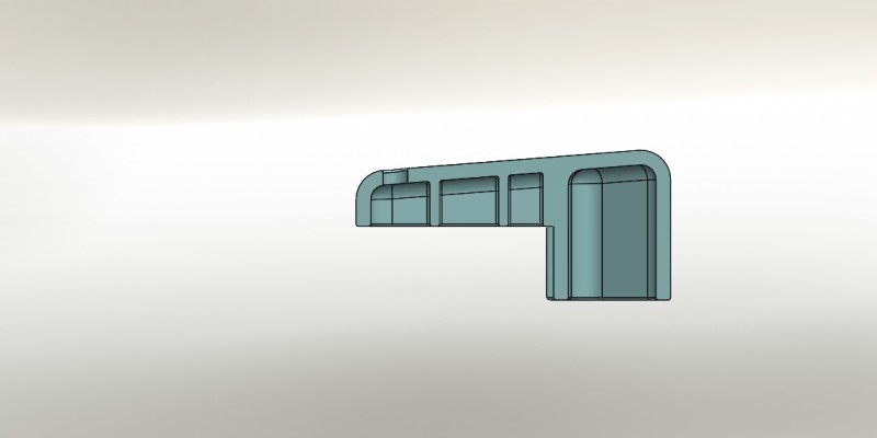

Hola a todos este es mi abridor, a mi el volumen si que me falla de verdad :45
pero me doy por satisfecho ya que el render me ha salido medio bien.
Última edición por Mondeo14 el Mar Nov 01, 2016 5:35 pm, editado 2 veces en total.
Mensajes: 12455
Puntuación reacciones: 10
Agradecido : 5331 veces
Re: (2010-07) Ejercicio NG Julio 2010
Hola Lapsus, el "secreto" esta por dentro, zona que no muestras y donde puede que tengas la diferencia de volumen. Si te das cuenta, en este ejercicio se ha hablado mucho precisamente de la parte que tu no muestras.

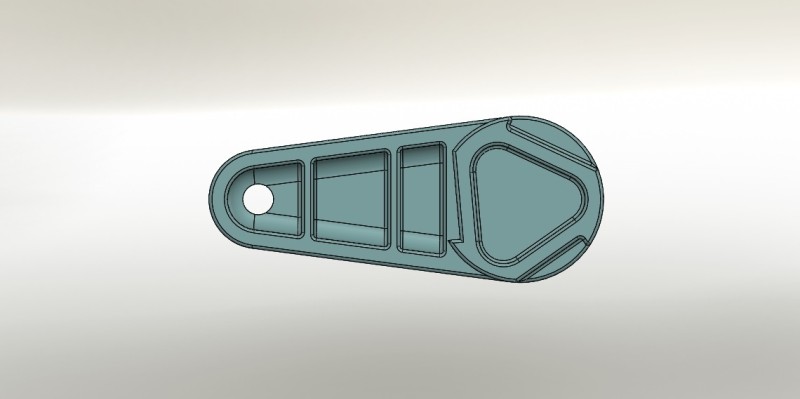

Mensaje por lapsus »
Mondeo aquí esta la parte que no se ve, como ves tampoco hay tanta diferencia aun así tiene un
volumen de 13519.16 milímetros cúbicos :47
Última edición por Mondeo14 el Mar Nov 01, 2016 5:35 pm, editado 4 veces en total.
Mensajes: 12455
Hola Lapsus, no es que no me fiase de ti, al contrario, lo que pasa es que con este ejercicio siempre ha pasado lo mismo. Al no fijarnos bien, omitimos algunos detalles que hacen que la pieza se parezca, pero no este completa. Mira lo que quiero decir:
Te faltan algunos radios: en el agujero no los has hecho, en la parte derecha, el famoso triángulo en el fondo no has hecho radios, en la parte superior en esa zona has dejado varios sin colocar, ...
Esto no es ningún concurso, pero estos ejercicios nos ayudan a "ver" los detalles que en un primer momento se nos pasan por alto y hacen que en futuras ocasiones tengamos un punto de vista mas "correcto".
No hace falta que lo expongas otra vez, simplemente con que entiendas lo que te digo me conformo.
Mensaje por Tiranox »
Me he animado a hacerla, pero el volumen me da un poco alto y me estoy volviendo loco. ¿Lo daríais por bueno?
PD: Edito porque me faltaba un radio, pero tampoco... :52 :34
Última edición por Mondeo14 el Mar Nov 01, 2016 5:36 pm, editado 3 veces en total.
Mensajes: 12455
Pues todavía te falta algo:
Seguro que si lo haces, te dará el volumen igual.
Última edición por Mondeo14 el Mar Nov 01, 2016 5:36 pm, editado 2 veces en total.
Tiranox
Mensajes: 71
Gracias Mondeo. He modificado ese radio y aún me sigue dando un volumen un poco alto: 12021,013 mm3.
Por algún lado me sobra material, y ya no se donde restar más :47 :45
