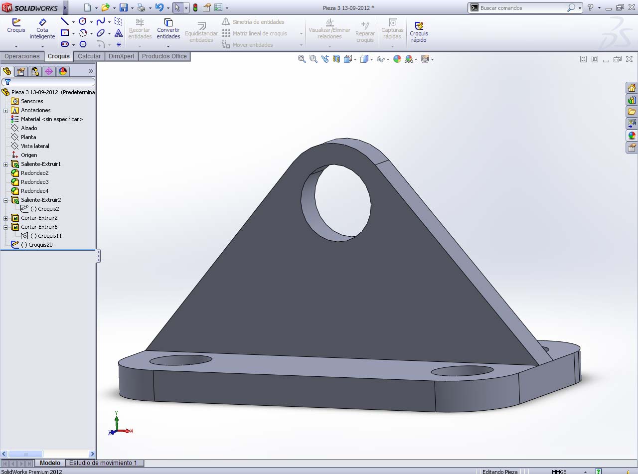

Vale chicos, lo tengo, no sabia realmente como editar bien el croquis, ahora ya he aprendido otra cosa, le daba al botón de croquis e intentaba hacer url en la vista que no me dejaba pero se hace desde el pequeño menú que sale en la parte izquierda. Aquí subo fotos del trabajo terminado a la espera de vuestra evaluación!

Algún consejo para la cuarta figura? hasta ahora he intentado y me ha salido esto, no se como dividirlo, hice una linea constructiva pero me da que no funciona con eso.

Walter. Estas cometiendo unos errores de base que es mejor que te quites cuanto antes. :69
Lo primero. Los croquis tienen que estar completamente definidos. Es decir, tienen que tener todas sus dimensiones y estar fijados en el espacio. Sabrás que está completamente definido porque se vuelve de color negro y porque te lo pone abajo (donde va señalando las coordenadas). Si el icono croquis del árbol de operaciones tiene un signo (-) es que no está completamente definido (el tuyo lo tiene)
Segunda cosa. No es conveniente que uses regiones para las operaciones. Aunque SW te lo permite hay otros programas que no y es mejor que no lo hagas. Dibuja los croquis de tal manera que solo se forme una región.
Por ejemplo, el siguiente croquis tienes dos regiones, la del circulo y la otra. Si doy a extruir tendré que ir eligiendo las distintas regiones y me saldrá el icono que te ha salido a ti. Lo dicho, intenta evitarlo.
Lo correcto sería dibujarlo así (la parte que no necesitaba del circulo la he recortado con "recorte inteligente")
Y ya puedes aprovechar y dibujar el circulo interior. Como ves solo hay una región.
Le damos a "extruir saliente/base" y ya tenemos el primer piso.
(También podrías haber extruido la figura sin el circulo interior y luego hacer el agujero dibujando dicho circulo y dándole al comando "extruir corte")
Para el segundo piso creas un nuevo croquis y te apoyas en la cara superior del primer piso. Para dibujar el anillo a extruir yo he utilizado la orden "convertir entidades" para la parte interior del anillo y a la exterior le he dado una restricción corradial con la parte curva del primer piso.
Para el tercer piso he vuelto a utilizar "convertir entidades", he dibujado las lineas verticales y con el comando "recortar entidades" he borrado lo que no necesito.
Extrusion y listo
Lo dicho. En los croquis dibuja solo el contorno que necesites para hacer la operación. Si necesitas lineas auxiliares para apoyarte las pasas a constructivas activando la casilla "para construcción" al seleccionarlas o con el icono correspondiente (se te pondrán a trazos)
Espero haberte ayudado y animo que los principios siempre son duros :44 :44

Buenas de nuevo, bueno lo he hecho de esta forma. hice la figura base con el circulo de R25 ya que sino, no podía sacar el radio 65, no se como lo hiciste para sacar ese radio, bueno le di a extrusión y le di 10mm, ok, luego para el segundo piso hice otro circulo igual de radio 40 , le di a convertir entidades cogí el punto de en medio y las dos lineas interior/exterior de dicho circulo y le di a extrusión y ya tuve el segundo piso y para ese tercer piso, hice una linea , seguidamente le di a convertir entidades y seleccione la linea, el punto de en medio y las dos lineas laterales, al darle extrusión me dio para darle solo la mitad y así conseguí el tercer piso. Ahora tengo ya la figura sin embargo me sale un croquis sin terminar, ya que me gustaría seguir tu consejo y que todos queden definidos. dejo unas capturas de pantalla, decirme que hice mal!
Esta foto la linea la hago hasta el vértice del circulo R25, solo que ahí la puse hasta donde esta pero no es así.
Ahí se puede ver la linea que se ve sin terminar..

Vale, ya lo he conseguido, lo he hecho como al principio, sin embargo borre el circulo inicial que hice para sacar el R65, entonces hice el segundo piso haciendo otro circulo de R40 y le di a extrusion y ya tenia el segundo piso, seguidamente ya hice el circulo de R25 y le di a extrusion de corte y ya obtuve el agujero, para el tercero hice lo mismo, linea y convertir entidades y luego le di a extrusion y le di extrusion a solo el lado que correspondia y ya lo tengo. Ahora, me he fijado que segun lo que decias sobre las regiones, y croquis sin definir, veo que vuelvo a tener unos cuantos, asi que volvere a continuar desde los croquis que estan sin definir e intentarlo correctamente.

Buenas, ya tengo el dibujo, he desplegado todos los menús para que veáis como lo hice y me deis vuestra opinión y consejos.

Perfecto Walter. En la última extrusion has hecho un poco de trampa y has utilizado regiones pero aún así muy bien , a por la siguiente. :21 :21

Jejeje, aun no se lo que significa una regio, si alguien tiene algun enlace o me pueden decir un concepto resumido de lo que es y como evitarlo, os lo agradeceria!. Que inconvenientes y "ventajas" tiene esto de las regiones.

Conseguí hacerlo sin regiones, a ver si podéis explicarme resumidamente lo de las regiones porfa! jeje.
