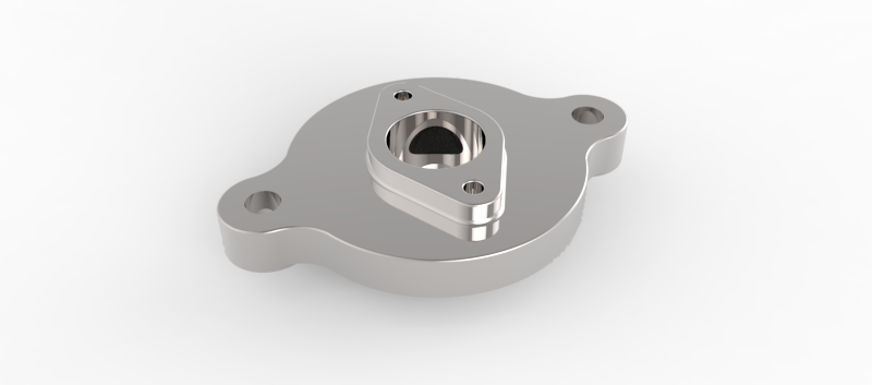

Re: Pieza d15 ej 03
Hola, aquí mi solución del ejercicio en NX.

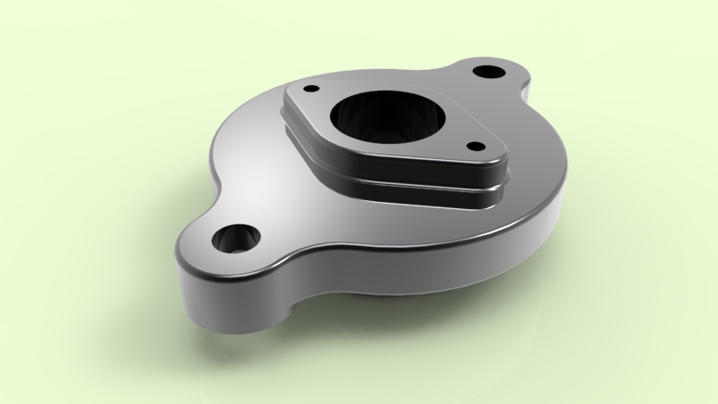

Re: Pieza d15 ej 03
Mensaje por Alfonso »
Hola chicos aquí mi trabajo y renderizado por primera vez con keyshot..
