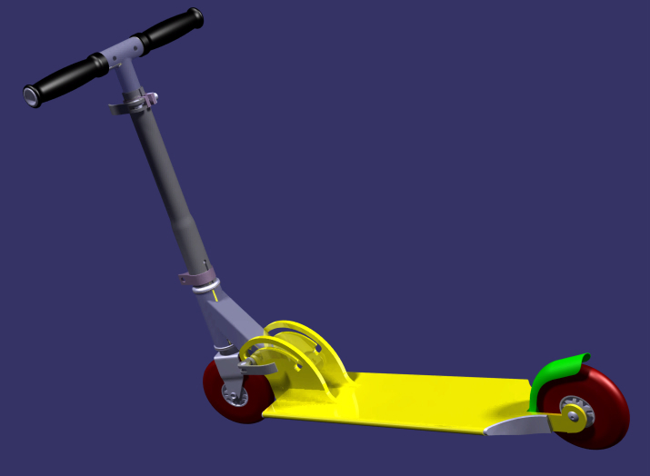

Bueno, pues ya he acabado el vídeo de como lo he hecho con el Multi-Sections :62 ...aún me quedan muchas dudas (ya me conocéis,jeje), pero con la ayuda de todos vosotros cada vez son menos :21
Ahí va
Salu2 y gracias de nuevo por vuestra ayuda

Vas muy bien, Carlos, pero veo que no cambias de posicion los closing-point (ENCIMA del closing-point: boton derecho: replace closing point), segundo: la operacion que te sale mal la puedes hacer con un simple PAD. Tercero: no te hace falta proyectar la media luna, hay una opcion en la que si tu haces una guia o una espina mas larga la multisecction te continua hasta ahi: pestaña RELIMITATION/relimited on star secction/on end secction.

ciri escribió:
veo que no cambias de posición los closing-point (ENCIMA del closing-point: botón derecho: replace closing point)
...los cambio un par de veces a partir del minuto 8, mes o menys :25
ciri escribió:
la operación que te sale mal la puedes hacer con un simple PAD.
...eso es cierto, la verdad es que me compliqué pensando en hacerla entera :30 ...
ciri escribió:
no te hace falta proyectar la media luna, hay una opción en la que si tu haces una guía o una espina mas larga la multisecction te continua hasta ahi: pestaña RELIMITATION/relimited on star secction/on end secction.
... con lo poco que he usado esta herramienta esa opción también la desconocía
Haciendo solo las secciones "principales", no da tantos problemas como al intentar hacerla entera, al menos para mi
...y como el vídeo lo hice ayer tarde, me animé a montar el patinete :63 ...mamma mía que "jartá" de piezas :14 , pero me ha gustado un montón hacerlo...
Bueno, gracias a todos por vuestra ayuda y otro punto para ciri, por subir estos ejercicios tan chulos :21

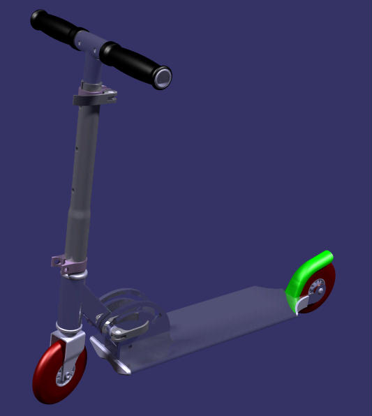

Punto para Carlos, SI SEÑOR, este es mi Carlos. Muy buen trabajo, me gusta mucho, sigue así­ y cualquier dí­a nos enseñas a los demás :44 :44
Lo bonito de estos ejercicios no es el hacerlo, es el rato tan entretenido que uno pasa.
Carlos, no te desanimes e intenta lo que te comentan. Y si no te atreves o te ves un poco perdido, sigue con cualquier otro ejercicio, verás como al final te atreves con todo.

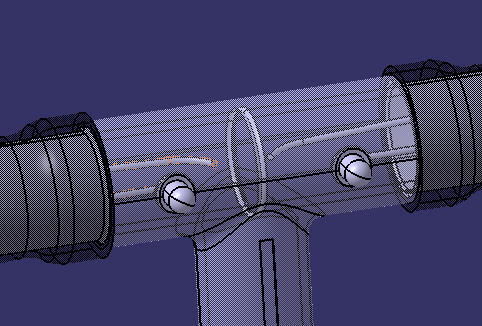

permiteme que te diga algo sobre el patinete ademas de que me gusta mogollon. que mola mazo, y que esta chachi piruli.
fijate en el manillar. tiene la palanca para apretar hacia fuera, y deberia estar hacia dentro. o sea, gira la rueda 180 grados. CREO Y SI NO ES ASI, DISCULPE VD.

Ahora si que me has "jodido" Fgs, yo veo bien la palanca, lo que veo mal es el tubo, los agujeros de ø6 a lo largo del mismo van para adentro y los dos de la parte de arriba no son pasantes y quedan para adentro.
Lo siento Carlos, pero al comentar Fgs el tema de la palanca me ha saltado al ojo esos dos detalles, bueno, otro mas :45 :45 me da la sensación de que no has montado los tapones del manillar, pieza marca 21 :23 :23

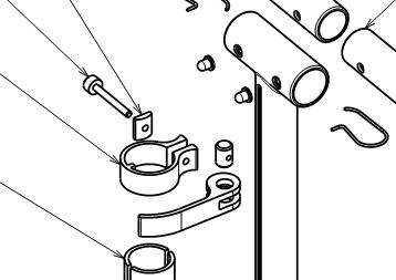

Fgs escribió:
fíjate en el manillar. tiene la palanca para apretar hacia fuera, y debería estar hacia dentro
...hola Fgs, pues me he guiado por la posición en el plano
es parecido al coliso rectangular del tubo de la foto...yo lo coloqué para que coincidieran con los taladros de la pieza 14 :58 diseño libre ¿no?, jeje :53
...no tienes que disculparte Mondeo :47 , al contrario... daros las gracias por decírmelo ya que también se aprende "arreglando" el desastre, jeje :21
...eso si que es cierto :45 . Bueno, es que el piloto es un poco negado y le gusta el riesgo, jeje

mondeo. has dicho lo mismo que yo. si a ese patinete le giras la rueda 180 grados, queda tal como decia y dices tu. si el manillar tal como esta montado, lo giras 180 grados, también giran los agujeros que tu dices. o no?
