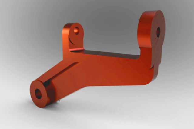

Re: Soporte Sola 3 pag 145
Mensaje por leogrignafini »
Un poco viejo el ejercicio pero para mi vale igual..
Demasiado, por ser mi primer render. :58
Última edición por Mondeo14 el Mié Dic 07, 2016 2:07 am, editado 1 vez en total.
Mensajes: 9319
Temas: 1476
Agradecido : 4072 veces
Agradecimiento recibido: 4676 veces
Muy bien leogrignafini, no importa que el ejercicio sea un poco viejo, el caso es hacerlo.
Por ser tu primer render voy a darte tu primer punto.
:56 :56 :56
