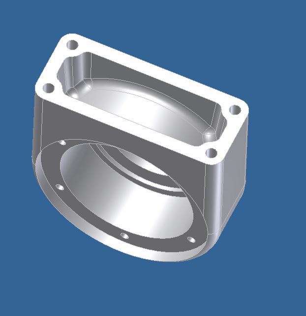

Hola a todos!
Soy un nuevo forero y también novel en el asunto de Inventor, buscando ayuda os he encontrado y creo que encontraré solución con vuestros consejos y ayuda.

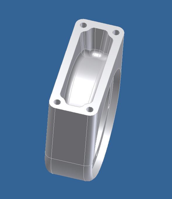

Estoy realizando un curso de Inventor y tengo que realizar una serie de trabajos, para ello me han dado unos archivos STEP, en los cuales solo puedo ver la pieza, teniendo que tomar yo mismo las medidas y observar como es la pieza para su realización según las operaciones que crea oportuno.
Tengo la pieza casi terminada pero me falta una parte que no soy capaz de realizar igual que la muestra, a ver si me podéis echar un cable, os pongo unas imágenes de la misma.
La operación que quiero hacer es el vaciado que se ve, y con el acabado del mismo. ¿Sugerencias?

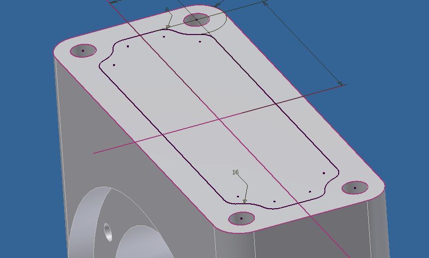

Tengo realizado este boceto sobre la pieza que estoy haciendo, ¿qué pasos me recomendáis?
Gracias y hasta pronto

Si el espesor de las paredes y del fondo es el mismo, puedes utilizar la operación de Vaciado y luego con Redondeo le haces los radios interiores.

Hola Mikelatina, bienvenido a RinCAD, esperamos verte con frecuencia por aquí.
De este tema ya hemos hablado en este Foro (parece que a todos os dan el mismo ejercicio o hacéis el mismo curso), así que no me voy a volver a repetir. Uno ambos temas, por ser sobre lo mismo y en la respuesta Nº8 tienes la solución a este problema.
Es mucho mas sencillo que eso Convidat, revisa la respuesta que indico y verás que sencillo puede ser :53
