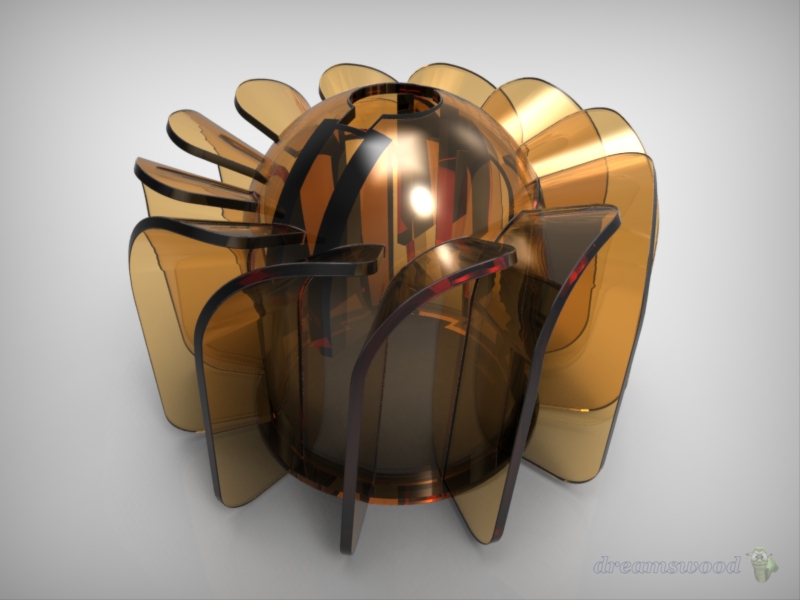

Me alegra ver que al final te ha salido carcoma, ademas te ha quedado perfecto y el render no digamos, un punto más a tu casillero.
:28 :28 :28 :28

Mi solución
