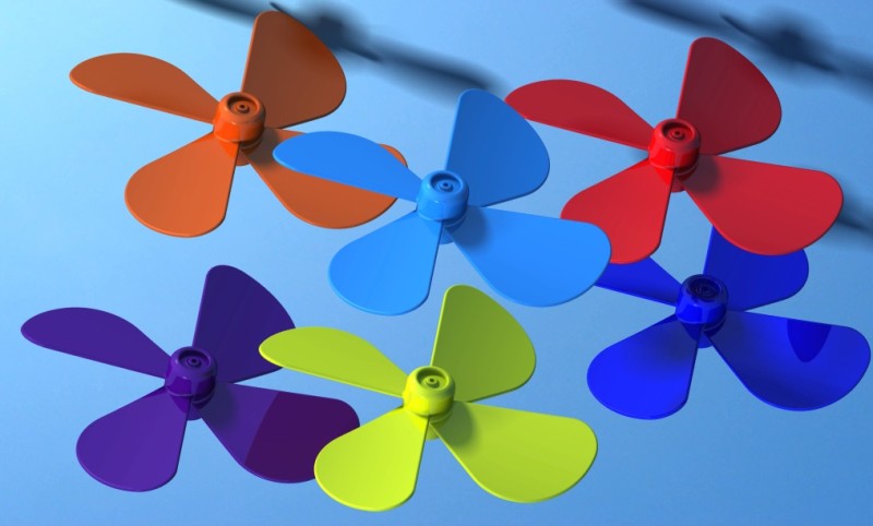

Ha sido un reto para mí dibujar esta hélice. Hasta que no vi en youtube un tutorial de cómo hacerlo, no supe por donde empezar.
De verdad, ha sido muy entretenido.
P.d. Dibujado y renderizado con Autodesk Inventor 2013
