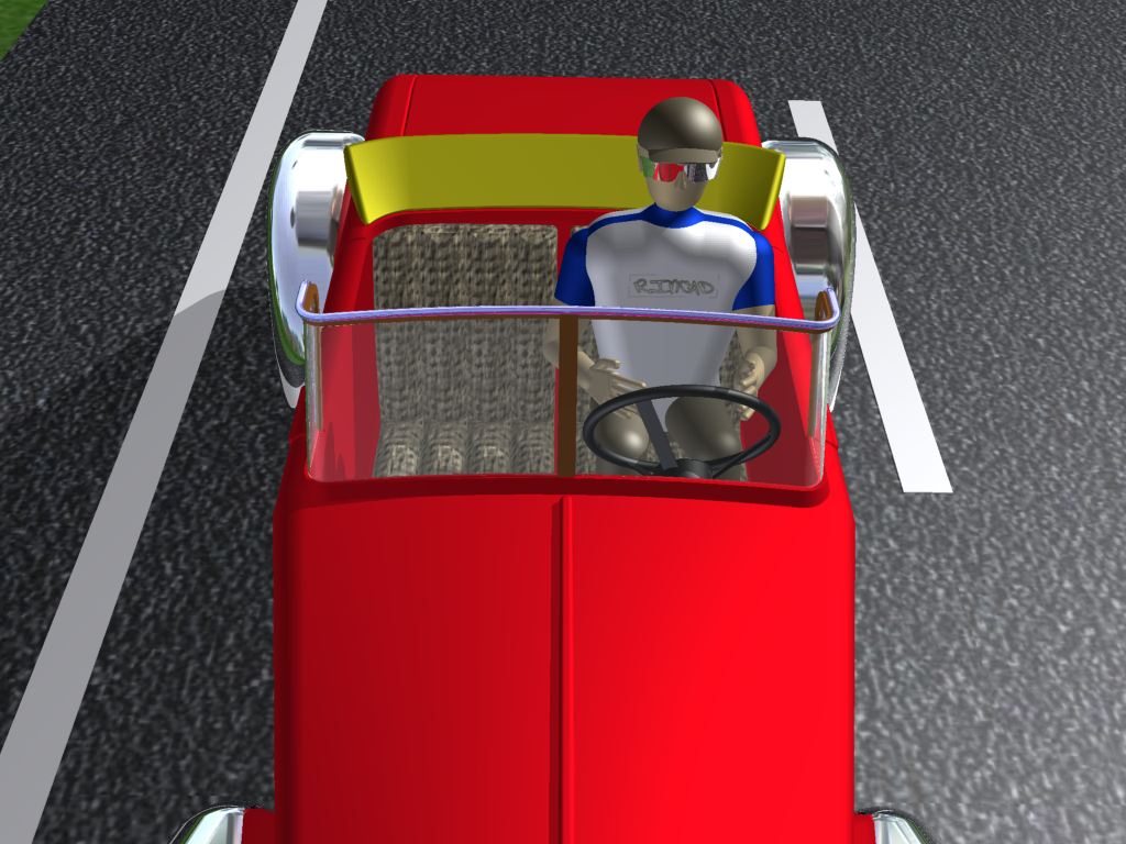

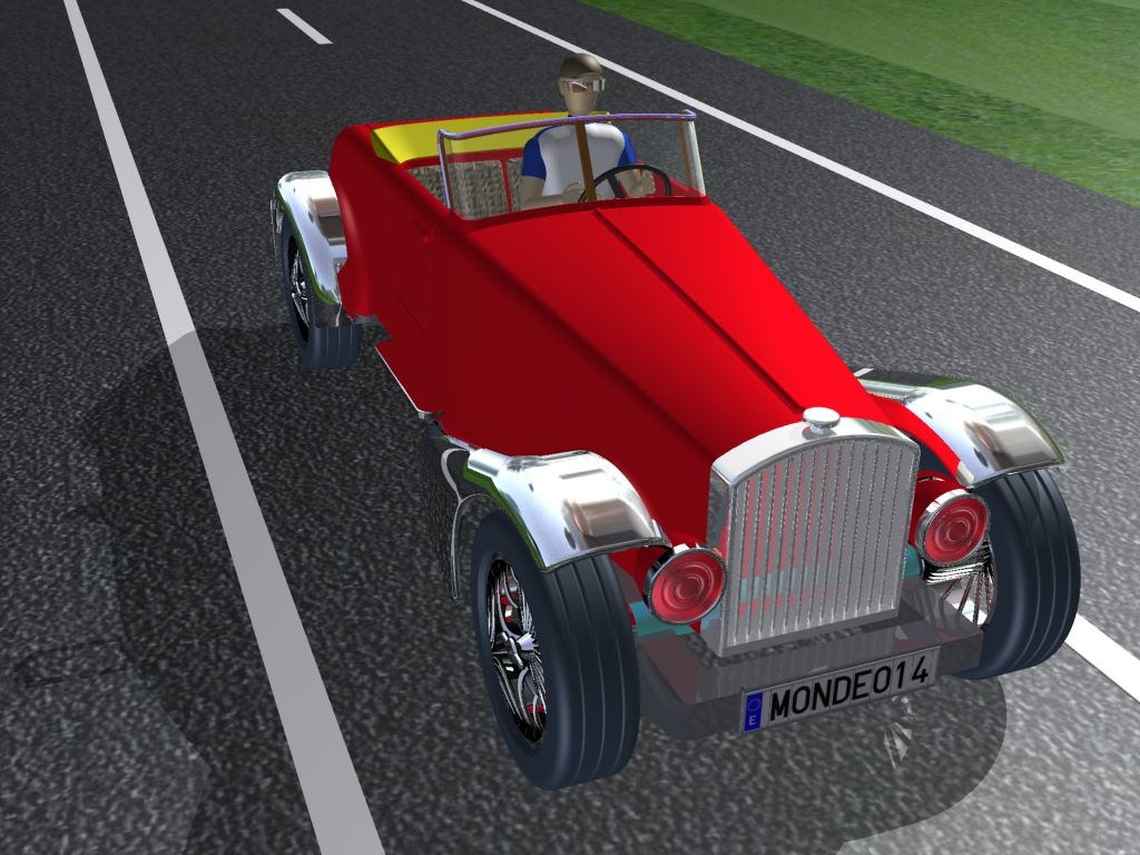

Bueno, mas o menos este es mi trabajo, lo suyo me ha costado, ya que a ratos lo iba haciendo. Por cierto, he aprovechado para darme una vuelta por la zona y estas son unas fotos del "evento" :44 :44

Agradecido : 4414 veces
Re: Vehí­culo Juguete Clásico (Ciri)
Pues para estar hecho a ratos, te ha quedado muy, pero que muy bien.
Bonito detalle el del conductor, ¿a quien se parece?, me suena. :68 :68
