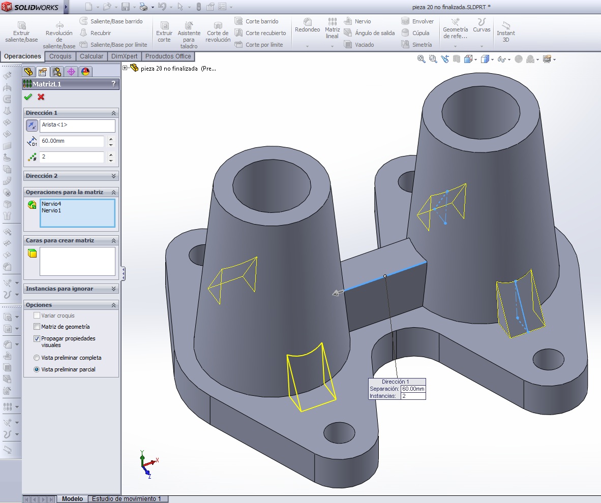

Señores, estoy dándole vueltas a la cabeza (con resfriado encima) pero no consigo darle los dos nervios que me faltan, conseguí hacer esos dos nervios pero al intentar hacer el mismo procedimiento , croquis, vista lateral e intentarlo, siempre me selecciona el mismo lado que ya lo he hecho, me sale el vértice rojo en el mismo lado que ya he hecho y claro no me deja realizar los nervios en el otro lado, adjunto el archivo y una captura de pantalla.

¿Has probado ha hacer una matriz lineal?, porque acabo de hacerlo con tu pieza y esto me ha salido.
Que conste que no es el mejor método tal vez, pero como siempre digo, "lo importante es el resultado".

no se que pasos seguir Mondeo, podrias ayudarme¿ lo he intentado pero no atino a que quede donde quiero...

walter asi como te dijo mondeo así es o también puede usar simetria
