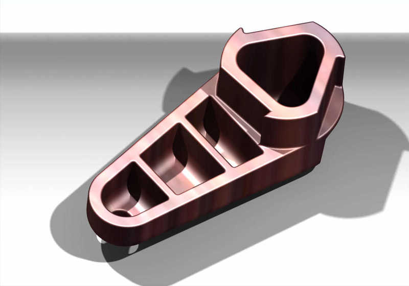

Re: (2010-07) Ejercicio NG Julio 2010
Hola djvicentleon.
Te estás poniendo las pilas a marchas forzadas y recuperando ejercicios antiguos, muy bien.
Aunque me da la impresión de que falta algun redondeo, ¿has comprobado el volumen?.
Un punto por el ejercicio.
Mensaje por djvicentleon »
Si ricardo,no se como solucionarlo porque en vez de hacerme los tres redondeos me lo hace por toda la arista no se si me explico.Esta pieza la hice en part design y creo que para arreglar eso esa parte la tendria que hacer en superficies.Gracias por el punto(que no se merece) y un saludo.
Mensajes: 12455
Agradecido : 5331 veces
Una sugerencia que a la vez puede ser una pista, ¿has probado ha hacer el radio ANTES?. Tu piensa lo que te digo y luego me contestas o lo intentas :44 :44
Euclides, me da la sensación de que te faltan unos radios de dentro. Mira la imagen de Djvicentleon:
Hola mondeo, perdona pero la mia no esta bien,los radios estaban solo en las esquinas y yo no supe solucionarlo ya que me los hizo por todo el contorno.acuerdate que me dijistes que la solución era empezar la pieza por esa zona.
Un salu2
:44 :44 Pues tienes toda la razón del mundo, no esta bien esa zona. Lo que pasa es que no veí­a esta parte en las imágenes de Euclides y me habí­a parecido que le faltaba algo. Perdón por la errata.
Euclides, un buen método para encontrar el fallo es hacer el plano. Te lo digo por experiencia y porque me ha sacado de dudas muchas veces.
Después de revisar el modelo me he dado cuenta de que tení­a una cota equivocada. Os pongo una captura para que sepáis a la que me refiero (a mi me daba algo más de 1,5 ). Con esto, he conseguido ajustar el volumen hasta 12000,254 y, por el momento, se va ha quedar así­...
En cuanto a los redondeos, creo que están todos bien.
Bien Inma, estos ejercicios de NG siempre hacen pensar un poco.
Te iba a dar un punto pero te lo daré cuando corrijas un detalle, en el mango el primer rebaje no es rectangular sigue la forma redonda del mango, no se si me explico.
