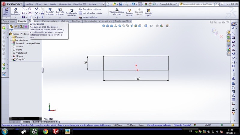

Mensajes: 1659
Re: 5 en 1 ejercicios sencillos para el 3D
bueno walter aquí te dejos dos imágenes la primera lo que hice fue usar un plano alzado luego hice un croquis con la figura rectangular dibuje que me quedara la linea en todo el centro del origen en se caso tiene agregar relación le da a la recta y luego al origen y le dice que punto medio, luego de eso te va al sistema de cotas le agrega la dimensiones requerida de base y de alto
luego la imagen dos aplicaremos ese radio que dice solo tiene que elegir arco de tres punto como te lo indica en la figura hace punto en ambos lados luego le da la dimensiones de alto y su radio respectivo luego debe hacer una relacion para que el punto del radio y del origen queden verticalmente y no mas luego corta lo que no necesita con la ojilla no jjej con la tijera y listo mirad las imágenes

Walter
Mensajes: 364
Temas: 21
Mensaje por Walter »
me pongo con ello! gracias!!punto para ti jeje. :21
