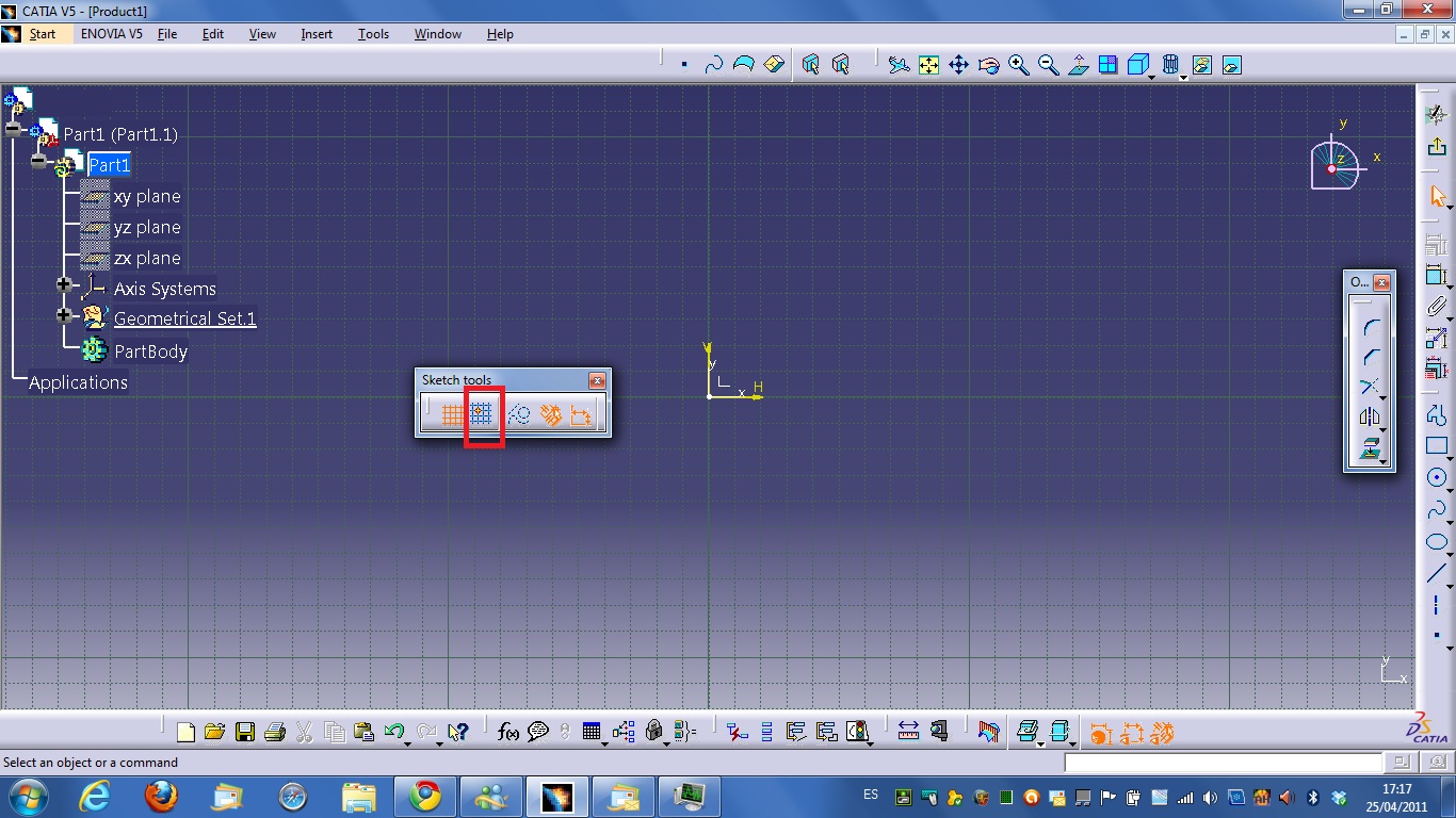

A ver, te explicas muy bien (y no es peloteo), ayer me pase un formato de Inventor a dxf y lo abrí­ con Catia. Me aparecí­an caracteres raros (por los acentos y demás) y algunas cosas estaban descolocadas. No veas tu lo que me costó moverlas, porque esa es otra, va a saltos de 5 en 5. ¿No se puede quitar ese "forzado" en todo cuando tu quieras?. Porque en el Sketch también me va a saltos de rejilla.

Mondi, para quitar los saltos, busca la paleta de la foto y desactiva lo que te he marcado en rojo.
"Oí­do cocina", ya decí­a yo que algo no iba bien :44 :44
:30 Jurarí­a que ese icono lo habí­a tocado también :24 :46
