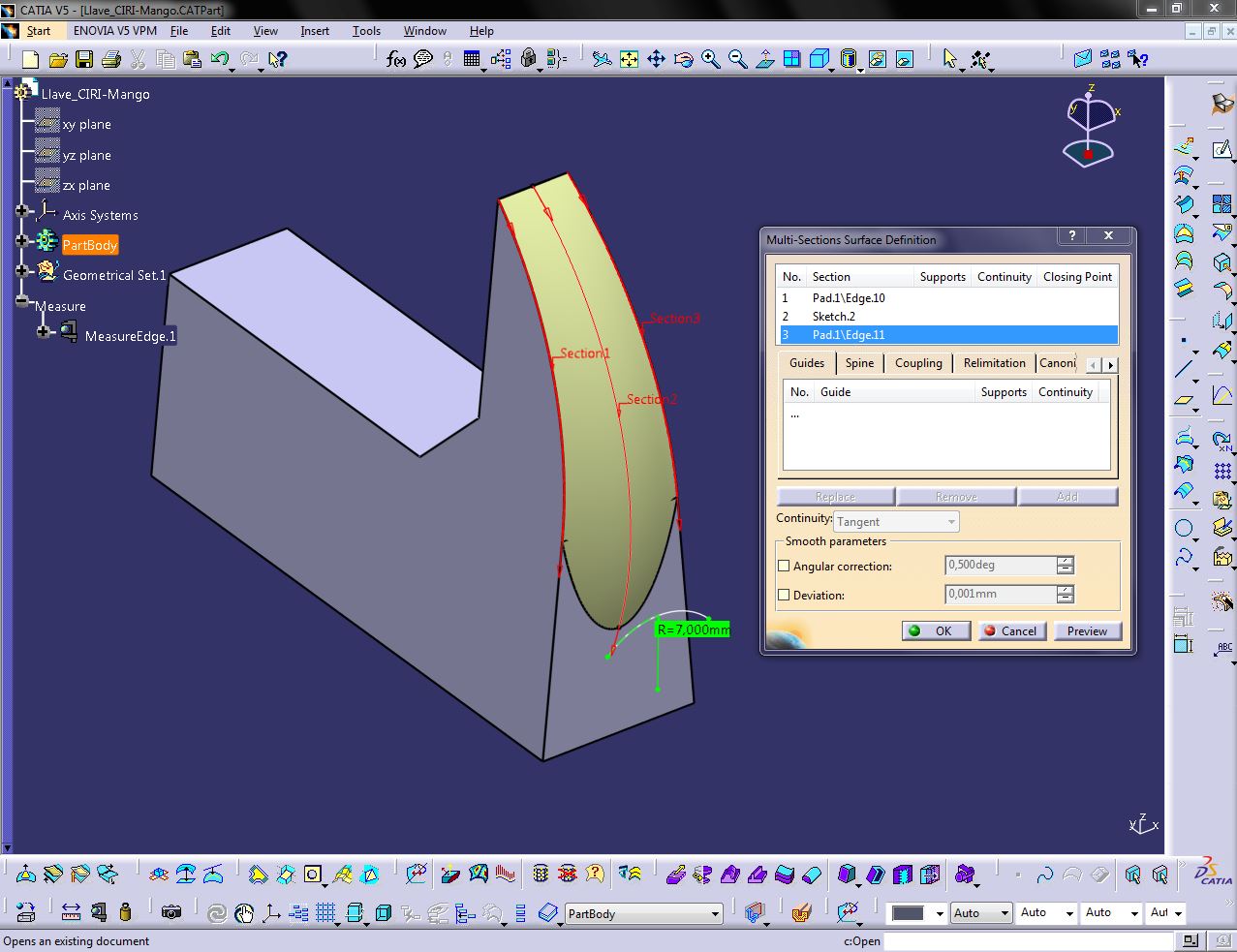

Re: Llave Inglesa (Ciri)
Después de los comentarios de Mondeo, he revisado la llave y me he dado cuenta de que efectivamente esa zona no :47 estaba bien definida (hace ya tiempo que tenía hecho el montaje y creía que estaba bien). Bueno dejo captura de cómo me ha quedado después de la corrección.

Hola Memicouso. ¿Podrías comentarnos cómo has hecho esa parte curva?

Yo lo hice así: Un multisection surface cómo en la captura, luego esa feature se la coso al sólido con sewsurface, y por último un pocket de radio 7. Un salu2 :23 .
