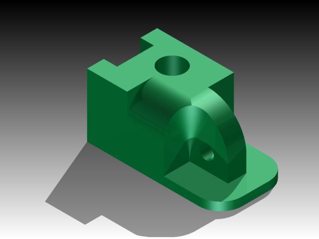

Dejo mi resultado de éste ejercicio que no tenía hecho. Salu2s

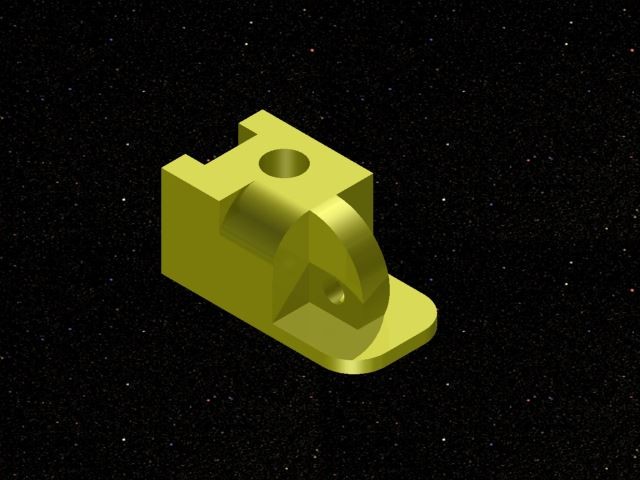

Hola a todos os dejo el ejercicio en Nx 7.5
Saludos a todos.

lsh60 creo que eres nuevo en el foro ejame decirte que va bien en el ejercicio pero te falta algo solo mira un poco y asi completara, para poder darte un puntazo

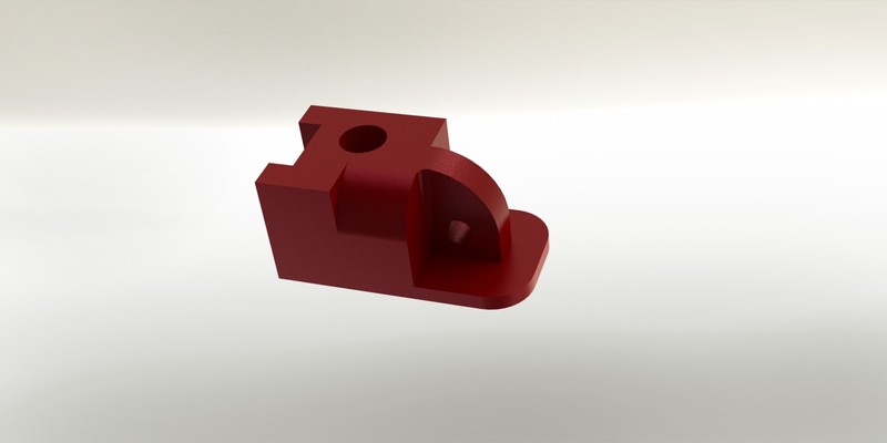

Buenas tardes, aqui dejo mi resultado

Dejo lo que me salio a mi.
Ups, me olvide de darle los redondeos a la base.

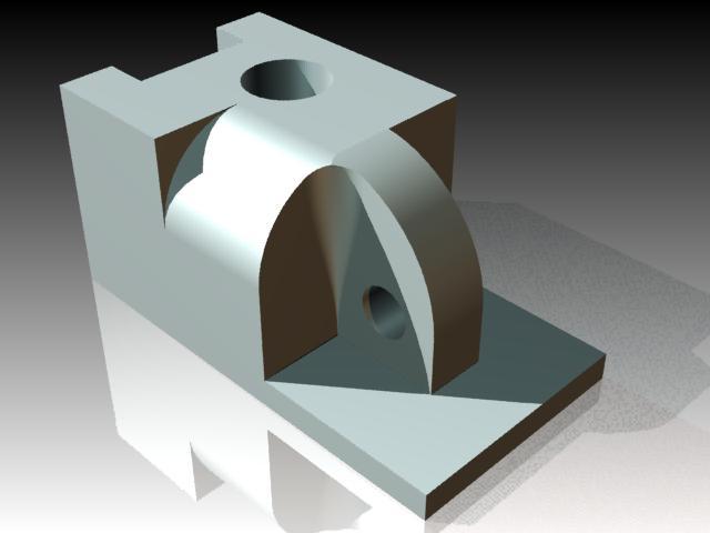

Si te refieres a lo del radio variable, lo ha hecho pero desde la mitad:
Los demás lo hemos empezado desde abajo.
Y llegado a este punto y visto el dibujo inicial, ¿de donde nos hemos sacado ese "radio variable"?. Porque en el plano no pone nada de nada y al ser un dibujo a mano, la zona superior es una aproximación a lo real. Yo veo el vértice o fondo del ángulo que forman las dos caras y si hubiese un radio, variable o no esa línea no estaría.
Pero bueno, es un comentario sin mas.

Aquí dejo mi solución

Hola chicos, yo creo que Mondeo tiene razon, en esas arista no hay ningun radio, si hubiese tal radio no estaria dibujada la linea que marca la arista o al menos eas es como yo lo veo..

Ahí no hay ningun radio variable lo que pasa esque hay una cota mal, es 32 de radio no 31.

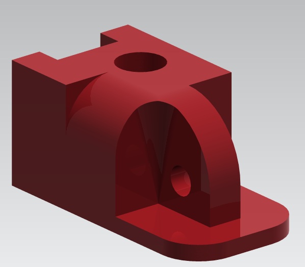

Registrado: Mar Oct 15, 2013 9:54 pm
Re: Pieza XXXII
Mensaje por pandemonio »

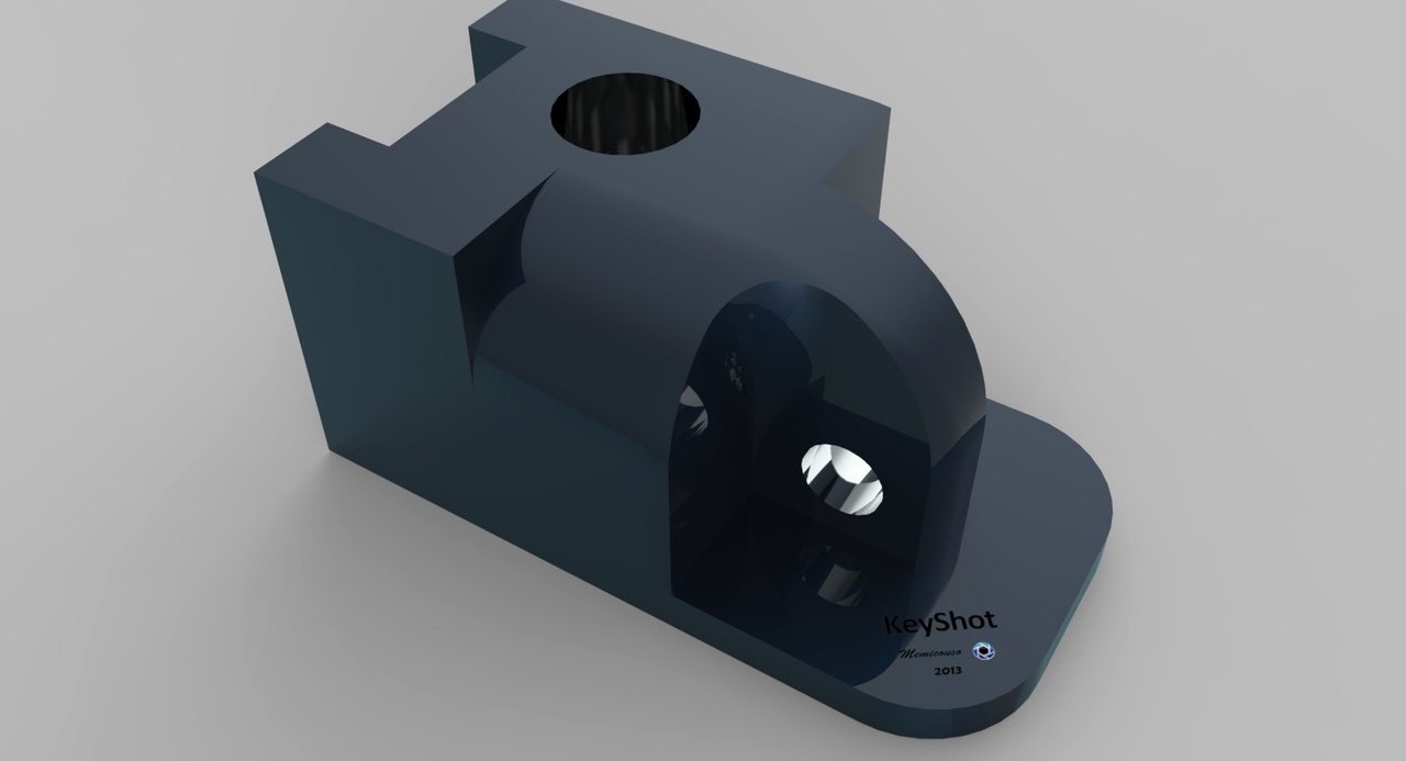

Aquí mi resultado en inventor.
Última edición por Ricardo el Mar Nov 08, 2016 11:14 pm, editado 2 veces en total.
Mensajes: 9429
Temas: 1569
Agradecido : 4330 veces
Agradecimiento recibido: 4866 veces
Re: Pieza XXXII
Fíjate bien, me parece que te falta el redondeo de una arista.

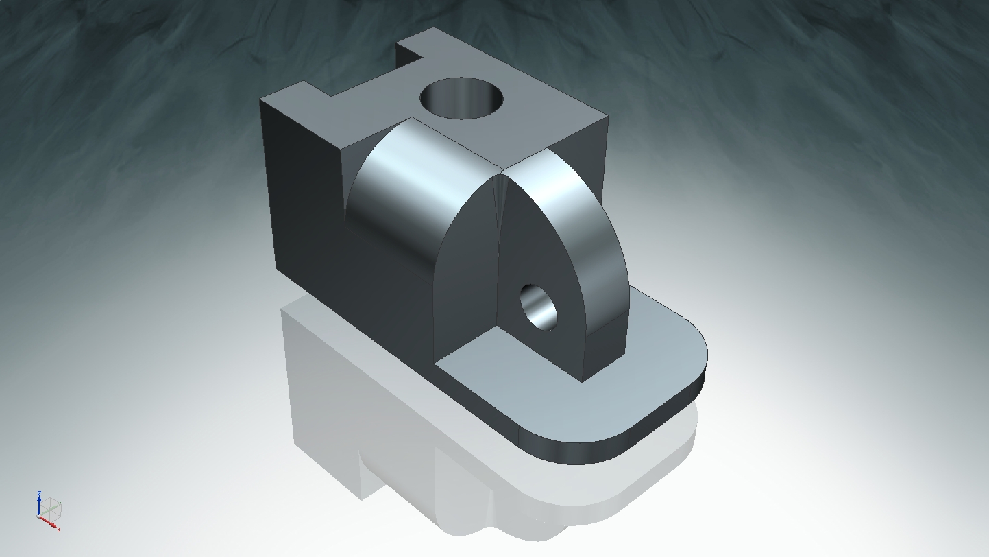

jomatoci
Mensajes: 57
Registrado: Lun Sep 03, 2012 10:31 pm
Re: Pieza XXXII
Mensaje por jomatoci »

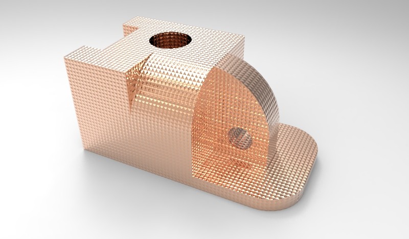

Dejo el modelado con SW y el render con keyshot. Saludos.

Mensajes: 9429
Temas: 1569
Re: Pieza XXXII
Muy bonito pero me parece que te pasa lo mismo que a pandemonio. te falta el redondeo de una arista, fíjate bien.
