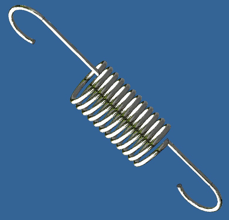

Hola, aquí­ os dejo el muelle, solo es una prueba

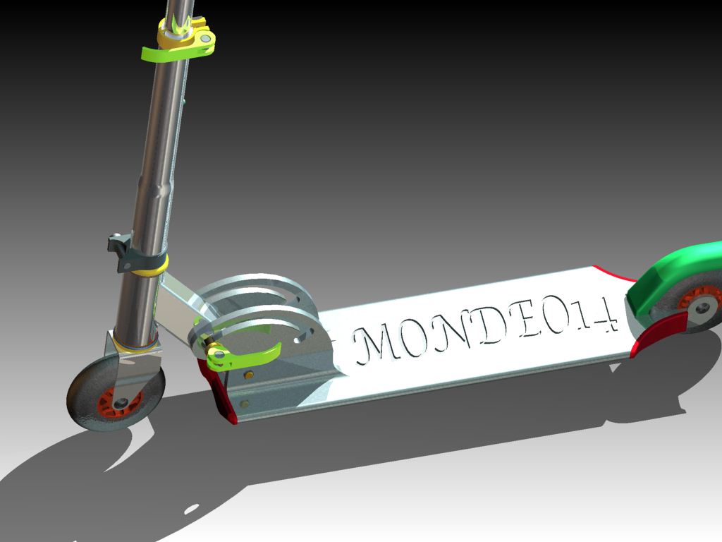

Aquí­ está mi patinete, pero olvidaros que os enseñe el muelle Marca 27, Inventor no puede hacer esos radios entre curva y recta en 3D. Bastante he tenido con hacerlo sin ese radio.
ImagenImagenImagenImagen
y del render mejor ni hablemos, es uno de los que trae por defecto Inventor. Ya sabéis que lo mio es una pelea continua con el renderizado :47 :62

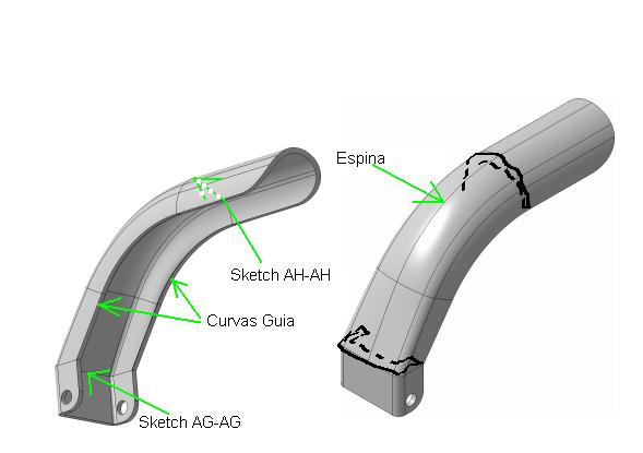

...lo que me está costando es la pieza 35 :47 ...la quiero hacer con el Multi-Sections Solid, pero no logro dar con la tecla que me falta.... :24 debería intentar hacer un vídeo, explicando lo que hago ya que por escrito me pierdo seguro :46
...no os riáis que os veo jejeje, vaya lineas a trazos con el Paint, eh tremendas
Bueno, supongo entendéis lo que dice el dibujo :62 ...pues hago todo eso, creo que bien, pero al hacer las curvas guias y la espina, pienso que me olvido algo o no los hago donde corresponde, porque al hacer el multi-section y después de cambiar varias veces de dirección los Closed-Points, siempre me da error :34
Este tema de las Multi-Sections lo tengo pendiente desde hace ...ni me acuerdo :24 , con lo que pienso que debería hacer un vídeo....se lo merece la herramienta, jejeje :52

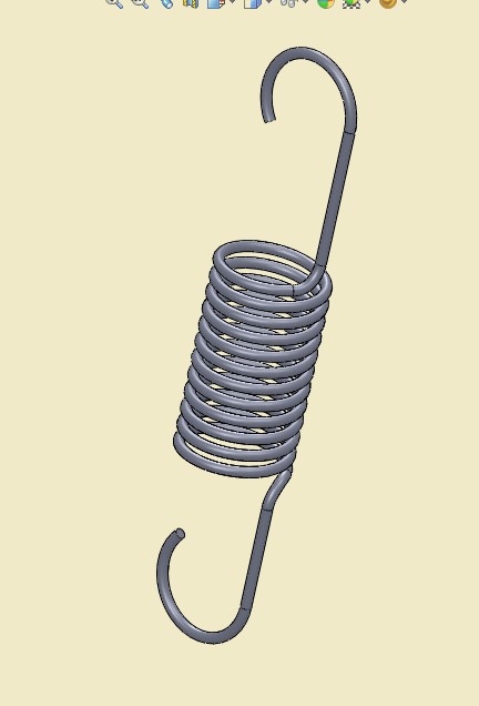

Ya te he dicho que no preguntes por el muelle, bueno, valeee, pero sin reirse, que os conozco:
Inventor tiene una asignatura pendiente con las curvas en 3D, entre otras cosas.

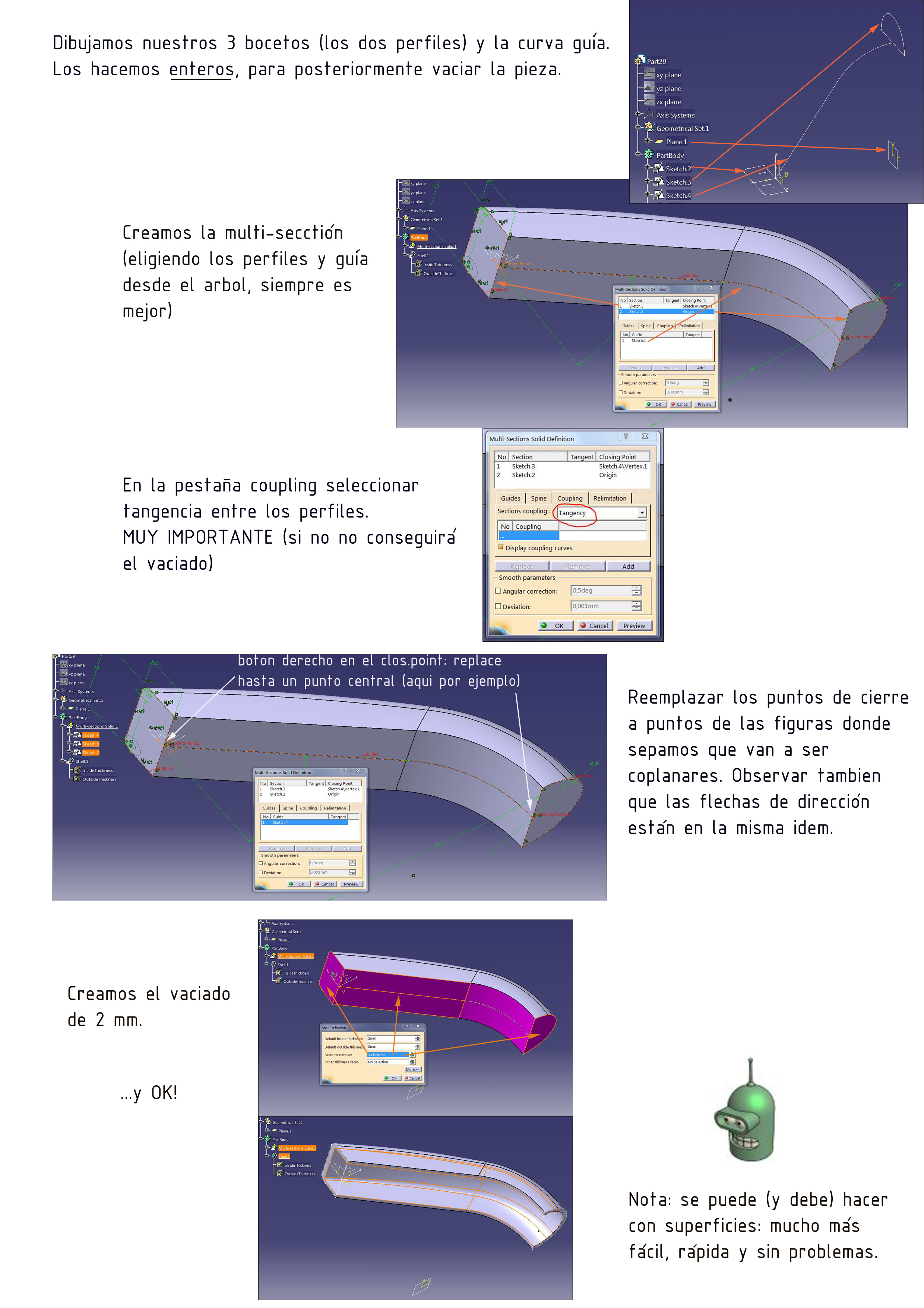

Carlos, al ver que estás sufriendo con el/la multisecction le he echado un vistazo y me he dado cuenta que la hice con superficies, (estas operaciones casi nunca dan problemas con superficies), así­ que te he hecho un tutorialillo para hacerla en sólidos... La mala leche que tiene catia son los closing-points de los perfiles ya que si no están sendos puntos en el mismo plano los tienes que crear o buscar un vértice que esté en el mismo plano, (si no te sale un churro o...simplemente no te sale), en fin, son cosas muy buenas, ya que si quieres puedes retorcer la pieza y hacer mil historias, pero tienes siempre que andarte con ojo de reemplazar los puntos y, por supuesto, que estén en la misma dirección. (la flechita...)
Espero que pilles, ya que como profe soy del "método alemán". :39

Bueno, bueno, bueno, "peazo" explicación de Ciri, ademas de estupendo artista, un buen maestro. Un punto por tan estupenda información que seguro a mas de uno le va a venir bien.

Pues a mi no me ha hecho falta y además Inventor ya sabes lo negado que es para ese tema. Lo he hecho con sólido, mas concretamente con Solevación, dos bocetos y una curva guí­a, muy fácil. En este ví­deo lo explico mejor, pero leer el comentario final.
NOTA: El problema de Carlos lo he resuelto muyyyy, fácil y si os dais cuenta, el maldito radio final me ha vuelto loco y eso que he quitado dos minutos de titubeos, por eso notareis un pequeño corte en el comentario cerca del primer final. Y digo primer final, porque después de hacerlo, voy y me doy cuenta de que se puede hacer mucho más fácil :44 :44 . Que burro que soy.
ciri escribió:
Pd: Mondeo, has probado el boceto en 3D de Inventor... para tuberí­as va genial, no se, pienso que quizá al muelle se le pueda aplicar algo así­, ya lo miraré.
:24 :24 Pues si, habrá que pensarlo, además visto el ví­deo del muelle de Luman en el otro ejercicio que propusiste, puede que sea la solución. Gracias.

...., el muelle esta hecho con boceto 3D, es la única manera de hacerlo, ¿o no? :24 :30 , ahora me has dejado en duda.

Hola, con los perfiles exactamente iguales y la curva guia en un extremo intenté hacer el "solevado", pero catia no te deja: ve dos figuras demasiado diferentes y te da error, por eso va mejor hacerlo con una superficie en la que sólo tienes que dibujar tres lí­neas,(geometria alámbrica), y luego engrosar esa superficie 2mm. En realidad tampoco me hacia mucha gracia hacerlo así­, (con los perfiles totalmente hechos como lo haces tú), porque NUNCA sabes a ciencia cierta si el grueso uniforme de la pieza es de 2mm.; en cambio, si le haces un vaciado, la seguridad es total.

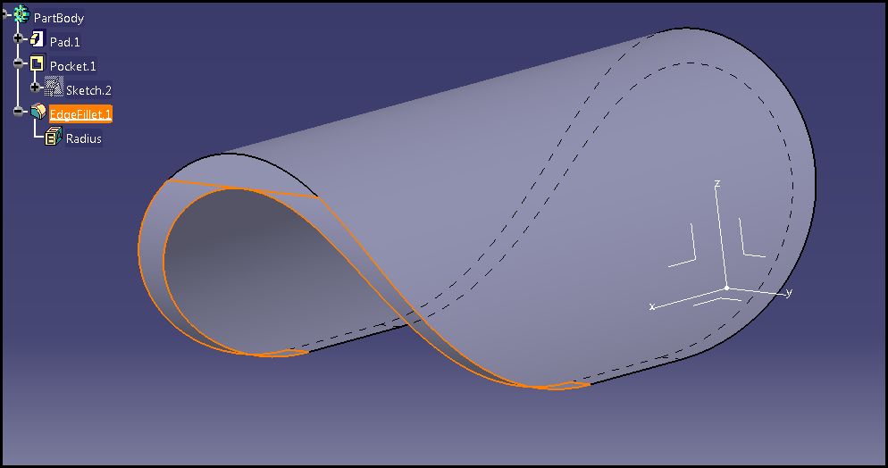

En cuanto al redondeo ultimo que le has dado de R14,9999 catia solo deja hasta 13mm. despues te tienes que montar una pelí­cula, (lo que te ahorras por un lao...), aparte, luego hubiera tenido que "falsear" la cota en las láminas, y eso no mola nada. (aunque sea una décima, más que otra cosa porque si es un ejercicio quieres que la peña la pueda sacar con esas cotas).
Con el muelle tienes que sacar de la espiral una lí­nea recta de 3mm. hacia adelante y juntarla con la vertical que va al gancho, ya que inventor te hace esquinas en boceto 3D sólo entre lí­neas rectas... ahí­ está el rollo.

Bueno ciri, muchas gracias por el tutorial.Un punto de mi parte :69 ...asi como lo explicas es como lo hago :58 , pero añadiendo las curvas guias...no se si me explico

Si haces la multi-secction como te digo, (con los perfiles como si fueran un "rectángulo con dos redondeos" y una "media luna"), y la curva guia la haces en medio, (y la utilizas como curva guia, no como espina), utilizas el cupling de tangencia, reemplazas (replace) los closing-points para que pasen por un mismo plano y... MUY IMPORTANTE: las flechas de dirección señalan en la misma dirección, (valga la redundancia), No te puede salir mal... el único secreto con las multi-secction son los closing-points, (si no estan en el mismo plano la figura sale retorcida), y SOBRETODO las flechitas de dirección, como no esten señalando en la misma dirección sencillamente te da error.
