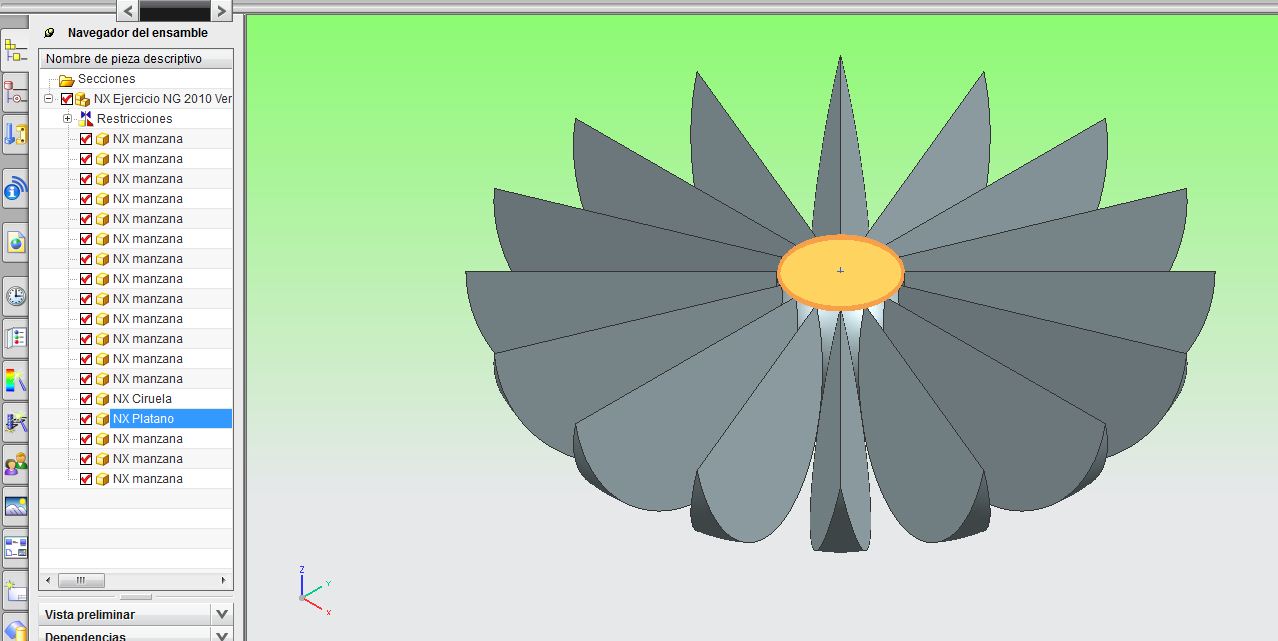

Con el mismo sistema que he usado en Solid Edge y SolidWorks, ahora lo he hecho con NX, me ha costado encontrar los "botoncitos" necesarios, pero bueno es cuestión de practicar.
Aquí tenéis como queda en NX.
