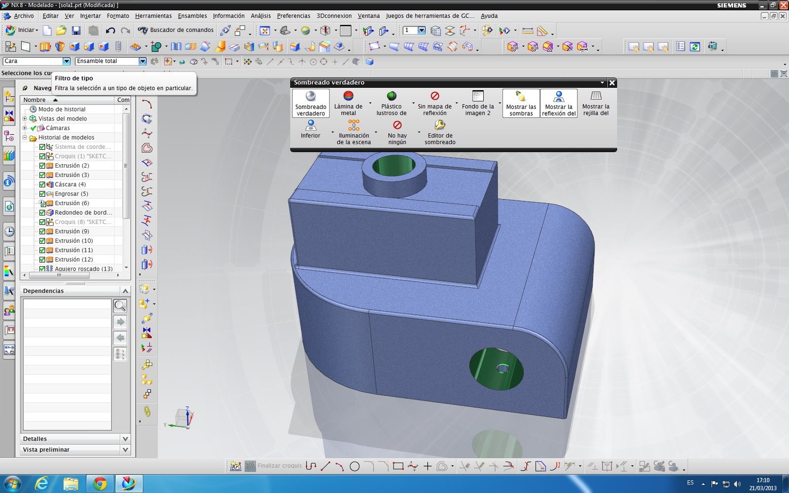

Un punto para tí pacorrado, lo que no sé como hacer es aplicar materiales a cara, tal y como has hecho tú, por favor me podrías explicar como se hace en NX?, seguro que he obviado algo pero no lo he encontrado.

Hola socarrat.
Para aplicar material a una cara, en función del método de renderizado que utilices lo puedes hacer de 2 formas diferentes.
  • Desde el entorno de Modelado abres el desplegable de Sombreado verdadero y seleccionando en el filtro de selecciones "cara", seleccionas la cara a asignar material y luego eliges material desde la paleta.
  • Desde el Shape Studio (Iniciar Shape Studio), Iniciar Tarea de Studio Verdadero desde el icono, seleccionas cara y luego url en el material que quieres asignar.
Es la forma que yo utilizo, tampoco te puedo asegurar que sea la correcta, ya que lo poco que sé he aprendido a base de tocar pero funciona.

Muchísimas gracias por la explicación +1 puntazo para tí, ya te decía que lo tenía delante y no lo veía.
