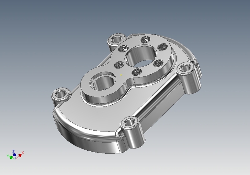

Ya tengo tu pieza, parece mas difícil de lo que es en realidad, pero esta muy chula
Pongo mi render
Espero que os gusten los renders, aunque no me salen como algunos
SolidWorks
Buen trabajo saske, respecto al render si quieres un consejo para que no te salgan los brumones negros al pie de la pieza, intenta dejar la pieza a 2 0 3 mm del suelo y veras como desaparecen en  el render y te quedará mejor, saludos y punto para tí
saske vs jcs jejeje bueno muchacho le quedo estupendo de maravilla, jsc un consejo me imagino que lo hiciste con catia dale un poco mas de vida al modelado amigo asi se ves mas real saludos y punto a cada uno

muchas gracias por el consejo en el render, lo probare para ver si mejora, rs que da envidia de los super renders que haceis

Me ha hecho dudar el cómo hacer los agujeros roscados con un patrón circular, porque la parte superior la he hecho desde un único Sketch y al hacerlo con lo de la corona completa se me distribuían por todo el Sketch. Pero he aprendido a poner sistemas de ejes auxiliares y utilizar el eje Z nuevo en el centro del círculo para usarlo para el patrón. Así que gracias por esa Inmaculada

Di Maria escribió:Me ha hecho dudar el cómo hacer los agujeros roscados con un patrón circular, porque la parte superior la he hecho desde un único Sketch y al hacerlo con lo de la corona completa se me distribuían por todo el Sketch. Pero he aprendido a poner sistemas de ejes auxiliares y utilizar el eje Z nuevo en el centro del círculo para usarlo para el patrón.
Sobre tu duda decirte que si marcas las paredes o aristas de un arco te coge el centro para el patrón. Prueba ya veras.
