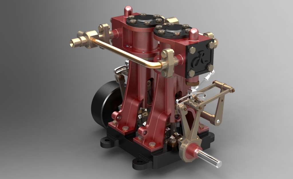

Hola amig@s!
Ya terminé el ensamblaje pero hoy no quiso arrancar el soliworks, éste programa es un poco "trucho" y a veces pueden darse éste tipo de problemas. De todas formas hoy la preguntaré a un compañero del trabajo que ya tuvo éste problema y lo solucionó.
Por lo pronto subo una imagen que hice del motor completo.
Saludos, nos vemos

Algunas imágenes del Render. Es todo lo que puede la máquina...o seré yo :24
Cuando recupere el Solidworks subo el ensamblaje para que le meta mano el amigo Carco.
Saludos, nos vemos

Mensajes: 1470
Edad: 61
Re: Motor vapor - piezas
Se ve de maravilla, compi :21 :56

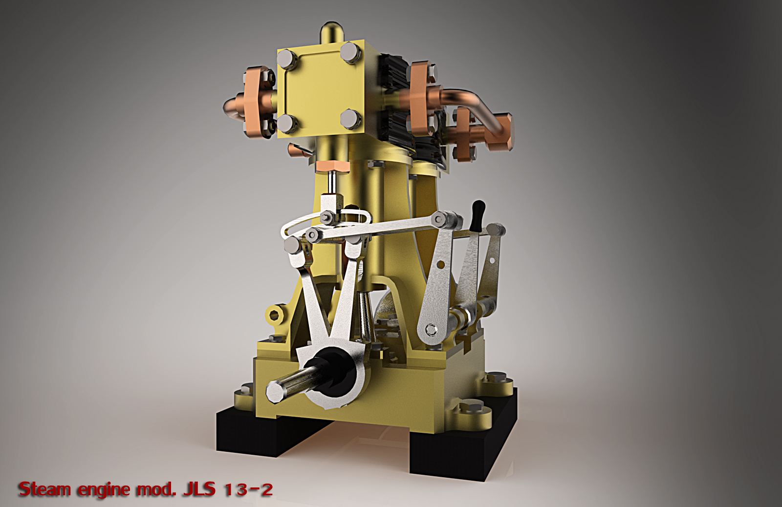

Mensajes: 778
Te ha quedado muchí­simo german
Yo también lo he estado haciendo, pero he utilizado unos planos que encontré en scribd que están en castellano y vienen mas detallados en cuanto a cotas, así­ que algunas cosas cambian.

Mensajes: 778
Aquí dejo los renders de lo que yo hice.
ImagenImagenImagenImagen
Saludos!!

Mensajes: 1470
Edad: 61
Muchas gracias por pensar en mi renderizado, German, pero... aquí­ nuestro amigo skratus lo ha bordao, a mi entender :56 :56 :56
Fabuloso trabajo el tuyo german... Me encantarí­a de veras que intentases hacer tu propio render, con mi ayuda, por supuesto, si es que realmente la necesitas... :43
