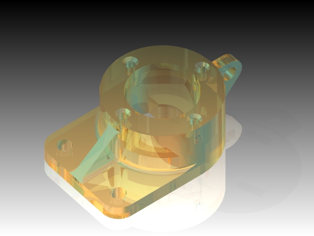

Re: Pieza VIII
Aquí está mi pieza, modelada y renderizada con Inventor.
He usado policarbonato ahumado, y ya me he dado cuenta de que a Inventor le cuesta más renderizar materiales transparentes y translúcidos.
