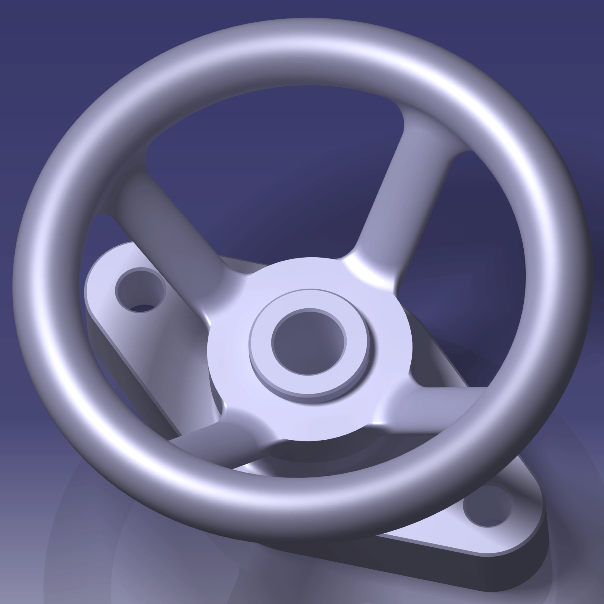

Dentro de unas horas hace justo un año :62 del último post de éste tema, es un ejercicio bueno para practicar los redondeos sobre todo.
Os dejo mi solución con Catia. Salu2s :35

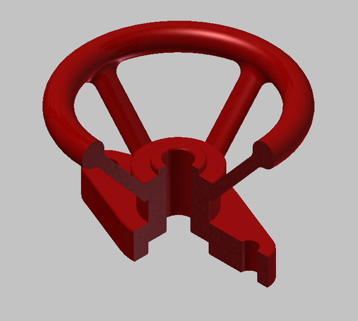

Bueno, mi problema es con toda la parte superior, subo el archivo para que lo veáis, no se realmente que operación utilizar..
En un principio empece con revolución y los palos por así decirlo por extrusión pero me da que no es así..
A ver si podéis echarme una mano.
Saludos!

Hola Walter.
Seria dibujar un circulo, un eje y hacer una revolución.
Ya tenemos la zona donde se pondrían las manos para accionar el volante.
Para los nervios que unen esta zona con el resto, nos ponemos en un plano de alzado o vista lateral y dibujamos una recta inclinada que sea el eje de ese nervio, debemos tener cuidado de empiece y termine dentro de lo que ya tenemos dibujado, salimos del croquis.
Ahora creamos un plano perpendicular a esta recta y que pase por un extremo (icono crear plano, seleccionar la recta, elegir perpendicular y seleccionar el punto extremo de la recta).
En este plano dibujamos el circulo de diámetro del nervio, el centro que coincida con el extremo de la linea que tenemos dibujada.
Ahora, como bien dice Jairo, barrido del circulo con camino la linea, ya tenemos un nervio.
Matriz circular de este barrido, numero de elementos 4.
Redondeos y listo, pieza terminada.
Venga animo que si te pones seguro que te sale.

Pues estoy atascado desde el principio. No puedo hacer el empalme entre los radios y el volante. Me deja hacerlo de 10, pero de 12 no hay forma. He hecho un empalme variable, dándole un radio de 12 en la zona que marca el plano, y 10 en el resto, pero no sé si es esa la forma.
Por otro lado, he intentado, también, realizar los empalmes de lor radios con el eje (vamos a decirlo así) y no veo cómo hacerlo. De entrada, no me deja hacerlo de 12. He probado con "Empalme de cara", pero el resultado está muy lejos de lo que se pide en el plano... :47 :41
A ver si alguien puede darme alguna idea para continuar :46
He tenido que mirar a ver como lo había hecho yo y ha sido con radio variable, dándole 12 en el punto P1 y 0,1 en el punto P2.
Espero que con la imagen que te pongo tengas mas que suficiente, si no me dices y te lo explico un poco mas.

El empalme variable lo he realizado en el otro lado del palo del volante (en rojo). Tal y como lo has hecho tú, te faltaría el radio 12 (en verde) donde has puesto el empalme de 0,1 ¿no? :58 En esa parte, el problema que tengo es unir el palo con el eje, precisamente porque no me deja hacer empalmes mayores de 0,1.

:44 :44 Ya hice la pieza hace mucho y no se por que, pero ese radio yo le di 10. Igual es que me "tocaba las narices" y al final le dejé con R10.
Y ahora que vyelvo a ver el dibujo, en mi caso, la elipse de 22x11 no me queda tangente a la parte superior del ø76 (la cota de 38) y por ello opté por hacer un radio variable y que en esa zona tuviese R0,1
Creo que con superficies es mas sencillo hacer, pero con sólidos, Inventor cunado no te deja, es que no te deja :53

aquí pongo mi pieza, los radios el de arriba de 10 y el de abajo variable como lo ha explicado Mondeo

Bueno lo que sí no he podido hacer una radio de 12 en esta pieza, lo he dejado en un radio de 10, intenté hacer un redondeo de radio variable, pero no me aparecen los puntos de control, no sé por qué.
