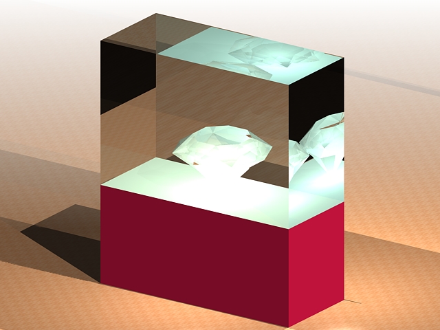

bueno amigo aquí­ esta mi diamante....

Estupendos trabajos Ciri y Sonevie, un puntico para cada uno.
Ciri ya me gustarí­a saber que parámetros has utilizado con el KeyShot para conseguir ese aspecto tan "brillante", aunque de ti no me sorprende nada, eres capaz de darle luz al fondo del mar :44 :44
Sonevie, si lo has hecho con Autocad, IMPRESIONANTE, pero independientemente de con que soft lo has hecho, yo le veo un poco "cargado" de cristal, es decir, creo que lo de meter el diamante en una urna de cristal, es sobrecargar el render. Pero bueno, por lo menos lo has hecho, cosa que yo ni he empezado y eso que lo propuse yo.

hola mondeo si lo ice con autocad 2007 y gracia por el comentario...

Mondeo: en la pestaña Realtime el parámetro Ray Bounces (Reflejo de rayos...+ ó -) tiene que estar un poco alto, la calidad de sombras (shadow quality) al máximo y las pestañas detailed shadows (dealles de sombras), detailed indirect ilumination (detalles de la iluminación indirecta) y ground indirect ilumination (iluminación indirecta en el suelo), tienen que estar conectadas. Con esos pequeños detalles te puede quedar más resultón el diamante. el material que le puse: diamante, evidentemente...

"Peazo" punto que te has ganado Ciri, me guardo esa estupenda captura y tu explicación para poderlo poner en práctica.
