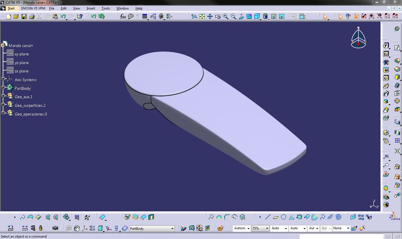

Hola de nuevo, éste ejercicio está muy bien :56 para practicar con superficies, para realizarlo no descargar el pdf del primer post, sino la imagen que es la que tiene el plano corregido :53 , al pdf le falta alguna medida que me ha vuelto loco, hasta que me descargué la imagen que está ok, y se puede realizar el ejercicio correctamente.
El vídeo de jaam está de muerte :70 :70 , yo aconsejaría hacerlo y luego ver el vídeo para que el el ejercicio no pierda aliciente y haga pensar cómo abordarlo.
Modelado con Catia y renderizado con KS4 dejo mi resultado. Un salu2 y reparto de points a los que lo hicieron.
