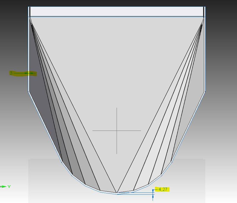

Pues tengo un problema con una tolva de alimentación parecida, es algo compleja.
Quiero realizar una tolva bien hecha en chapa, partiendo del procedimiento que soléis recomendar (Ya he hecho una directamente en chapa pero no me sale muy bien): pasando de un solido, dándoles espesor, redondear esquinas, y cortando uniones y después pasar a chapa, pero no hay manera.
La tolva de entrada seria como muestro en el link.
Adjunto un pdf con lo que he podido hacer, a ver si me echáis una mano y me podéis decir que estoy haciendo mal.
Última edición por Mondeo14 el Jue Nov 10, 2016 1:01 am, editado 6 veces en total.

Hola Santi.
Creo que el error es que está hecha de una pieza y al desplegar se solapan las pestañas laterales con el resto de desarrollo y por eso no puede aplanarla. Te deja construirla en 3d pero no puede desplegar.
No se mucho solid edge per en solidworks seguro que daria ese error.

Hola Santi.
En principio los pasos que se ven en el pdf parecen correctos.
Para poder estudiar mejor el problema, podrí­as mandar el fichero par de Solid Edge ?

Hola SantiDiaz.
He visto tu archivo y el proceso está bien, lo que ocurre es que ese proceso no siempre es valido para pasar de pieza a chapa.
En este caso como la sección no es perpendicular a la dirección de la chapa el espesor no es uniforme y entonces al pasar a chapa da error.
Habrá que estudiar como hacer la pieza directamente en chapa.

Gracias Ricardo, ya la tengo hecha pero no me sale perfecta, voy a tratar de subirla en chapa para que la veais a ver si alguno me sugiere como mejorarla.

Hola Santi, haz el rendondeo exterior el doble del grueso de la chapa y haz también
redondeo en el interior con el grueso de chapa.
Esto es para que no te pierda grueso.

Hola Santi, mira yo la he hecho en inventor, me he inventado las medidas.
He hecho un boceto de la parte de abajo y luego he hecho una simetría para
que el cuerpo sea cerrado, lo mismo he hecho con el boceto de arriba luego
le he dado a pestaña solevada y me ha hecho la tolva y ahora la partes por la
mitad y luego le haces las pestañas plegadas. Fíjate en las operaciones.

Gracias Artuenry Creo que lo solucionaré!!!

Que fácil era!! me he pasado horas y horas tratando de hacerlo y al final era facilí­simo!! gracias Artuenry

Si me permitis un consejo, yo no lo haria en pieza, directamente en chapa se puede fabricar.
Yo uso la version ST2. No he usado las cotas, he probado sin mas una forma.
Primero dibujas un boceto (Octogono abierto en un plano, despues y en un plano paralelo a la diistancia igual a la altura de la tolva dibujas el otro boceto con el otro octogono.
Usas el comando pestaña por secciones que esta en el desplegable de pestaña por contorno.
ya tienes la tolva lista y desarrollable.
Añade con pestaña por contorno la altura recta que necesites y listo. Plegable y para soldar en las zonas de arriba.
