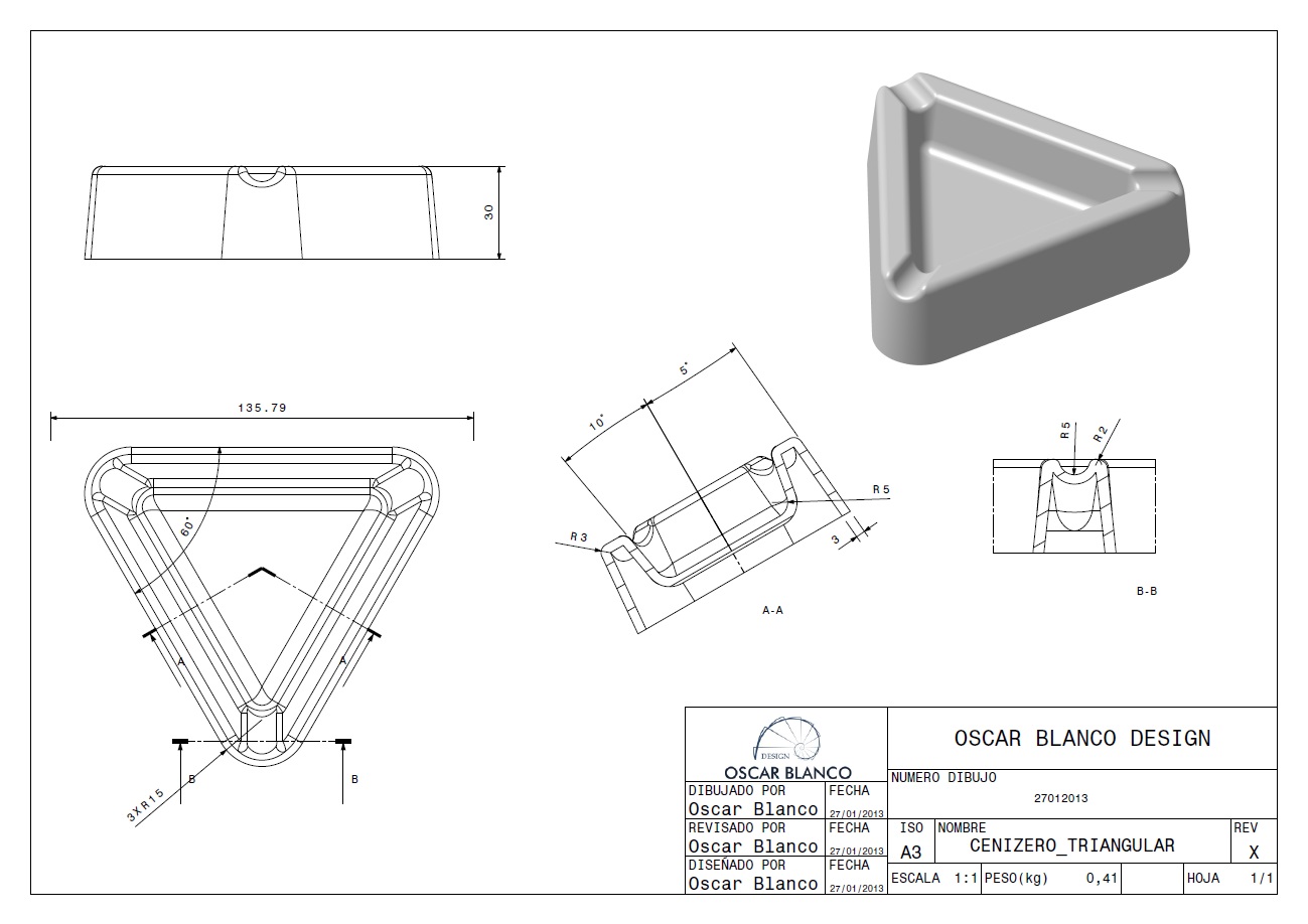

Aquí dejo mi primer aporte. Me ha parecido un ejercicio fácil pero entretenido. ¿que os parece?
Saludos a todos.
