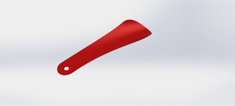

Re: Ejercicio calzador
Mensaje por rober »
Aquí mi solución con SolidWorks:
Es sorprendente como una cosa en principio tan sencilla puede llegar a complicarse. :31
Punto para todos :49 .
Última edición por Ricardo el Mié Nov 09, 2016 8:43 pm, editado 2 veces en total.

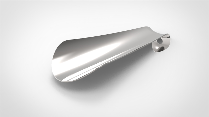

Mensaje por Maquito »
El calzador lo he hecho con CATIA, por multisection Extrapol en los extremos. Pensé en hacerlo con Sweep, pero se complica demasiado. Para los renders he utilizado Keyshot, y es la primera vez que lo he usado.
El calzador de Eomer:
y el de Ricardo:
