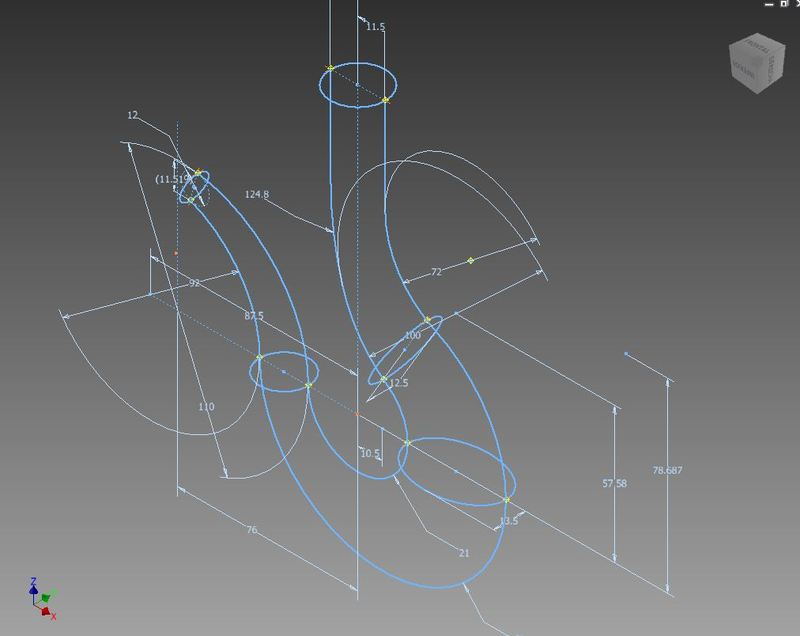

Hola, más o menos, mejor menos, es lo que estaba haciendo pero no se porque me dice que las curvas laterales no cortan a todas las secciones y eso que he puesto uniones y tangencias en todos los empalmes.

Nada, no hay manera.
Estas cosas son las que me hacen maldecir a un programa.
A ver Mondi, ya que parece ser que el fallo es porque las curvas no atraviesan las secciones, que demonios hay que hacer para que esta elipse se una a las curvas.
A ver si me explico con la ayuda de tu imagen, antes de hacer ese boceto, necesitas "posicionar" los dos puntos de "contacto". No se donde tienes el plano XY original, pero imagí­nate que pasa por el centro de los R21 y R52, entonces toma el comando "Punto" (recuerda que no estamos dentro de ningún boceto), vete al árbol de navegación del ipt, despliega la carpeta "Origen", toca el plano XY y ahora toca una de las curvas. Sorpresa, te coloca un punto en la intersección de la curva y el plano. Repite el mismo proceso con la otra curva para hacer otro punto de intersección. Ahora te creas un boceto en ese plano, tomas "Proyectar geometrí­a" y tocas ambos puntos. Con esto incluimos los puntos (una copia) en el boceto, ya que los anteriores no son puntos para trabajar en los bocetos. Ahora haz una lí­nea de un punto a otro, conviértela en construcción y elige el comando "Elipse". Busca el medio de la lí­nea que has hecho, es decir, cuando se ponga un punto verde y pincha en ese lugar (Centro de la elipse). Desplázate hasta uno de los puntos (eje mayor) y ahora desplázate para crear el eje menor. No te preocupes por la medida, ahora se la ponemos. El eje mayor no lo tienes que acotar, te lo dan los puntos y el eje menor si, así­ que tomas "Cota", tocas la elipse y te sale una cota del centro hacia un lado (hacia donde esta el cursor), ponte al lado menor y pinchas para dejar la cota. Si no tienes la edición automática de la cota, le das dos veces y le escribes 27/2, eso te da la medida del radio menor. Validas y listo, ya esta hecha la elipse.
Ahora me dirás, "¿coño y la otra que está inclinada?", pues igual, pero has de crearte un plano inclinado. "¿Que no sabes como hacerlo?", pues yo lo harí­a de otra manera, pero lo más fácil, "Boceto" en alzado, dibujas una lí­nea de un final del arco, hasta el contrario. Sales del boceto, "Plano de trabajo", vas a los planos Origen y tocas el plano XZ (tal vez sea otro, pero el plano paralelo a las curvas) y tocas la lí­nea dibujada, automáticamente te pone un plano y un ángulo, 90º es un plano perpendicular al de las curvas. Ya tienes donde crear el boceto, pero antes acuérdate de poner los puntos iniciales.
A ver si este rollazo sirve para algo y si no me toca hacer un ví­deo, que tal vez lo haga.
Sorpresa, no, esto es lo que he hecho.
Esto si es sorpresa, yo creí­a que con tener los puntos era suficiente.
Voy a probar a ver si me sale.
Gracias, de rollazo nada, está muy bien explicado y se entiende a la perfección.
Pues hazme caso y verás lo fácil que es. No se lo que habrás hecho, pero mi método (que no es el mejor tal vez), te aseguro que es infalible.

Sigo con Inventor.
Los bocetos parecen correctos...
Pero al hacer la solevación.....
¿Que hago mal?

Pasame el ipt y te lo miro, a simple vista se ve bien, pero quiero verlo mas de cerca a ver que le pasa.

Por partes, empecemos por Ricardo, los bocetos, muy bien, algo les pasa a las curvas porque en el extremo de la punta no hay continuidad, pero no importa, aunque yo hubiese jurado que si. De todas formas te recuerdo que yo tengo Inventor 2012 y tal vez algunas cosas las hayan mejorado (esta no creo que lo hayan hecho). Las secciones en su sitio, has hecho lo que te he comentado y con eso te aseguras al 100%.
Mira mi imagen, es tu gancho, pero te faltan cuatro detalles en la operación, por eso no te sale. El recuadro que te tengo marcado, como bien sabes es para añadirle los raí­les, pero cuando hay dos perfiles en un mismo boceto (las curvas guí­a), Inventor no es tan listo para saberlo, de hecho puedes usar una curva únicamente, pero se lo has de decir al programa. Si hicieses una curva guí­a en un boceto y otra en otro distinto, esto no te pasarí­a, pero todo tiene solución, es mas, yo prefiero hacer todas las curvas en un mismo boceto, así­ las puedo relacionar y no duplicar.
Edita la operación, pincha en el recuadro de los raí­les y ahora pica en la curva 1 una vez y otra seguida. La primera le dices que boceto vas a usar y la segunda que lí­nea vas a utilizar. Repites la operación con la segunda curva, una y dos veces le picas, verás como te hace el gancho. Aunque si te saltas la primera y seleccionas la segunda, ya lo tienes. Esto lo tienes que hacer así­, porque son varias curvas las que tienes, concretamente 4 (me parece) y al no tener continuidad, has de decirle cuales son. Si fuese una y una, no te pasarí­a esto. Otra cosa, si te falla la segunda lí­nea, la segunda vez que le piques, hazlo en el arco de R46 del extremo izquierdo.
Joanm, te ha tocado, lo siento, pero lo tuyo es mas grave :44 :44
Cuando abro tu ipt, lo primero que me llama la atención es que el boceto esta de color verde. Mal plan, ha de estar negro, ya que eso quiere decir que esta completamente definido. Si editas el boceto inicial, abajo a la derecha (cerca del reloj) pone "Se necesitan 18 cotas" y te deberí­a poner "Restricción total" o estar todas las lí­neas de color negro. Si ahora tiras de un extremo o de un centro, la figura se deforma y eso no debe de suceder. Mi consejo, empieza na pieza nueva y en el primer boceto, proyecta el punto de origen para empezar a partir de ahí­. Ese punto lo utiliza como el centro de R21 y te trazas un par de lí­neas horizontal o vertical de construcción (o proyectas los ejes X e Y) y con ellos sigues construyendo cí­rculos y recortando lo que te sobra. Ojo, no todas las cotas te han de coincidir, para que dos cí­rculos sean completamente tangentes, las distancias entre si pueden variar en los decimales y con el programa que esta hecho el plano, redondea. Algunas cotas casi ni te hacen falta ponerlas, ya que al hacerlos tangentes, ya están definidos.
Las secciones, si te das cuenta, las elipses solo tienen una cota, la otra es el resultado de la intersección de las curvas con el plano (creo que tendré que hacer un ví­deo un poco mas claro). Al no estar definidas bien las curvas, pues las secciones no las tocan y es imposible el poder hacer la Solevación.
Siento no poderme explicarme mejor, creo que es necesario hacer algo visual, intentaré ponerme a ello en breve, si puedo hoy mejor que mañana.

Por fin, después de las magnificas explicaciones de Mondeo, aquí está el gancho hecho en Inventor.
Pues yo estoy acostumbrado a hacer las curvas en distintos bocetos, bueno hago las dos en un boceto para poder relacionarlas, luego hago una de construcción y creo otro boceto para copiar la que he hecho de construcción.
Pero bueno, sabiendo esto que me has enseñado mejor hacer todo en un boceto.
Gracias por tu tiempo.
