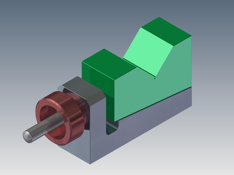

Aquí os dejo el mío. Como observareis le falta el moleteado, puesto que aparte de que no lo encuentro en el Inventor y lo que encuentro no me sale visible.

Re: CS03-02 Soporte regulable en V (Pag-52)
Un puntazo Ermitage, ya veo que te has puesto las pilas de nuevo, me gusta.
Inventor, ni creo que ningún CAD tiene la opción de hacer moleteados. Hay que currarselo como las roscas en 3D, pero te aviso, puede que tu reciente adquisición de equipo, no pueda ni generarlo. Existe una textura o mapeado, que simula el moleteado y creo que cuando haces un render, se ve.
¿Como se hace un moleteado en 3D?, pues es una especie de rosca con mucho paso, luego haces un patrón circular para que te rellene todo el cilindro y después una simetría de ese patrón. Resultado, pues igual ni lo ves, porque suele cargar el programa mas que las roscas en 3D.
Te dejo un vídeo de como se hace en Solid Works, pero método es igual para todos los programas.
Última edición por Mondeo14 el Sab Oct 29, 2016 6:20 pm, editado 1 vez en total.
Gracias por el video explicativo Mondeo. Punto por ello.
Eso ya lo tengo asumido, puesto que ya lo he echo en alguna ocasión y se eterniza muchísimo.
Esa textura es la que me interesa, pero ¿Dónde está? o ¿Dónde conseguirla?
Un saludo y gracias de nuevo por la explicación.
