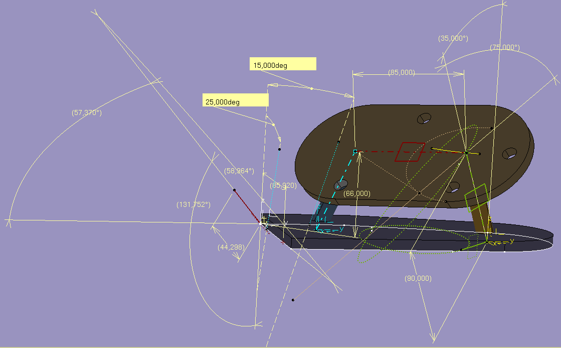

Hola amigos: Si mencioné al compañero autor como "Juan", entendí comprendisteis como "Juan Sin Miedo" :29
Brevemente:
Comprobé esa interesante posición que comentó @el_juanri, la cual es un punto resultado de intersecar el eje conocido X con el plano superior.
Y comparo:
En esta fotografía- el protagonista es la mínima distancia desde el origen hasta el plano y sus ángulos respecto del triedro- y señala también sus valores respecto de los tres ejes del triedro
Imaginar que la fotografía hubiera sido la vista en perspectiva. Entonces, los valores que muestra serían distinguidos para el lector mediante el alias (VM) Un ejemplo:
Por favor, es importante:
Considerar el no preocuparse por los decimales de redondeo (que si fueran ocho o nueve o más) por mi humilde argumento: Si los valores constructivos están realmente proyectados :
Recordar eran: ( 15º, 25º, 66mm, 85mm, 90mm, 35º, 75º) y además no tenían decimales, pues ellos no deberían preocupa al lector.
Son datos para comprobar el resultado después de interpretar el modelo. Ya fueran desde la versión simplificada o en la versión que compartió el compañero para asegurar la trazabilidad entre vistas
En mi plan de modelado: La única diferencia respecto al del compañero autor fue interpretar la posición del punto "b minúscula"
Si ahora no se entendiera tanto dato de más, lo siento de verás. :36
Comprender que fue con verdadera intención para que no fuera un problema..

Joserra escribió: Vie Ago 15, 2025 1:16 amY comparo:
¿Comparo? Que comparo compañero @Joserra ? :41
te doy una cota y me dejas un plano con 6.350 cotas... y ninguna es la del punto que te doy, con el que tienes que "comparar" la distancia del punto al Plano de la Cara
Tu sabrás.
Saludos cordiales

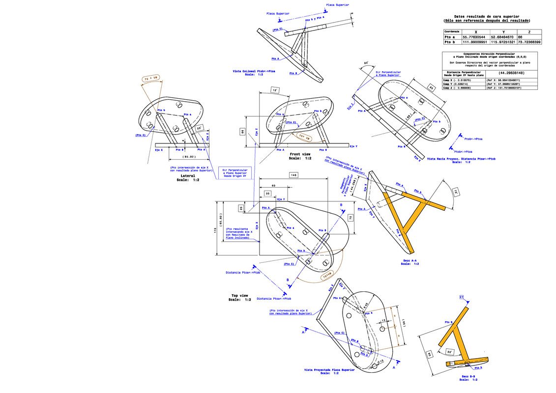

Hola :49 @el_juanrri compañero. :15 .
La distancia que me pediste estaba en la fotografía y en la planta de este adjunto.

Hola amigo @Joserra
Yo, para decirte la distancia, digo esto:
el_juanri escribió: Mié Ago 13, 2025 8:22 pmcoordenadas:
X= 85.92028894mm; Y= 0mm; Z= 0mm
No pongo un plano y un nuevo PDF :34 :52
Y tu nos castiga con:
  • Mirar un plano con muchas anotaciones (en azul) que a ti, y solo a ti, te sirven para aclararte
Yo se que lo haces porque crees que ayudas… pero no.
  • Y encima no se ven claramente en la imagen
Con lo fasil que sería que dijeras (cuenta las palabras que voy a usar)
  • A mi me sale 85,920mm
5 palabras :44
Y quedas como un rey (no de los que se van a Kuway, claro!) :49 :44
Si esa es tu respuesta, es Correcta : :44
Saludos cordiales
