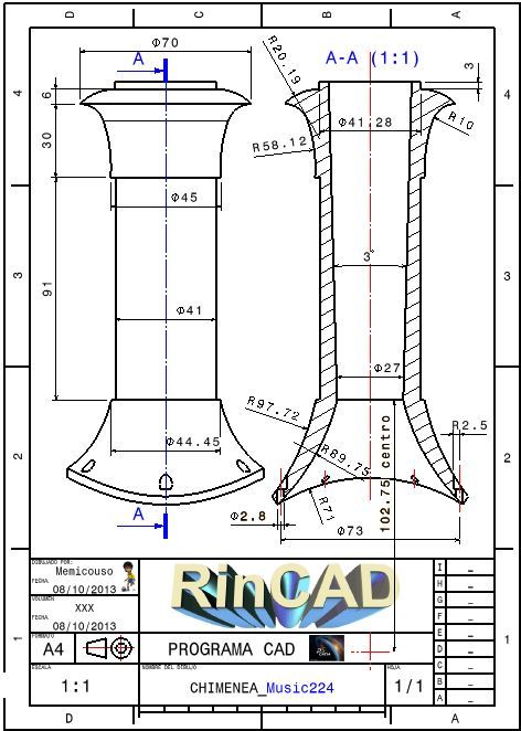

Aclaro que en los taladros, he realizado los 6 con patrón circular, lo que si he realizado en dos operaciones son los encajes para las cabezas de los mismos.

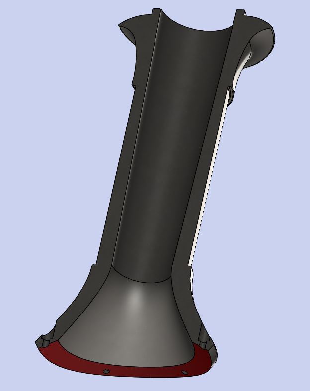

Punto final a esta chimenea que por empezar mal ha dado mas dolores de cabeza de los normales.
Con todos sus taladros, hechos en dos planos a 60º y luego simetrías, también con una base amplia de apoyo.

Como ya comenté, yo ya he dejado la chimenea como la publique ayer, pero comentarte Music que yo también he hecho el solevado como tu lo explicas (si lo dejas por defecto sale sin radios) y no me salen los radios que tu marcar ni de lejos. Pero bueno, por lo menos he visto como hacerla y he aprendido alguna cosilla mas.
Punto por tu trabajo, me parce muy interesante.

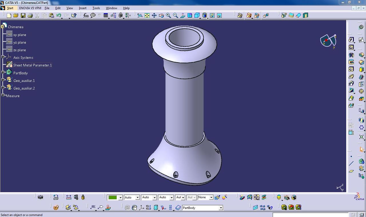

Con más problemas de los previstos al principio, y teniendo que leer :18 todo el hilo para poder hacerla, he terminado creo que correctamente la chimenea de Music224. Salu2s :68 y merecidos puntos a todos los que la habéis hecho.

:43
Catia v5 & keyshot
