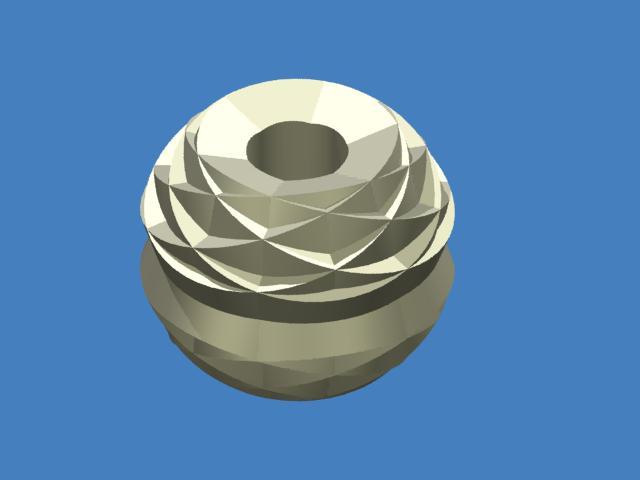

AAAaaaaaaa.. ahi va mejor... evidentemente encare mal la pieza desde el principio. La voy a rehacer a ver que pasa.
Gracias...

Ahí va... Seguí el consejo y, se hizo rapidísimo y mas increíble, hasta el volumen me dio bien.
Última edición por Mondeo14 el Mar Nov 01, 2016 10:21 pm, editado 2 veces en total.
Mensajes: 12455
Agradecido : 5331 veces
Re: (2008-01) Ejercicio NG Enero 2008
Veo que aprendes rápido, eso quiere decir que te funciona "el sentido común" :44 :44
Punto por ello.

Aquí está mi versión :49
0,5 mm3 de error, lo considero bueno. Pero me da a mi que jamás voy a clavar el volumen :47...... salvo que haga trampas :61
por cierto, me ha extrañado ver la mezcla de unidades en el plano original, no es que tenga mucha importancia...... pero en la vida real te caería una buena colleja
saludos :49
pd: se me olvidaba, +1 a todos :49
Última edición por Mondeo14 el Mar Nov 01, 2016 10:21 pm, editado 1 vez en total.
Mensajes: 12455
Dos comentarios:
  1. Solamente en el 0,01% te dará el volumen exacto. Eso o que la pieza sea muy sencilla, con pocas operaciones y por lo tanto, no hay nada mas que una manera de hacerlo. Porque aunque no te lo creas, con Inventor y cambiando el orden de las operaciones, cambia el volumen.
  2. Recuerda que esto son ejercicios y que "el profe" que ha puesto estos, se pasa las normas de dibujo por donde mas duele :44 :44
    Esto es para practicar, no para presentarlo en un examen.

Bueno, aquí os queda mi solución al ejercicio. +1. Saludos.
