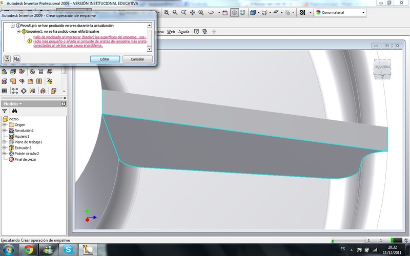

Me he explicado mal.. 10mm con la opcion ambos lados, por lo tanto 5mm a cada lado. :53 ahora si
Mensajes: 12463
Agradecido : 5346 veces
Re: Novato proyecto
No, si explicarte lo has hecho bien, lo que no tienes bien es el dibujo. O el plano del boceto no pasa por el medio, o no has hecho 5 para un lado y 5 para el otro.

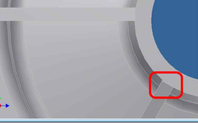

Tienes toda la razón!!! como lo he realizado varias veces una de estas debe ser la que se me ha pasado...
igualmente aunque estos no sean los nervios que le pondremos me gustaria saber para aprender porque me sale ese fallo. Es posible que haya que darle mas grosor de 10mm?
Última edición por Mondeo14 el Mié Nov 16, 2016 11:56 pm, editado 1 vez en total.
Mensajes: 12463
Re: Novato proyecto
Estos errores salen por intentar hacer todos los radios de una sola vez. Veo que has marcado una zona, en la derecha, que es imposible hacer ningún radio. Bueno, a la derecha y a la izquierda, en zonas planas, dime tu que radio se puede hacer, ninguno. De todas formas tendrás ese problema siempre, porque hay zonas que no se pueden hacer radios salvo con superficies. Ahora te voy a contar una cosa, cuando yo empecé con Inventor, lo primero que me enseñaron es que cuando haga una pieza, los chaflanes y los radios hay que hacerlos al final, salvo que sean necesarios para hacer alguna otra operación. Ahora con este consejo que me dieron, quita los radios en las revoluciones, haz la figura sin radios y vuelve a intentarlo, verás que diferencia.
¿Nervio con base mas ancha que en la parte superior?, no problema, hay un comando que es muy bueno para estos casos: "Desmoldeo". Al seleccionarlo, te pide una cara que es con la que va ha hacer el ángulo, toca el fondo donde se apoya el radio y luego señala la arista de la parte de abajo del nervio. Le das un ángulo (mira para donde se va y cambia el signo si es necesario) y lo repites en el otro extremo. Luego haces el "Patrón de operaciones" de todo, nervios y desmoldeo.
Por cierto, he mirado el plano de esta pieza en el enlace que te mandé y si yo soy el profesor del tipo ese, le suspendo. Joder que plano mas malo, si con eso se piensa que se puede construir una pieza, vamos apañados.

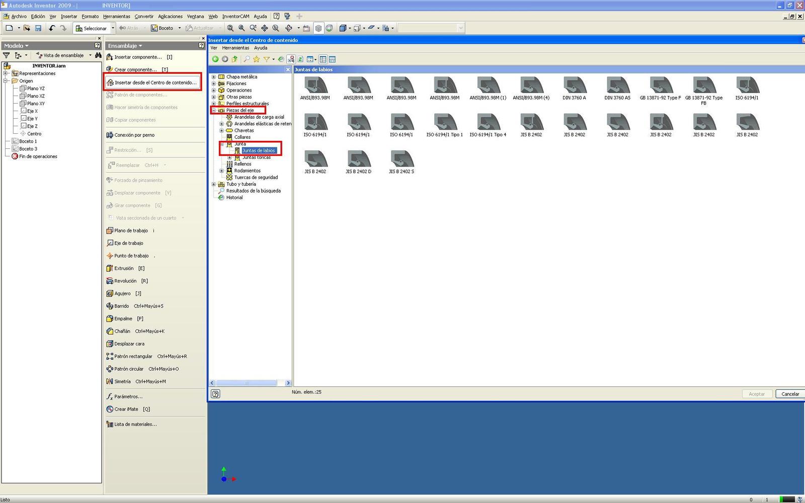

Hola Sire, mira <<AQUÍ>, en concreto la página 30, ahí­ tienes lo que buscas. Ahora no puedo mirarte en Inventor cual es el elemento, pero te aseguro que si que lo tiene, de hecho yo los he puesto muchas veces, lo que pasa que no están donde buscas seguramente. Busca en la norma UNE (si la tienes instalada) y en piezas para ejes, creo recordar que pone junta de labios o algo parecido. Y si no lo encuentras, mira en lo que te he puesto en el enlace, las medidas a las que corresponde y pon otro de otra norma, son iguales. Luego lo puedes guardar como y con la referencia que necesitas, para que cuando hagas el plano de conjunto con su listado, te salga lo que necesitas.
Mensajes: 1299
Re: Novato proyecto
Hola Sire.
A las juntas que se refiere Mondeo son las siguientes. :53
