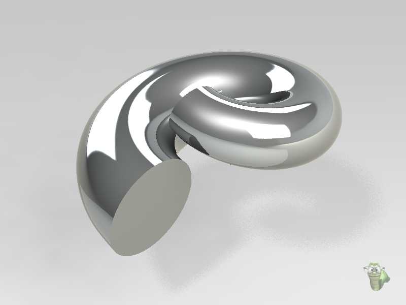

Yo he conseguido esto, pero, efectivamente, parece que SW no acepta esa espiral como recorrido a no ser que hagamos un barrido con un solo croquis.
El recubrimiento no funciona. Tal vez si se pudiese hacer una lí­nea guí­a a ese barrido....
Al menos tenemos la espiral en SW :13

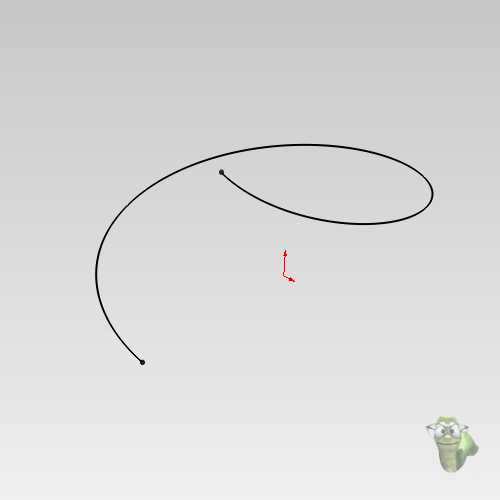

Señores....
Están ustedes ante un genio del SW y ni siquiera yo mismo lo sabí­a...
Ahora sólo falta hacer la trompetilla propiamente dicha.
Los puntos ponedlos uno a uno no vaya a ser que se haga un cuello de botella y alguno se pierda.

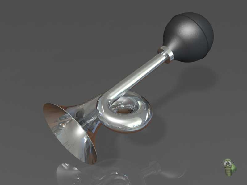

Bonito render. Ahora tanto cuesta hacer eso con solidwords?

Voy a intentar hacer un VT, como me ha pedido Crazybird, pero fijaos en mis anteriores capturas y, seguro, para los que trabajen en SW ya no habrá problemas en ver cómo hay que desarrollar el recubrimiento.

Otra cosa es que cuando termines la bocina veas que la transición entre la espiral y los demás tramos no sea suave y es porque la espiral no seria la curva adecuada, es mejor lo que explica Mondeo de dos semicircunferencias unidas y desfasadas "x" grados.

:42 Búff...Pregúntale a Crazybird :14
Yo al menos he estado toda la mañana para hacer esa mierdecilla :31

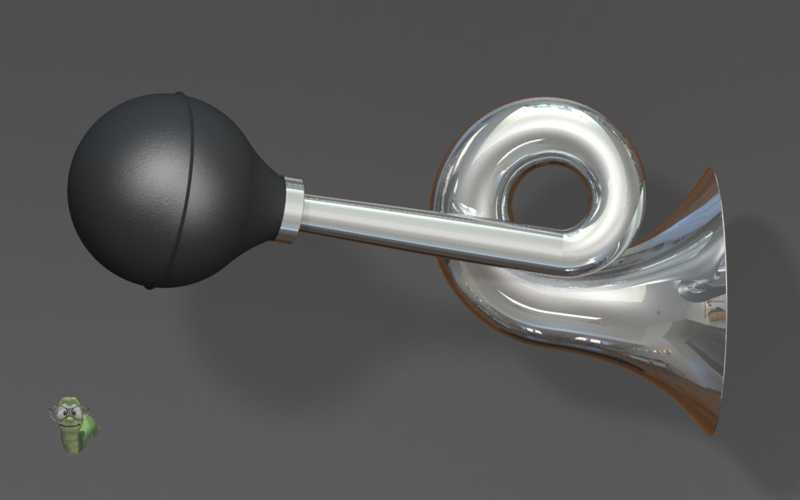

Sin palabras, señores:
Ricardo, he conseguido que la transición sea suave con tangencia a cara en el inicio del solevado o recubrimiento, como se puede ver:
:24 Si queréis, puedo hacer capturas de pantalla... o subir el archivo, que creo que es mejor para destriparlo y ver todos los movimientos. Como queráis...

carcoma69 escribió:
o subir el archivo,
"Please", me interesa el tema.

Visitando tu blog, veo que has puesto la famosa bocina pero dices:
le he estado dando vueltas a una operación que SolidWorks no hace automáticamente, que es generar espirales en tres dimensiones. Sólo las hace planas, por ello hay que buscarse la vida mirando tutoriales y comandos que nunca he usado para hacer lo que se quiere.
Solo una pequeña aclaración.
Espirales de tres dimensiones no las hace ningún programa, hacen hélices, que serian, podrí­amos decir espirales de tres dimensiones y SW las hace, es más en el fichero que has mandado has hecho una, así­ es que no queda claro eso que explicas en tu blog.
