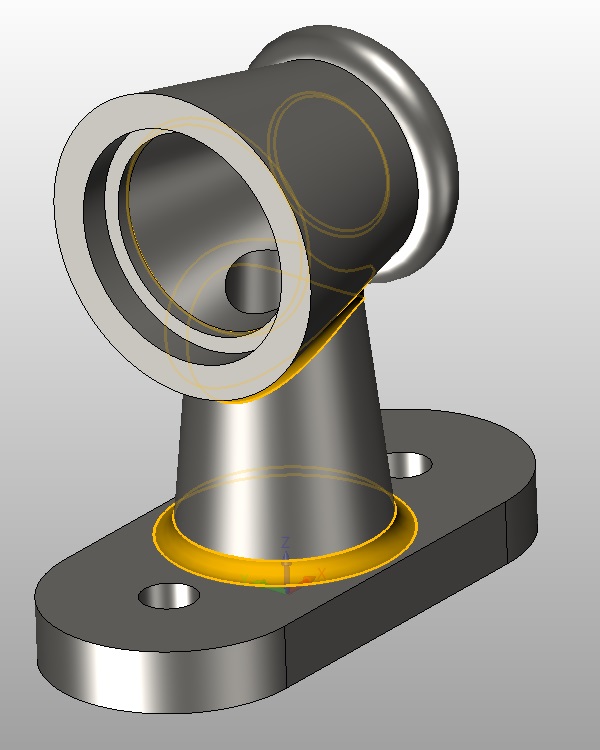

Hola,
Ya he hecho esta pieza.
Está mal resuelta, pues no he sabido ver como posicionar el vaso a la altura correcta y al final lo hice a ojo. Seguro que había alguna condición que se me ha escapado.
Lo que he hecho en esta ocasión es lo siguiente:
  1. Dibujo la planta de la base con los tres círculos.
  2. La estruyo desde abajo a arriba, pero sin seleccionar el circulo central.
  3. Añado un boceto en el plano perpendicular y dibujo la sección del brazo hasta el centro del vaso, que es donde tengo la dimensión del circulo menor que define la conicidad.
  4. Creo el brazo por revolución.
  5. Uso una línea a modo de eje y creo el perfil del vaso. Aquí es donde no he sido capaz de posicionarlo.
  6. Creo el vaso por revolución.
  7. Creo un el perfil en el brazo y lo vacío por revolución.
  8. Como todavía me queda un trozo de brazo dentro del vaso, creo un polígono y lo vacío por revolución.
¿He hecho alguna burrada? ¿Me he complicado la vida?

Pues se me ha escapado tanto que ni lo había echado en falta. jajaja
No, el problema no creo que venga por ahí, aunque sin duda puede ayudar en la solución.
El problema viene porque el borde redondo parece que es tangente al brazo, pero no he sido capaz de determinar las medidas y condiciones posicionar la base con respecto a la altura sobre el eje del vaso y así conseguir fijar ese punto de tangencia. Si hubiera hecho con escuadra y cartabón, lo habría hecho igual, desplazando el radio hasta que toque el brazo, pero habría no sido capaz de fijar la altura de la base de una forma precisa.
Alberto

Me has "obligado" a realizar la pieza con ZW3D y de paso he aprendido a usar algunos comandos.
Me vas a perdonar, pero una de dos, o no te he entendido, o yo no veo NINGÚN punto de tangencia:
El cuerpo central tiene sus medidas y YO no veo tangencia ninguna, o tal vez me estés diciendo otra cosa y no la veo.
Nunca diré si un planteamiento es el correcto o no, cada uno hace las cosas como cree mas sencillo, más rápido o menos complicado. Tu lo has hecho como indicas y ni es burrada ni nada parecido, el final es el mismo o similar.
Mi proceso en imágenes, creo que se entiende suficiente, espero que no tengas dudas, en caso contrario, pregunta :53
ImagenImagenImagenImagenImagenImagenImagenImagen
  1. Boceto con la forma en planta, sin agujeros, no es necesario.
  2. Extrusión de la sección.
  3. Revolución del "vaso" superior, colocado a la distancia marcada 128 y macizo, para ahorrarnos operaciones posteriores en su interior.
  4. Revolución de la parte central, un cono macizo cuyas dimensiones exteriores se obtienen con líneas auxiliares acotadas con las dimensiones interiores.
  5. Revolución con corte de la parte interior del "vaso".
  6. Revolución con corte de la parte interior del cuerpo central.
  7. Agujeros de la base realizados con el correspondiente comando.
  8. Resto de radios para terminar la pieza.

Te ha quedado de lujo. :53
Y encima he visto otro radio que se me ha escapado.
He marcado el dato que me falta en negro, como si fuera una cota. En función de esa cota, el reborde redondo del extremo inferior del vaso (marcado con un circulo verde) puede estar separado del brazo, tocar el brazo en un único punto de tangencia, que es lo que parece en la figura, o bien, como fue mi caso, cortar el brazo o que el brazo lo corte a él. Según el croquis de la lámina, la opción correcta es la segunda. Pero no he sido capaz de determinar cómo conseguir esa tangencia.
Alberto
P.D. Ya me contarás los comandos que has descubierto. Hoy he aprendido el comando autolimitación, que simplifica bastante las cosas a la hora de poner el croquis "en verde", pero siempre te pide un punto fijo.
Última edición por Mondeo14 el Vie Oct 28, 2016 11:18 pm, editado 1 vez en total.

Hay una cosa que creo que no te he comentado: Los cuadernos de Carreras Soto se caracterizan porque algunas cotas faltan y hay que poner un poco de imaginación.
Tienes TODA la razón del mundo, falta una cota, que tranquilamente puede ser esa, pero creo que TODOS los que hemos hecho este ejercicio, hemos dado por hecho que el "vaso" esta centrado con respecto a la base. Vamos, que esa cota es la mitad de 70+15, es decir 42.5 y por lo tanto, la parte inferior no es ni tangente, ni parecido, es lo que al final te resulte.
Descubrir, descubrir, mas bien usar, por ejemplo el comando de los agujeros, que me ha vuelto un poco loco, pero que he visto bastante potente. Las revoluciones están bastante bien y lo de las restricciones me ha sorprendido, porque no es tan parecida a lo que conozco. Ni esta mejor, ni peor, es distinta. Luego he descubierto que se pueden cambiar colores a las caras, bueno, mas bien a las operaciones. En definitiva no son muchos descubrimientos, ya que lo uso de vez en cuando (casi siempre para intentar ayudarte y que no estés solo) y cuando mi tiempo me lo permite.
Lo que si me llama la atención es la cantidad de opciones que tiene cada comando y eso que solo he visto unos pocos. Yo creo que el programa promete y mucho y eso que no se como funcionan los módulos de ensamblaje de conjuntos o el de planos, los mas comunes al resto de CADs.

Hola,
Me alegra mucho que dediques el tiempo libre a otros campos. No todo va a ser trabajar, aunque "el que trabaja en lo que le gusta, no trabaja jamás." :19
Y volviendo al tema del soporte, ya sabía yo que el Sr. Carreras Soto tenía que ser de la "vieja escuela". A punto he estado de bajar al trastero a por los apuntes de dibujo...
El planteamiento es el siguiente:
Si el punto de contacto es tangente al perfil del brazo, entonces, el centro de la circunferencia tangente tiene que estar en una recta paralela al brazo del soporte, que he llamado A-A' y que está situada a una distancia "r" del brazo. Como el diámetro es 15, r= 7,5.
Además, el centro tiene que estar en una recta, que he llamado B-B' situada a una distancia de 32,5 del eje del vaso y paralela a este.
El punto de corte de ambas rectas es el centro que buscamos. Para practicar las líneas auxiliares he hecho un pequeño croquis con las medidias exteriores del vaso.

Como veo que te has obsesionado con la cota que te falta y con la tangencia, te propongo que hagas la pieza al revés. Haz la base y después la parte central, para que una vez hecha la revolución, hagas la geometría del contorno del vaso tangente al cuerpo anterior. No se si me explico, a ver si termino lo que tengo entre manos y trato de ponerte unas imágenes.
Por cierto, ¿de donde has sacado las medidas del cuerpo central?. Arriba un ø de 44 y abajo un ø de 70. No sumes 20 a cada una de las medidas que te pone el plano, es una linea paralela a 10, de la formada por las cotas 50, 24 y 128. Y si no me enseñaron mal, estoy seguro (porque no me ha hecho falta medirlo), de que esas cotas no son.

Tienes razón. He simplificado demasiado y no son esas cotas. Me he centrado simplemente en el ángulo y al final, al corregir las dimensiones para dar las cotas (por cierto, una maravilla esto del paramétrico oiga), he metido la pata ahí. :26
Eso también era motivo de suspenso. Jajaja.
Bueno, ya lo repetiré correctamente, ahora quiero avanzar un poco con el tema de los conjuntos, que es el siguiente capítulo en el libro y en los cuadernos, la mayoría son conjuntos.
