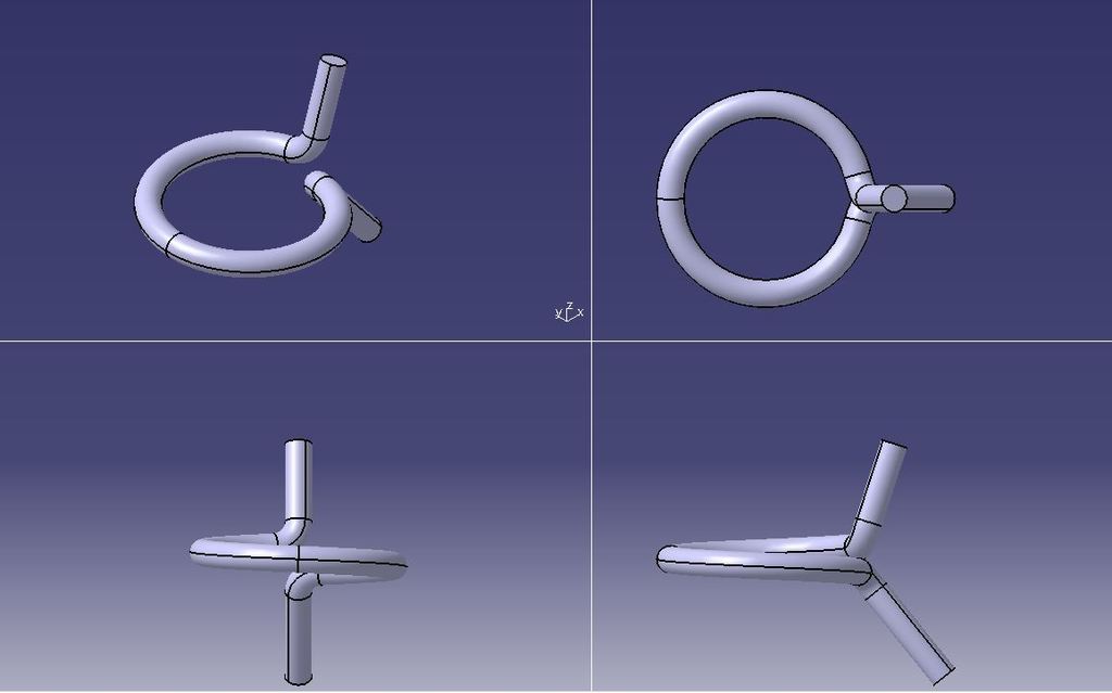

Mondeo, según el vídeo de ayuda de Inventor 2013 puede hacerse con curvas 3D, pero con la hélice, pues va a ser que no. Por ello preguntaba si habría algún truco. En autocad he conseguido el muelle, pero con un radio no se cual se ha inventado el programa.
He conseguido algo que no se si está bien. ¿podéis corregirlo? No está completo. Dejo el step.

Los que lo habeis hecho en catia o Nx (quizas), ¿podeis comprobar si está bien o casi bien o totalmente ma?
Me gustaría saber si está bien hecho con el método en inventor, si está bien, lo expongo en pasos, si está casi bien, lo retoco. Si está totalmente mal, lo hago de nuevo.

Aquí pongo mi solución con Catia
Hay un muelle que hizo Jcsblas en Inventor (el del patín de Ciri) y no recuerdo si lo ha hecho con empalme o proyectando sobre una superficie. Pero lo que es empalme, me da que no.
He estado repasado el muelle y lo hice proyectando,Los bocetos están sin renombrar y el último dice boceto 39, eso quiere decir la cantidad de veces que tuve que rehacer los bocetos. Viendo la forma de hacerlo con Catia no hay color (pero me sigo quedando con inventor que es en español y para engranes una pasada)

Con radio 10 desde vista frontal, empezando a 16,35º de la curva, no es posible llegar, (manteniendo la tangencia), a un plano que contenga a ambos ejes. Quizás ese radio es desde otra vista.
¿Has comprobado si efectivamente ese radio empieza a 16.35 grados?
:14
Yo diría que o se respeta el radio o los grados pero no es posible ambos. Siempre hablando de la vista frontal. Es posible que desde otra vista si los tenga.
