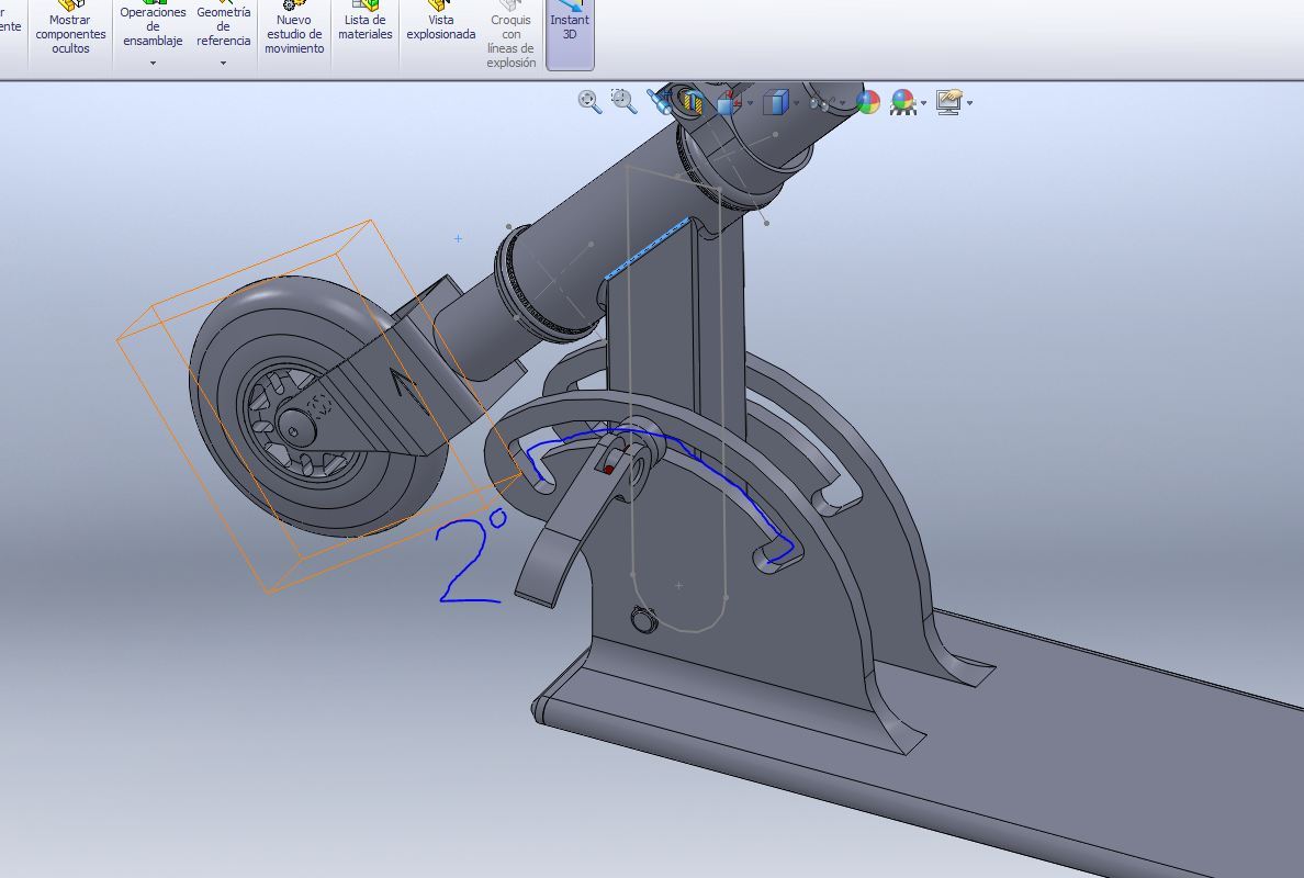

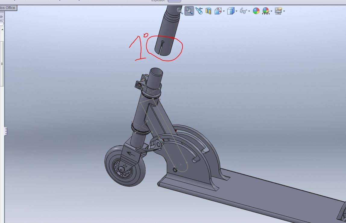

Sigo con problemas con el ensamblado final, os cuento:
1º)
Donde encaja la especie de ranura (en rojo en la captura), para que haya una relación con alguna otra pieza y se quede fija?
2ª)
Como puedo hacer las relaciones correspondientes, para que la parte superior del patín se mueva por su ajuste? (en azul en la captura)
O sea, que se mueva por todo el recorrido
He hecho una relación de tangencia y se mueve a derecha e izquierda, pero no consigo el tope y que mueva hacia abajo en los dos sentidos
3º)
De los muelles de momento ni hablamos :30
Espero que este bien explicado sino me comentáis
Muchas gracias de antemano

Hola saske80.
La ranura que comentas no encaja con ninguna pieza. Ese tipo de ranura se utiliza para permitir que el diámetro del extremo de un tubo disminuya un poco. En este caso permite que al apretar la abrazadera disminuya el diámetro y se ajuste a la pieza nº 5.
En cuanto a la relación no he tocado Solidworks, pero en Inventor tiene pinta de resolverse con una restricción transicional, lo digo por si te sirve de ayuda.
Ok, ya tengo clara la 1º duda, es verdad ahora que lo dices ya lo pillo, se suele dejar para que despues aprete con la abrazadera :21

Ok, pero en Solidworks no encuentro lo de Relacion transicional
A ver si alguien se anima y me puede ayudar para hacer esta Relacion con Solidworks y asi ver terminado el patinete, que ya tengo ganas :14

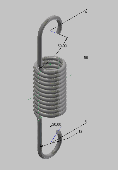

Buenos dias aqui ejo mi patinete y la chapuza del muelle me he atascado y no logro pasar de lo que veis

Pues si has hecho ese muelle con Inventor, te ha quedado "niquelado", muchísimo mejor que a mi.
Un punto por el trabajo.

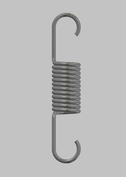

Re: Patinete Ciri (38 piezas)
Buenas tardes
por fin he conseguido el terminar el muelle como dios manda con inventor (entre hago y deshago 20 bocetos, es mas fácil comprarlo)

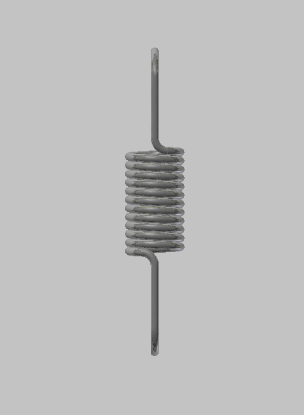

Hacer ese muelle en Inventor no es difícil, lo difícil es hacer los radios de unión entre la espiral y la parte recta. por eso te pregunté en su día si lo que mostrabas estaba lo habías hecho con Inventor, porque yo no he sido capaz de hacerlo. Así que ahora vamos a hacer una cosa, yo te he explicado como se puede sustraer sólidos en Inventor y tu nos cuentas como has hecho ese redondeo :53
Punto por tu trabajo.

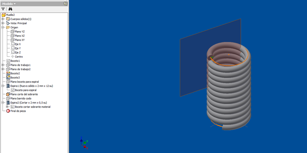

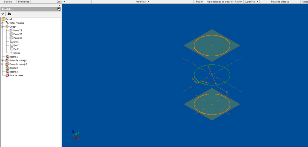

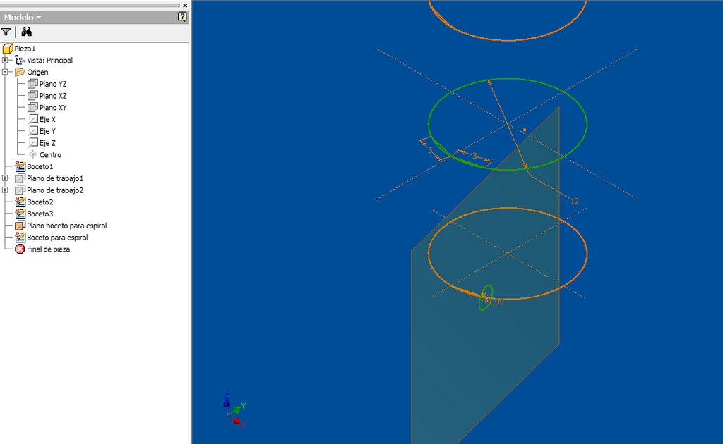

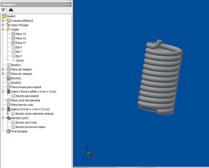

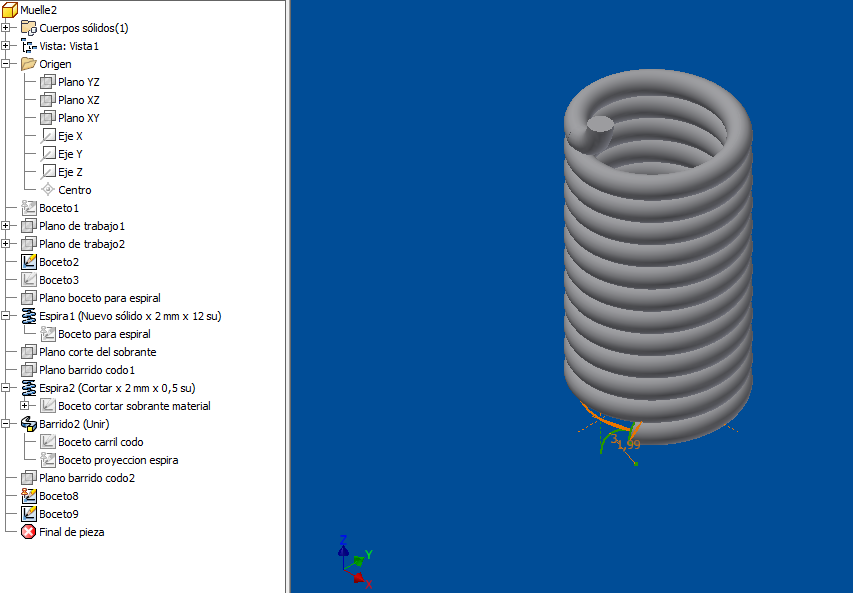

Buenos días, aquí te pongo como lo he hecho
He creado un boceto en el cual marco dos segmentos de 3 mm que pide el codo en cada sentido el cual proyecto en dos planos con el segmento que me interesa, para poder proyectar los planos de trabajo que voy a necesitar
Realizo la hélice dándole el paso y las revoluciones y sobrepaso el plano de corte, realizo un croquis para poder realizar otra espiral pero corte y el resultado es el siguiente
Luego sobre el plano de corte realizo un boceto para realizar el barrido y en el otro plano que esta sobre la línea de los 3 mm realizo el carril
Para el otro lado el mismo sistema y la zona recta no creo que necesite explicación
Espero haberme explicado bien

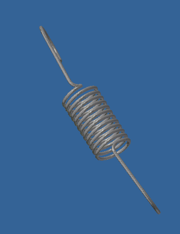

Hola,ya tengo casi todas las piezas hechas del patinete,y al final me he puesto con los muelles,me voy defendiendo pero la parte del radio 3 no consigo sacarla.Lo qe he hecho es dibujar. La espiral y las dos partes restantes,menos los segmentos que parecen tan problematicos. Luego he creado un croquis 3d y he hecho un arco que he podido hacer tangente a la recta pero no a la espiral. Luego, otro problema que he tenido es saber hasta donde llegaban los extremos de la espiral,aunque haciendo tangente el arco deberia quedar totalmente acotado. Uso solidworks,no se si se podra hacer, talvez vosotros hayais solucionado el problema.
