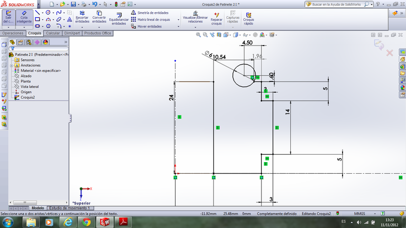

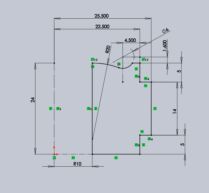

Inicia una circunferencia en un punto cualquiera de la linea vertical, acota y aplica relaciones de tangencia entre la circunferencia y la linea horizontal y otra relación entre la circunferencia y el circulo de diámetro 6, verás que el programa sitúa el centro en su sitio.

Y como calculo la distancia entre las dos circunferencias de 8 mm de separación y la linea anterior?

No seria la primera vez que hay que inventar alguna cota, inténtalo.

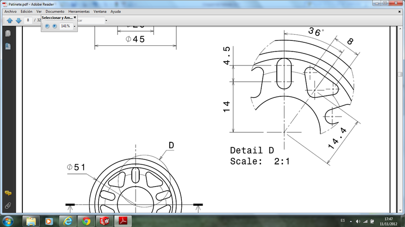

Segundo, con una duda, y es sobre qué diámetro tiene el tubo que va de la parte superior hasta una longitud de 55 (o 47 midiendo desde la parte inferior de la matriz).

Hola thorcalder0n.
Tienes razón, falta esa cota.
Yo, por deducción, puse 10 de diámetro, ya que esta pieza va alojada en el coliso de la pieza nº 8 y este tiene 10 mm de ancho.

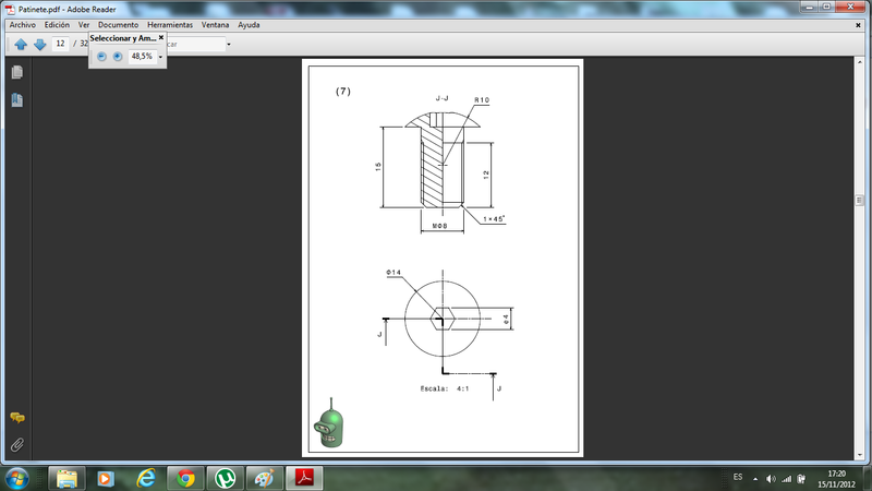

A ver lo de M8 y demás son taladros pero no se como hacerlos, hice el tutorial de solidworks y hay se ponían unas especificaciones, os pongo una imagen.
Última edición por Mondeo14 el Jue Mar 09, 2017 12:06 am, editado 2 veces en total.
Usa el asistente de taladro y mírate cualquier tutorial que tengas, ahí te lo explican muy bien.
Ander
Mensajes: 180
Re: Patinete Ciri (38 piezas)
Mensaje por Ander »
I uso las mismas especificaciones que en el tutorial de solidworks? Ademas he visto que en alguno dice avellanado pero en los demas solo M, cual uso, por ejemplo en la pieza anterior?
Mensajes: 12146
Temas: 920
Agradecido : 4946 veces
Creo que estamos hablando de cosas distintas, tu has comentado
Y lo que muestras en la imagen no es ningún taladro, es un eje roscado, es decir, una rosca MACHO y los taladros roscados son roscas HEMBRA. Las roscas hembra (o taladros roscados), se hacen con el asistente de taladro. Las roscas macho, se hacen con la rosca cosmética y en resumen así:
Dibujas el eje y te diriges a Insertar/Anotaciones/Rosca cosmética
En la siguiente ventana, has de actuar así:
  1. Primero seleccionas la arista donde empieza la rosca.
  2. En la parte izquierda, eliges el tipo de rosca Estandard, en este caso ISO.
  3. Luego el tipo, Rosca métrica.
  4. Después el tamaño, M8x1.
  5. Y luego le puedes decir con "Hasta profundidad" para darle una longitud de rosca (yo le he puesto 25 mm).
Puede que no veas la "simulación" de la rosca como te muestro, eso es porque no lo tienes activado. Vete a las Opciones y sigue la imagen para activar la opción de las roscas cosméticas.
Se me olvida comentarte que cuando vas a colocar la rosca, tienes un montón de opciones, no se te ocurra preguntar para que es cada una, eso lo miras tu por tu cuenta y lo investigas :44 :44
