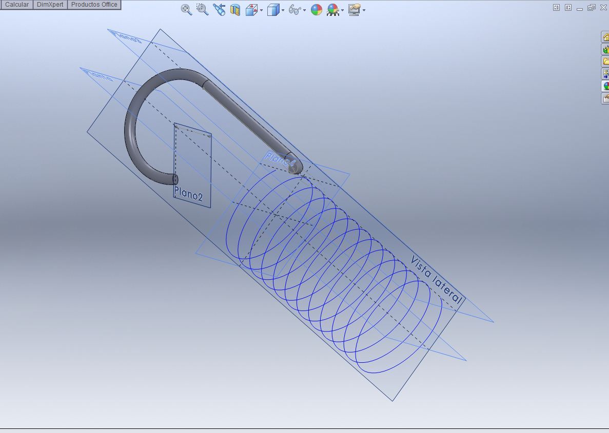

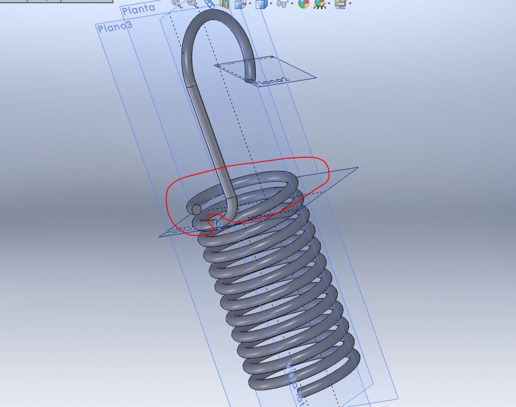

Por fin me he puesto con el patinete de Ciri y como no, tengo problemas para hacer la pieza nº27, el famoso muelle :30
Os comento hasta donde llego con una captura
Hasta aquí creo que bien
Pero cuando hago el barrido, no para donde yo quiero y da una vuelta mas al muelle (marcado con rojo)
Como puedo solucionar esto?

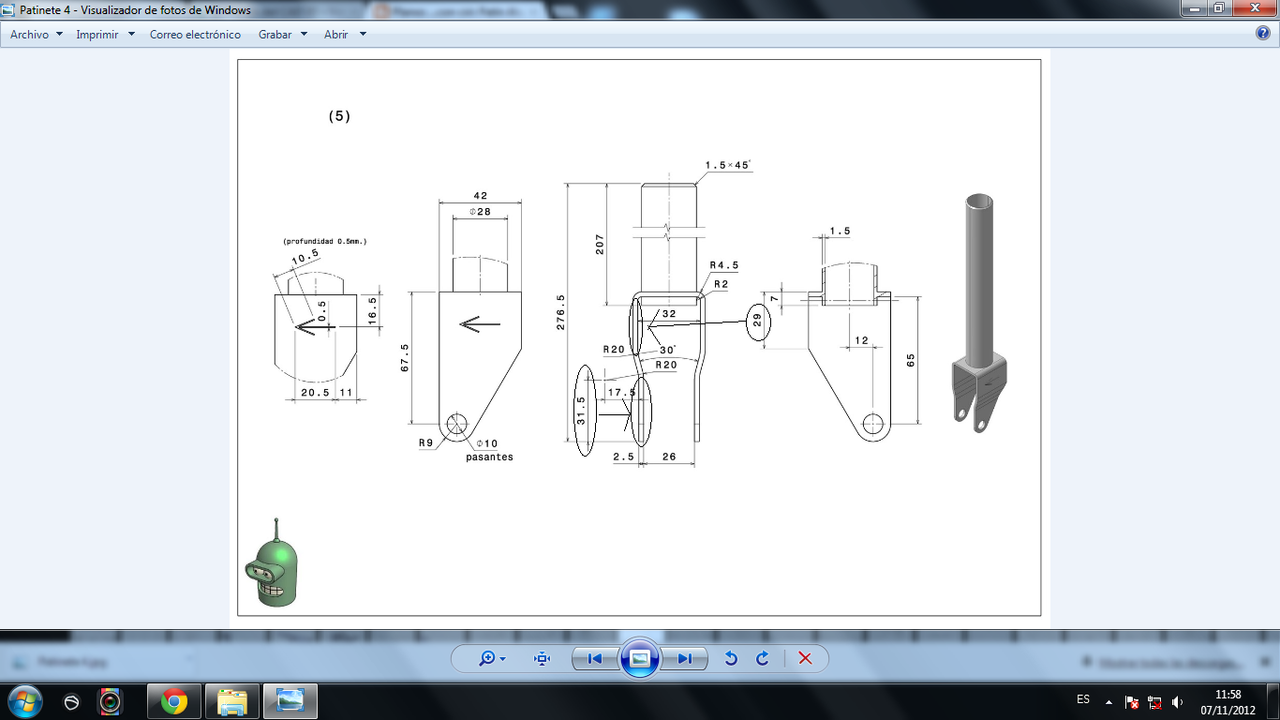

Buenas, quería preguntar por unos radios son los de las curvas exteriores , que no veo, los pongo en la imagen, espero que esta vez bien.
Última edición por Mondeo14 el Jue Mar 09, 2017 12:04 am, editado 2 veces en total.
Mensajes: 9378
Temas: 1527
Agradecido : 4168 veces
Re: Patinete Ciri (38 piezas)
El radio exterior es igual al radio interior mas el espesor de la pieza.
También el radio interior es igual al radio exterior menos el espesor de la pieza.

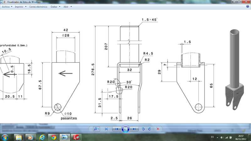

Hola, aun no me aclaro mucho con los planos, y no estoy seguro se que las rectas encercladas en la imagen tengan el valor que indico, si alguien pudiese aclararmelo. Estoy empezando y aun se muy bien interpretar planos, pero no veo otras medidas en el plano. Gracias.
Última edición por Mondeo14 el Jue Mar 09, 2017 12:04 am, editado 3 veces en total.
Mensajes: 9378
Temas: 1527
Hola Ander.
Para empezar igual te has encontrado con un plano que no está muy claro que digamos, pero bueno intento explicarme.
La cota de 31'5 es la cota del centro del redondeo de radio 20, no es la longitud de la linea que marcas.
La cota de 29 si es la longitud de la linea que marcas pero de la parte exterior.
Animo que seguro que al final lo consigues.

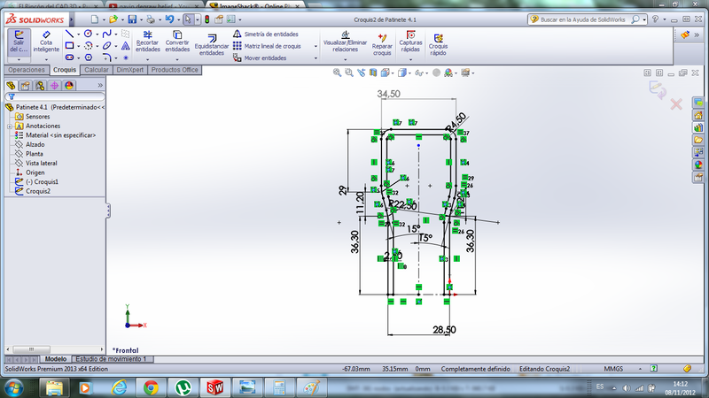

Ander
Mensajes: 180
Mensaje por Ander »
Hola, aquí os dejo dos imágenes con las medidas acotadas, no se si están bien, a ver que opináis.. Ademas la circunferencia de la parte superior no me queda entre las dos primeras lineas y parece estar todo bien acotado gracias;)
Mensajes: 9378
Temas: 1527
Hola Ander.
Todo parece correcto menos el ancho de la pieza.
Abajo tu pones 28'5 y debería ser 31 ( 26+2'2+2'5)
Arriba pones 34'5 y debe ser 37.

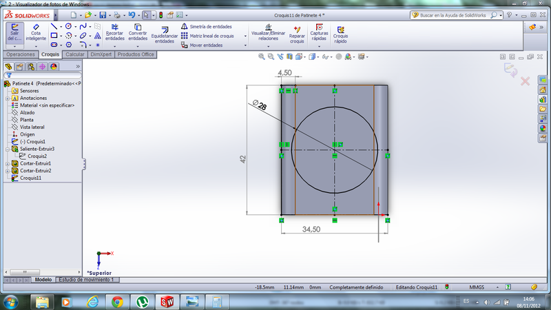

Hola, tengo problemas con esta pieza, se supone que puedes hacer la vista lateral y el alzado de los agujeros que hay entre la pieza pero no se como hacer un corte con esas dos medidas. No hay otros perfiles que dibujar por lo tanto debe ser así no? Otra cosa, el plano B a cual se refiere al triangulado o al otro? Gracias.
Última edición por Mondeo14 el Jue Mar 09, 2017 12:05 am, editado 3 veces en total.
Mensajes: 9378
Temas: 1527
Hola Ander.
Tienes que dibujar media sección C-C (el detalle B se refiere a esta sección)
Con este croquis haces una revolución completa.
En un plano sobre la cara de lo que tienes hecho dibuja el triangulo y el agujero coliso del detalle D.
Haces un corte por todo y ya solo queda hacer una matriz circular de esta operación, con numero de elementos 5.
Si no te sale avisa.

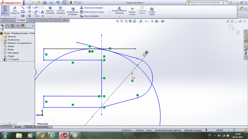

Ander
Mensajes: 180
Mensaje por Ander »
Ahora esta mas claro, pero no se donde iniciar la circunferencia de 20 de radio. En estos casos que procedimiento se sige?Gracias.
