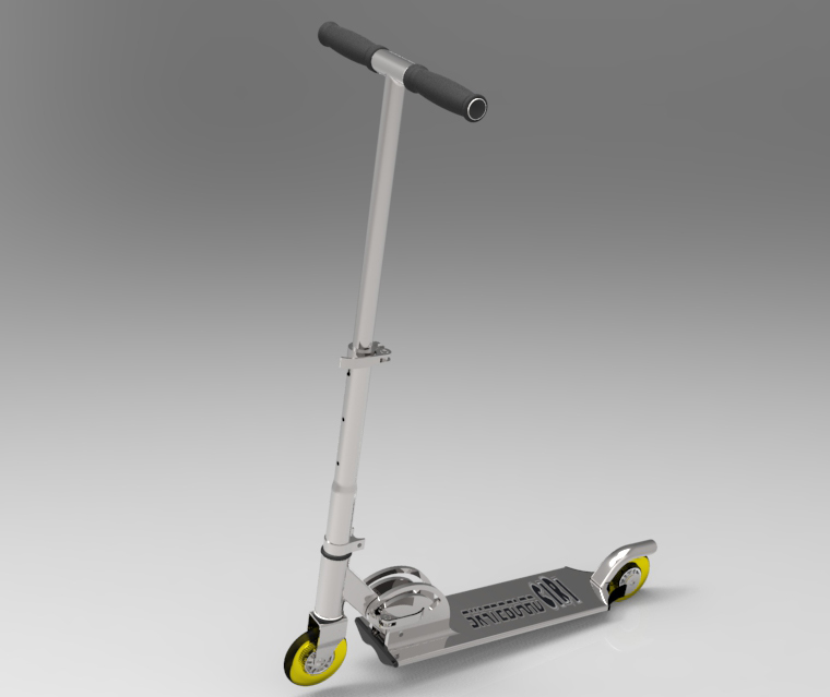

Os dejo el patinete que en su día hicimos Ant. Gómez y yo, mucho antes de atrevernos a publicar trabajos en éste foro, quiero con él, aprovechar para darle darle las gracias al CIRI, por su magnífico blog y sus maravillosos trabajos, y esa cantidad de planos que tiene colgados, y con los que me consta que muchísima gente cómo nosotros practica con éstos programitas que tanto nos gustan.

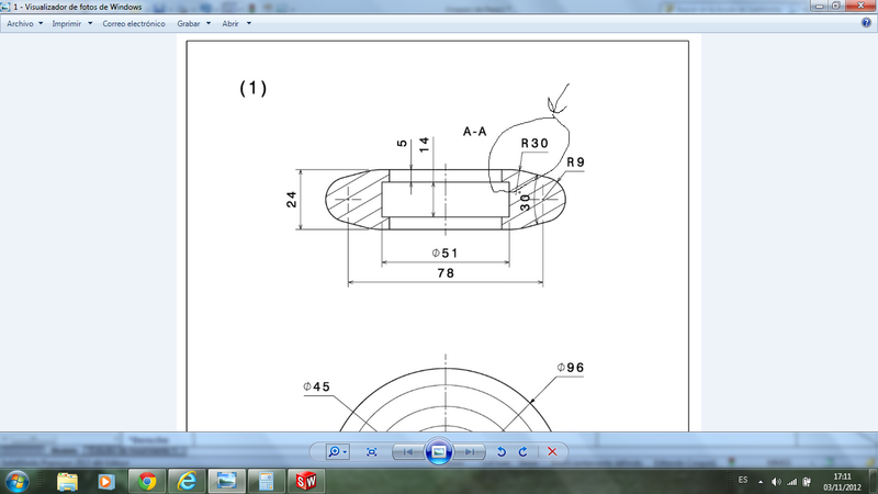

Hola, no estoy seguro de como hacer esta parte, la que esta dentro del circulo, el angulo, se puede o no esta bien hecho el plano? ademas falta otra medida, se puede hacer o no? esto no me parece bien que los planos estén incompletos..
Tenia otra pregunta, quien ha hecho el plano del patinete, porque no entiendo muy bien porque se deja medidas y eso pasa en casi todos los planos.. sino estan todas las medidas luego no encaja bien lo que vayamos a diseñar.. Gracias.

Para construir esta ultima pieza que comentas creo que no falta ninguna medida. :47

Hola Ander, no se a que plano te refieres en concreto, si a un plano de conjunto o a un plano de alguna pieza, pero en ambos casos te puedo asegurar al 100% que no le falta ninguna medida. Yo y varios usuarios mas han hecho este estupendo trabajo y lo hemos terminado sin ningún problema. Y si revisas las distintas respuestas de este post, comprobarás que en alguno de los casos las cotas que faltan ya se han publicado.
Un consejo, antes de pensar si falta alguna medida, yo suelo preguntarme si verdaderamente no veo como hacer la pieza.
En el plano que comentas, ese radio de 30 se hace muy fácilmente dibujándolo en 2D toro el perfil. Creo que te "pierdes" por algún lado a la hora de diseñar, porque no es la primera vez que preguntas cosas que bajo mi punto de vista son obvias. Pero bueno, no todos sabemos de todo y/o tenemos mas visión de planos. Quizás juegue a mi favor los mas de 35 años que llevo viendo planos y con ello enriqueciendo mis conocimientos. Y si a eso le añades que lo "practico" a diario por mi trabajo, pues como que veo las cosas antes que mucha gente.
Animo y nunca le eches la culpa a un plano, piensa que tal vez tu no veas la solución. Esto me pasa a mi casi cada día, hasta que al final compruebo que el equivocado soy yo :53

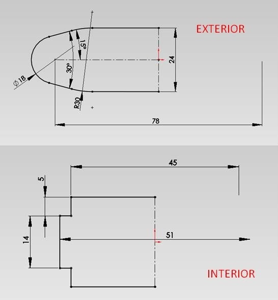

Te dejo una imagen con los 2 croquis que he necesitado para hacer la rueda que comentas, ademas a mi me sobraría la cota de Ø96. :29

Lo que pasa esque estoy aprendiendo por mi mismo y hay formas que no se como sacarlas del plano.. lo que no veo es des de donde empiezas la circunferencia de 30 grados de radio, como haces para que encaje?

Ander, ¿sabes lo que son las tangencias?, pues TODOS los programas te dan la posibilidad de dibujar dos líneas y hacer una circunferencia tangente a esas líneas. Pero a parte de eso, tu dibujas todo sin los radios esos de 30 y luego hay un comando que te da la posibilidad de crear un radio en una esquina.
Te vuelvo a repetir, te falta el concepto del programa y de delineación básica. Si te instalas un programa y directamente intentas hacer lo que todo el mundo hace, sin ni tan siquiera saber que es lo que tiene y para que lo tiene, mal vamos, por mucho que te empeñes en aprender por tu cuenta.
Hazme otro favor, busca vídeos en Internet (hay muchos), donde se enseñan las cosas básicas de los croquis, pero es igual que sea en Solid Works o en cualquier otro programa.
Me da que te va a costar mucho aprender a utilizar básicamente el programa :31 :31

Lo he intentado pero para hacer que la circunferencia quede tangente a las lineas se tiene que hacer una por una no?, he hecho las lineas con una longitud que sobrepasase la necesaria he hecho la circunferencia a 60 grados y las he tangenciado. Os pongo una imagen a ver si esta bien.

Ander majo, ¿tal difícil es seleccionar el comando "Empalme" (te lo marco con el 1), poner el radio que quieres construir y seleccionar las líneas a las que quieres hacer el radio (te lo marco con el 2)?.
ℹ
Fuera de tema
Me vas a perdonar el comentario, pero si algo tan simple como un radio lo que lo hace cualquiera a mano, te cuesta tanto, mejor que te olvides del diseño. Insisto, TE FALTA MUCHA BASE y así no vas a conseguir nada. Si no sabes dibujo, dedícate a aprenderlo primero, antes de empezar con programas CAD. Es mi opinión, que puede que no sea la que tu quisieras leer, lo siento, pero creo que hay que decirte las cosas por su nombre.
