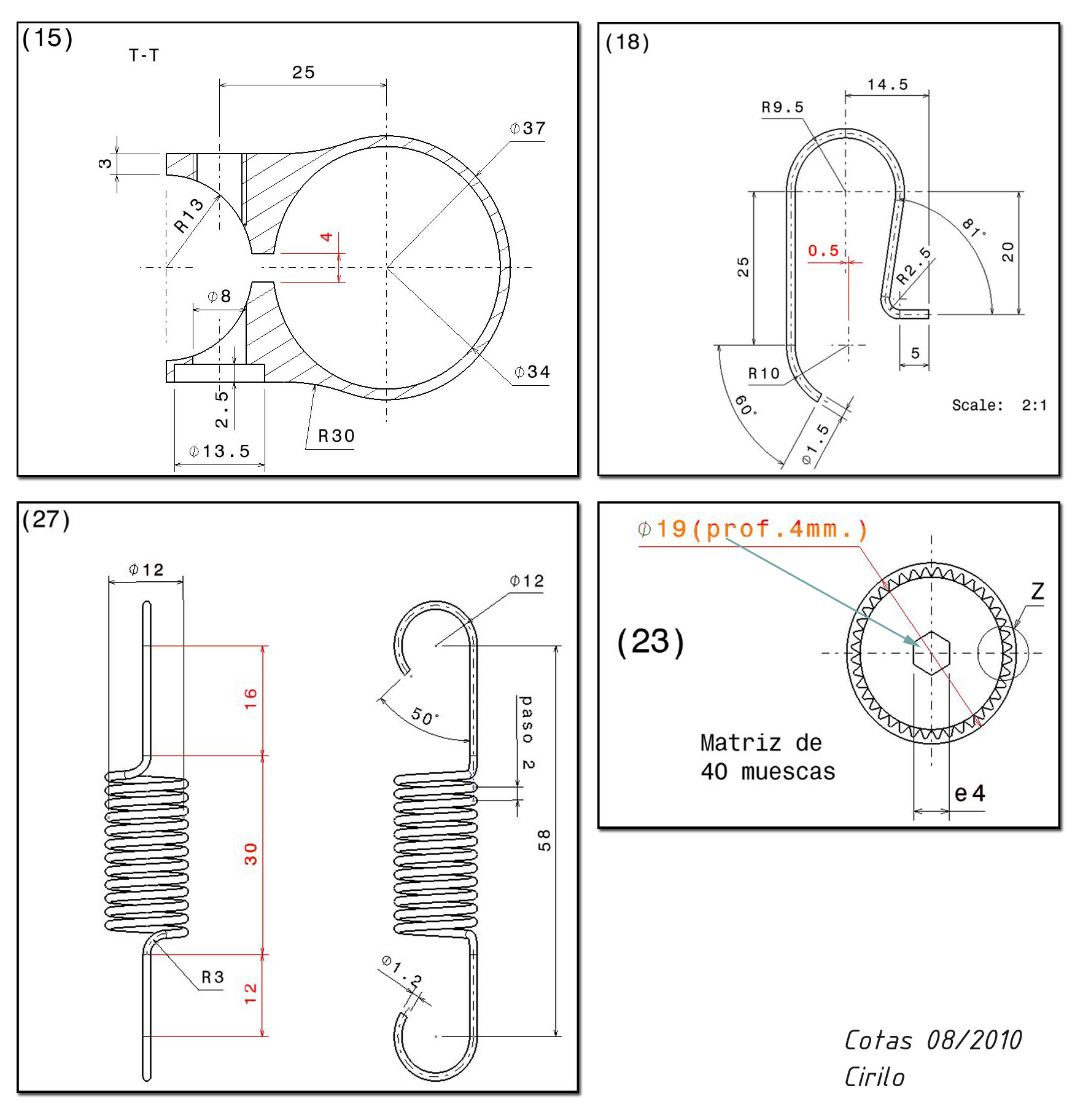

Re: Patinete Ciri (38 piezas)
ciri escribió:
Eres un fiera, Ricardo.
Punto para ti,
Gracias Ciri.
Esas cotas y alguna más me las he inventado, pero me ha salido.

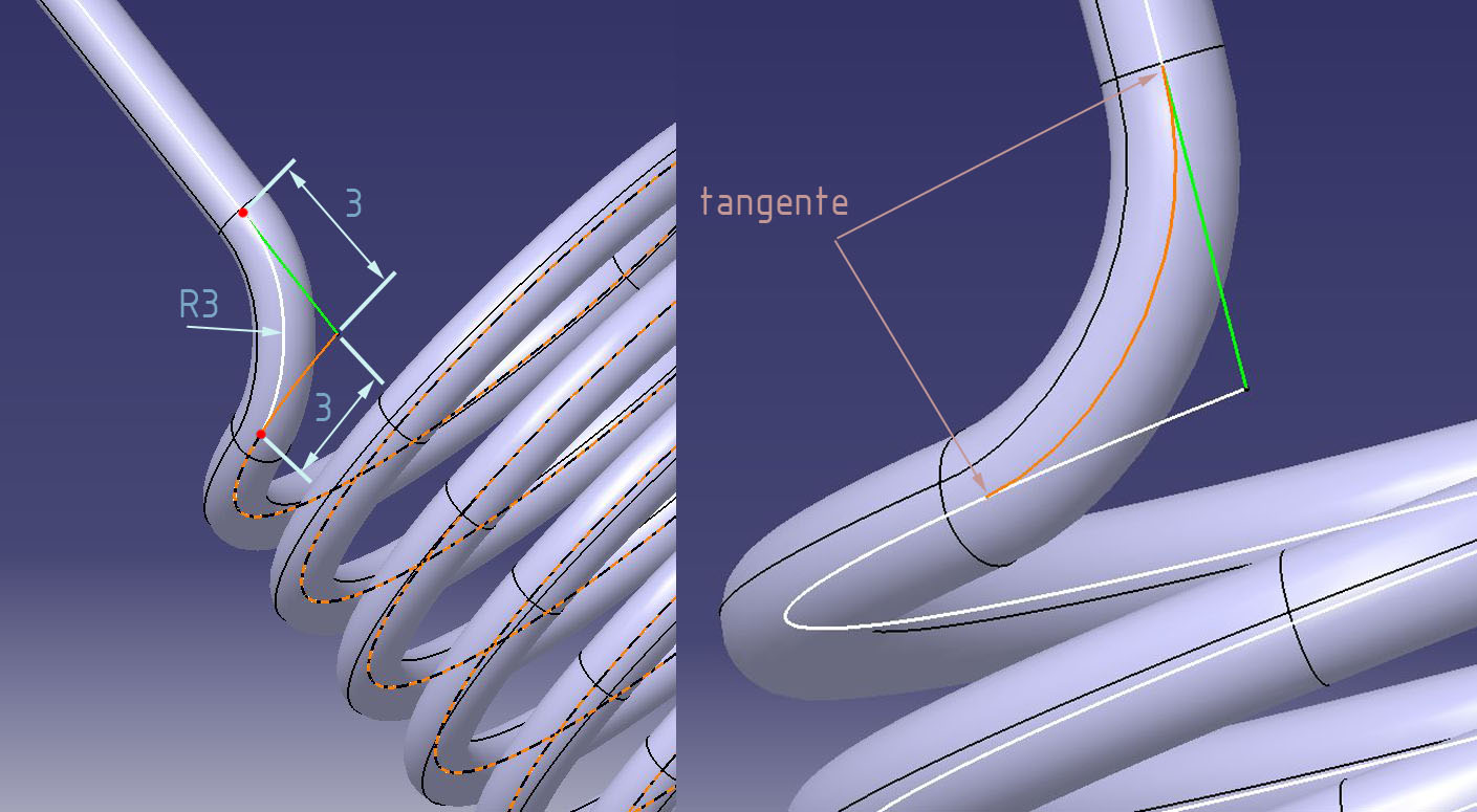

Hola, vaya guerra en muellecito, el radio de tres, que lo hacéis proyectando dos radios?
ciri
Mensajes: 331
Temas: 28
Mensaje por ciri »
Buenos dí­as Luman:
Las conexiones entre un muelle y una lí­nea en catia se pueden hacer de muchas maneras, pero para que nos haga un barrido, esa conexión (de radio 3) tiene que ser tangente tanto al muelle como a la lí­nea, lo cual quiere decir que no puede ser un simple "codo" de R3 sino que tiene que ser otra hélice, una "spline", un "corner" o una "connet curve"... todas estas operaciones las tiene catia en su modulo alámbrico en superficies y no requiere ninguna dificultad para la gente que trabaja con catia ya que intentas no bocetar casi nunca y trabajas en 3D siempre que puedes. En otros programas...(me lo estoy imaginando con inventor), tendrí­a que crearme un plano que pasara por el punto final del muelle, (el punto donde quieres que empiece el codo en el muelle, -en rojo en la foto-), y la lí­nea (verde) y ahí­ bocetar un codo, etc.

Mensajes: 1887

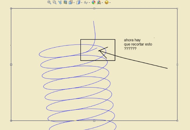

Hola, gracias Ciri, ya veo por donde va encaminado el tema, yo lo enfoque creando un radio en el plano de Vista lateral y otro radio en planta y ahi proyectar las dos curvas, aparentemente no salia mal, pero no barria ni recurbira, y no sabia porque, tambien hice un trozo de helice en el plano de vista lateral, pero salia un churro, y ya me decidi a preguntar, haber si saco algo
Mensajes: 1887
Hola, alguien tiene echo este muelle en SW, no me aclaro, y me salen verdaderos churros, ni tangentes ni nada, o si me explicais como hacerlo seria mejor claro,
Ciri con tus explicaciones no llego a diseñarlo y eso que cuando las ley me parecio saber como hacerlo ya, gracias

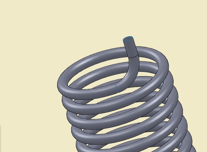

Mensajes: 1887
Hola, gracias Ricardo, lo miro detenidamente, la verdad que estoy muy liado en el tema
Mensajes: 1887
Hola, gracias de nuevo Ricardo por la ayuda,, la verdad es que me liado un poco con tu diseño, por como te quedo el orden de operaciones, pero me a valido de mucho, porque viéndolo y pensando en la imagen del ciri, conseguí­ sacar el radio, lo único que ahora vamos a ver como se recorta ese trozo de espiral, o habrá que calcular cuanto es
Ahora bien si hacemos dos barridos por superficies, y montamos una sobre otra, y luego recortamos el sobrante, podrí­a ser una solución no creéis, la cosa que quedarí­a de esta manera
