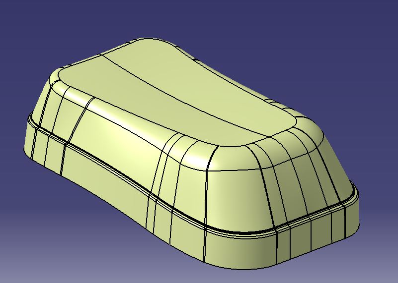

He estado tocando un poco y ésta es mi solución.
Falta alguna que otra cota, pero bueno se puede hacer.
También dejo el modelo en Catia por si alguien quiere echarle un vistazo.

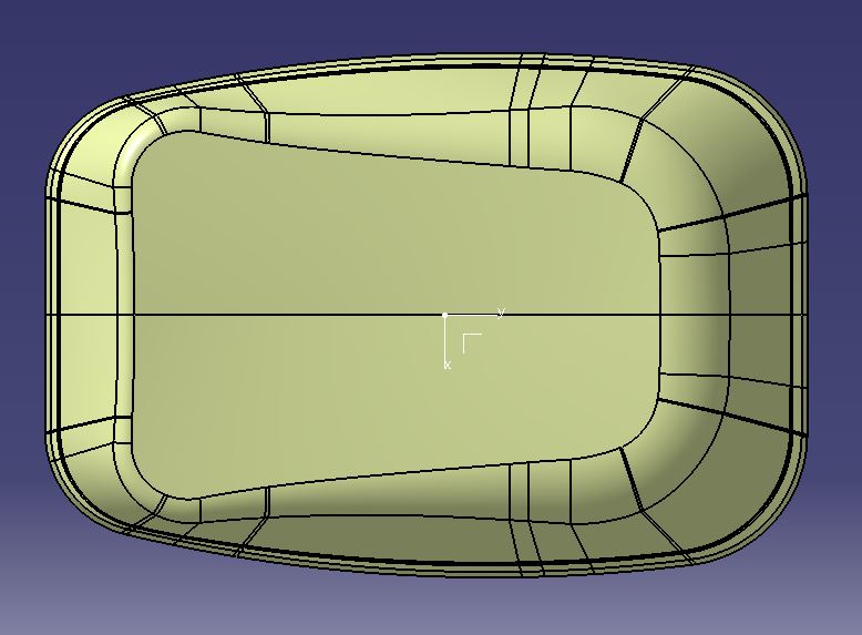

Muchas gracias NeoCimek por el fichero de Catia para poder estudiarlo, asi lo he hecho y sin animo de criticar debo decirte que tu pieza no es exactamente igual a la propuesta del plano.
La vista en planta no se parece casi en nada al plano.
De todas formas repito las gracias ya que me ha servido para aprender alguna cosa.

Gracias por las críticas,
Ya me diréis en qué falla.

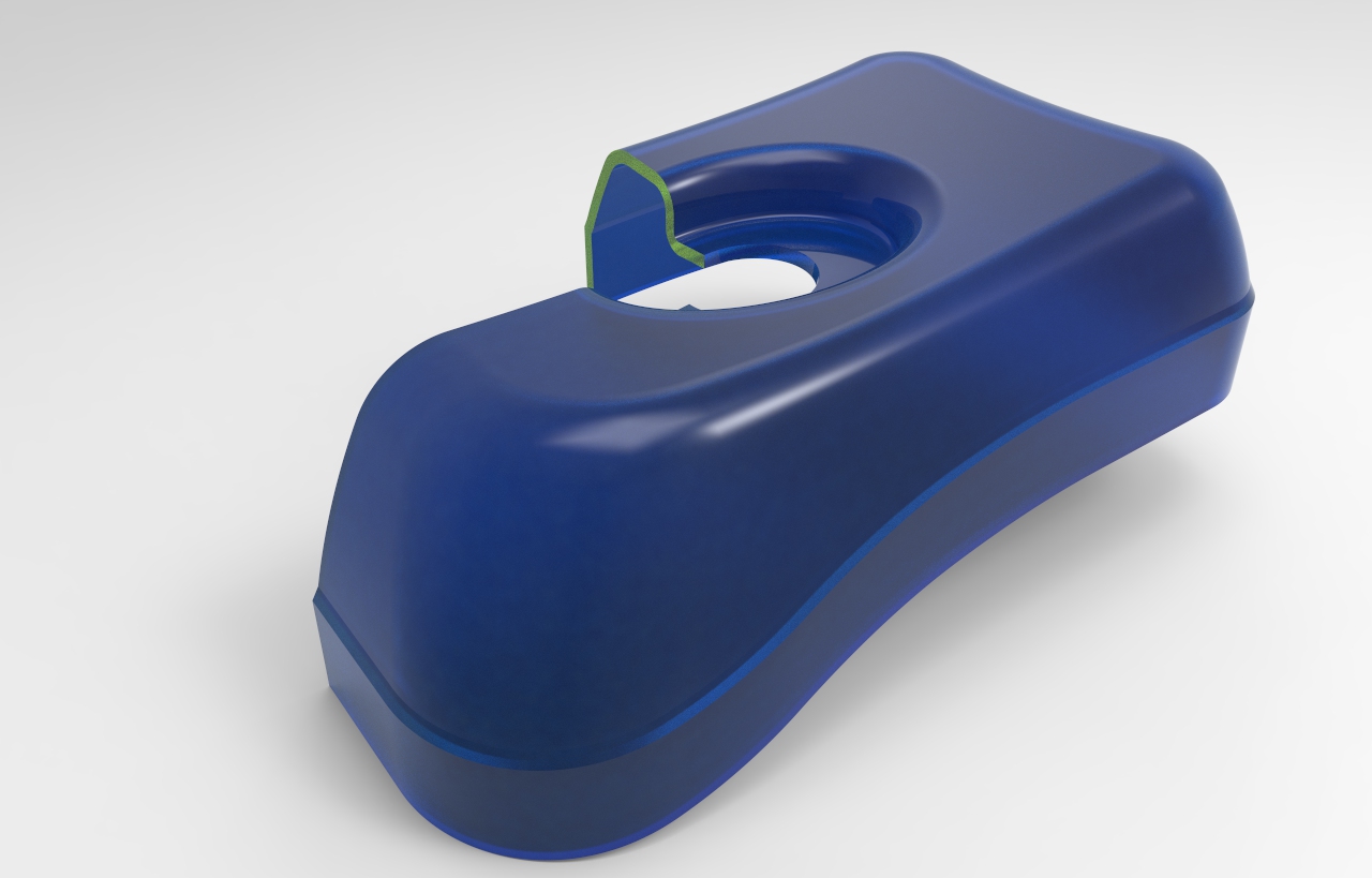

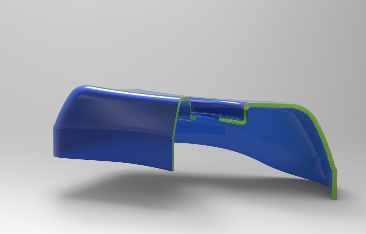

Después de darle mil vueltas (que complicado es a veces Catia para hacer cosas que en SolidWorks son mucho mas fáciles por lo menos para mi) algo ha salido.
Falta dibujar el agujero central, pero estoy cansado y lo dejo para mañana.
He exagerado los radios para que sea vea bien el redondeo de radio variable y pongo una vista en planta para que NeoCimek vea que su pieza no tiene esa vista según el plano.

Se me olvidaba, el plano indica (en francés) que el desmoldeo general es 4 grados, por lo que hay que tenerlo en cuenta y esto hace que la pestaña inferior no sea vertical debe tener esa inclinación de 4 grados.
