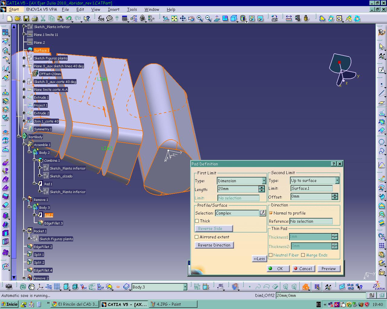

Hola Luman te dejo una imagen en la que se aprecia el fondo que se pretende conseguir.

Sr Jaam. Me ha gustado tu manera de verlo, andaba yo emperrado en esa zona..
Un punto por la explicación. Sin animo de jorobar el reto a algún compañero, me parece que se como la has echo.
mi volumen se ha quedado algo atrás, pero la idea me ha gustado.

Hola Luman, la idea es crear una superficie que sirva de apoyo final del pad. Donde pone type seleccionas up to surface y el pad termina con la forma de la superficie, en nuestro caso el dichoso fondo interno de la pieza

Hola chavales, mirar si me lo permitís y dado que ha pasado un tiempo prudencial y que los objetivos de este foro también esta el compartir o aprender unos de otros, como yo con ustedes. Luman, dado que no todos conocemos los mismos comandos de catia (lógico y perfectamente normal) voy a tratar de explicar, emulando la idea de Jam, como conseguir esa superficie interior (veras que requetefacil). En primer lugar fíjate sobre todo en la foto que adjunto jam, encima de mi post ¿OK?.
Como ya supondrás, da entender que el opero un gran cuerpo, restandole otros a modo de booleanas, y lo que se ve en la foto son los que restan.
A uno de ellos (al mas grande y que tenia incluido el redondeo de 3mm) jaam, quizas le extrajo la superficie con un comando llamado extract con la opción en tangencia, (es decir, de este solido, extraeme el pellejo exterior desde la cara que yo le de y aquellos adyacentes que sean tangentes a esa cara. Y ya esta.
En cuanto al cuerpo principal (no a los boleanos), construyetelo sin el cilindro.
Luego le sumas el cilindro.
Luego le restas las tres cavidades (por el método que prefieras, el pocket hasta esa superficie es una buena opción también)
Y en cuanto al "dichoso radio en esa zona, en mi opinión innecesario" es como si corriera por toda la longitud, no se si me explico.... En cualquier caso: Hay no te queda mas remedio que sacar de una manera u otra ese limite a modo de superficie.
otra manera de estos pasos, espero no comerme nada:
si no encuentras x barra de herramienta, ya sabes que puedes buscar el comando mediante menú view comand list, encontrarlo o teclearlo en la esquina derecha después de un C: por ejemplo C: Shell
Con este cuerpo, simplemente hacemos un shell de 3 mm por todas las caras, menos por la de arriba, para ello le indicamos la cara de arriba para que la despeje.
Haces el Radio en toda su longitud (tan solo lo queremos para ver su superficie), nada mas
La superficie la extraeremos isolatada (sin historia), para ello antes de pulsar el comando extract, dejamos pulsado un botón que suele estar en la barra tools llamado (create datum), el extract lo hacemos con la opción tangente
borramos el shell y el fillet (no lo necesitamos) y anotar que es muy conveniente que la geometría este solamente en los geometrical sets (no en los bodys), es muy largo de explicar pero se resume en que comprometes lo mínimo y ayuda a la manejabilidad, otro día hablaremos
añadimos el cilindro
...tengo problemas con internet pero la idea buena, ya ves que es la de jam, ya sabes que en un body aparte, prepararíamos nuestros pad en ese body, limitandolos hasta esa superficie. (de hay esa forma si te fijas en el triangulo extruido). Ya solo tendrías que restar este body y completar el resto de la pieza
saludos y gracias por la paciencia :19
