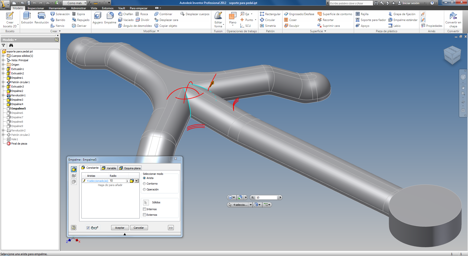

Como podéis ver, he modelado la biela de bicicleta, pero hay un detalle que no he conseguido hacer.
Si os fijáis en el redondeo R10, no he conseguido que Inventor lo haga, o no he sabido como hacerlo, ya que como máximo me admite R8.
He probado el empalme de arista y el de cara, tanto de radio fijo como variable, y el resultado es siempre el mismo: como máximo admite R8, que coincide con el radio del redondeo de los brazos.
¿Alguna sugerencia?

Has probado ha hacer antes el R10 y después los de 8?

Ayer estuve toda la mañana intentando terminar la pieza. Me pasaba lo mismo que a Trazo. Con Inventor sólo me deja hacer radio de 8mm donde en el plano pone 10mm. Lo más curioso es que lo he probado con Solidworks y no me da ningún problema hacer un radio de 10mm en la arista que se crea entre los dos radios de 8mm que hay que hacer... (parece un trabalenguas...). Estoy seguro que quien haya intentado hacer la pieza sabe de lo que estoy hablando ....
Entiendo que es un problema de Inventor porque creo que lo he intentado CASI todo lo que sé hacer. Con empalme variable tampoco me lo hace..... Y si primero hago el radio de 10mm y luego los de 8mm a cada lado no me hace la misma geometría que el Plano propuesto.
Si hay alguien que sepa una solución en Inventor, sería de gran ayuda que nos la explicara. Estoy seguro que a nadie le gusta dejar una pieza propuesta a medias.
P.d. Gracias Memicouso por la explicación y Ricardo, tienes toda la razón. No faltaba ninguna cota.

Re: Soporte para pedal (Biela bicicleta)
Hola Convidat.
Esa posibilidad ya la había tenido en cuenta. Si hago primero el redondeo R10 y después el R8 no queda como en los planos originales.
La primera imagen no corresponde al modelo con las últimas medidas de brazos que he aplicado, pero la parte central es la misma. En ella he efectuado los redondeos R10 con radio constante y después he redondeado las aristas de los brazos con R8.
En la segunda imagen he efectuado los redondeos R10 con radio variable, usando como segundo radio 0, y después he redondeado las aristas de los brazos con R8.
P.D.: Veo que no soy el único al que le sucede esto.

Al revisar la pieza, veo que los radios son de 10 sobre arista no entre caras, pero me he dado cuenta que el orden dando a los redondeos no es el mismo y hay una pequeña diferencia con el modelo original, el cual es que visto desde arriba debería verse un empalme en forma de cuña. En el mío no ocurre eso puesto que hice primero el empalme de r10 y luego los de r8. O sea que mi pieza no es de todo correcta. Intentaré rehacerla.
Bueno, estuve intentando hacer ese R10 pero solo hay una forma y es aumentar el R8 a ese mismo radio. Conclusión o ese radio no es factible o esa cota de R10 está mal y debiera ser R8.
Si estoy equivocado los expertos de aquí lo dirán, puesto que yo de diseño e ingeniería nada de nada.
