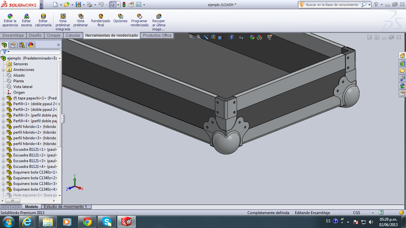

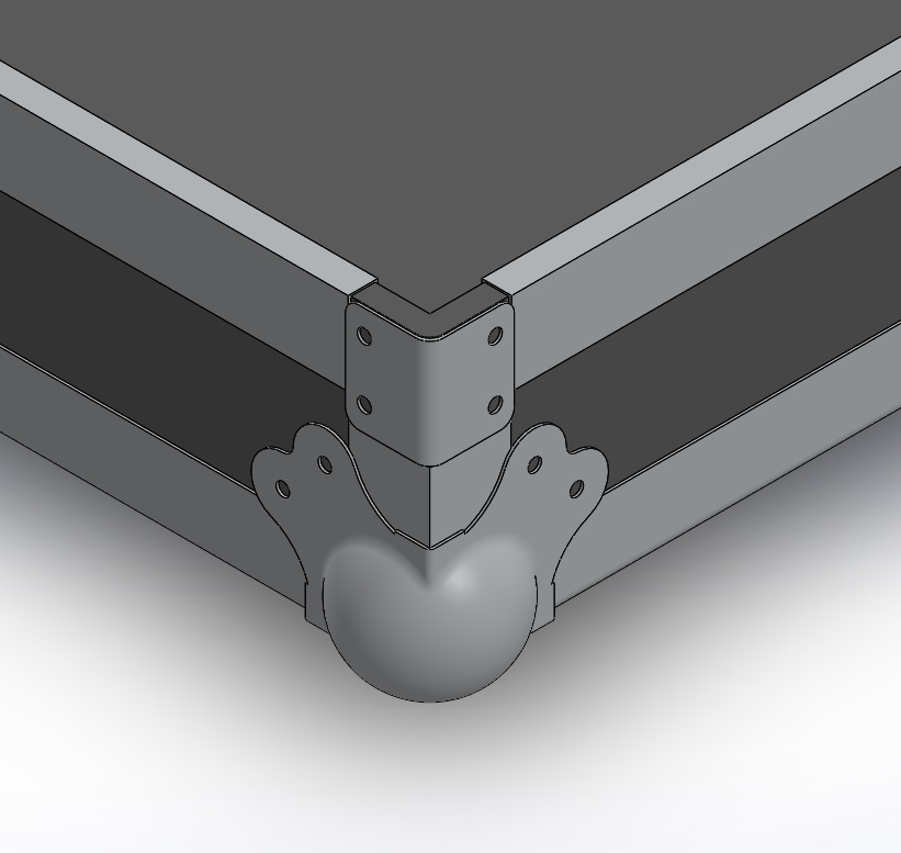

EEEEEEEEEEEEEEEeeeeee al fin pude! gracias a todos, en especial a ti Ricardo ; )
aprovechando de su buena voluntad, que tendría que habilitar o deshabilitar en las opciones para que no se vean así mis capturas?
chequen en las esquinas como se transparenta la pieza que esta debajo, esto solo sucede al hacer la vista completa, cuando doy zoom, no me pasa esto
Muchas gracias

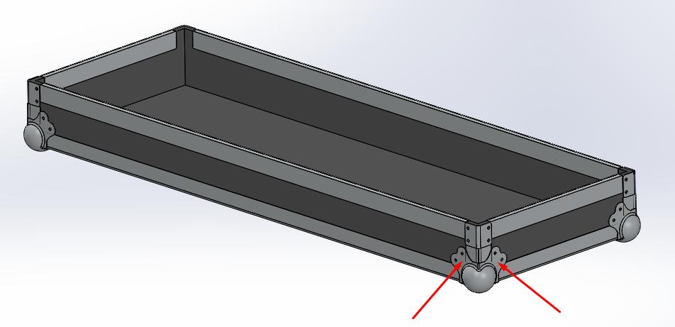

nadie sabe como eliminar esos errores? ):

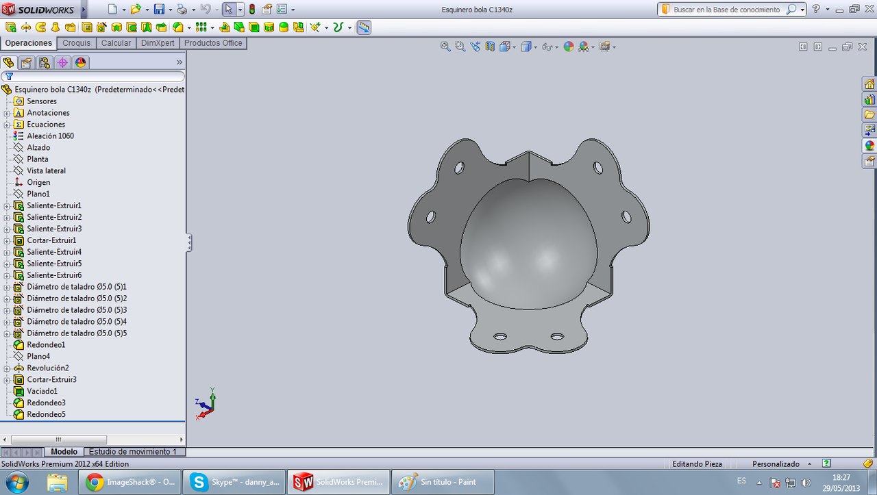

No se que te está pasando rusho13, manda el fichero para que podamos ver que has hecho exactamente ya que veo una operación de espesor y unos redondeos (las 3 ultimas operaciones) que no entiendo muy bien porque las haces.

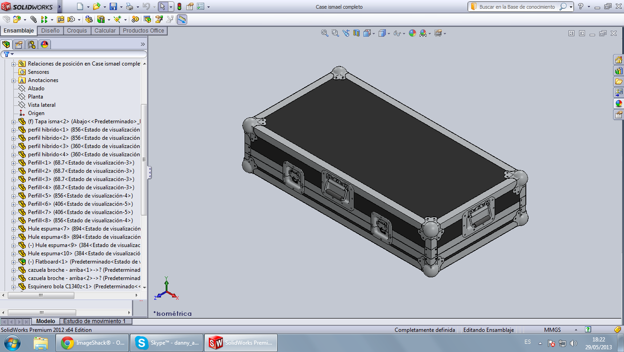

tienen razón una disculpa por desesperarme jeje :30. Lo del esquinero de bola, solo es un errorsito que al dar reconstruir se borra, solo tenia el gusanito de por que me sucedía esto (es algo que ya se como hacer para que no me suceda)
Pero ya en el ensamblaje si quisiera evitar esto, al tener mi ensamblaje completo, se transparentan las lineas de la pieza de abajo, pero ya al darle zoom, no se ven, les mando otras capturas del mismo ensamblaje
como dato extra, el espesor de las piezas que se transparenta es de 1mm, quizá sea muy delgado y por eso se transparenta, sera? pero quiero usar medidas reales para mostrar mi producto a los clientes.. Disculpen pero solo soy un aficionado a solidworks, nunca he recibido sueldo por mis diseños jeje :41

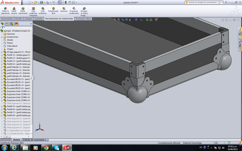

Hola rusho13 pues efectivamente es tal y como tu mismo dices es un espesor muy delgado comparado con el tamaño de la pieza por ejemplo te pongo una imagen de una pieza que tiene medidas alrededor de 8 pulgadas pero en algunas partes tengo espesores de 30 milésimas y la arista interior a una distancia algo separada se transparenta pero si la acerco desaparece
seguramente hay alguna manera de cambiar esa configuración de imagen no lo se lo que si se es que si vas a hacer una presentación para un cliente creo que la mejor opción seria que la renderizaras agregas los materiales colores luces escenas etc etc y claro esas aristas que dan mala presentación desaparecerían un ejemplo de la pieza que acabo de mostrar con un simple renderizado

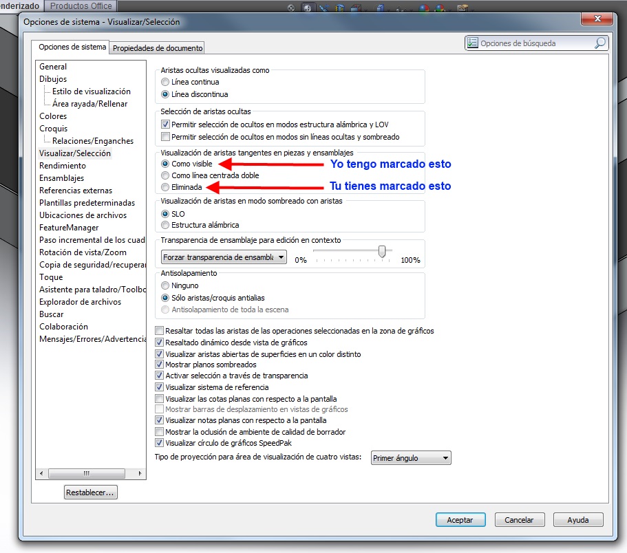

Espera, creo saber que es lo que te pasa, acabo de obtener tu imagen:
Y todo es por esta configuración:
Espero que con esto resuelvas tu problema.

No Mondeo, no será por eso.
Yo tengo las opciones tal como enseñas en tu imagen y sin embargo cuando tengo una vista ajustada a todo se ven unas lineas que en cuanto hago un zoom para acercar desaparecen.
La imagen que has puesto tu antes creo que es con zoom y así no salen esas lineas de las que se queja rusho.

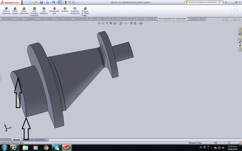

Hola pues es simple no podemos ver un objeto tan pequeño con todas sus formas entre mas cerca se apreciara mejor entre mas lejos se deformara visiblemente mas todo depende de la resolución de pantalla pero será algo que no se podrá arreglar solo asegurarse que tiene la resolución recomendada de allí en mas no veo otra solución ejemplo de dos imágenes a la misma distancia con diferente resolución de pantalla la primera con una resolución no recomendada (1280x720) se deforma mas visiblemente hablando la segunda con la resolución recomendada para mi pantalla (1440x900)
hay cosas que no se podrán solucionar por mas que les busquemos para mejores imágenes como bien sabemos existen los renderizados

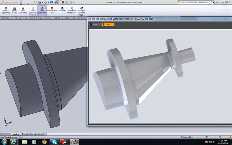

Mondeo, a lo que creo que se refiere rusho13 es que en zooms abiertos se intuyen aristas que tendrian que estar ocultas. A mi tambien me ocurre y no se me soluciona cambiando la resolución de pantalla.
