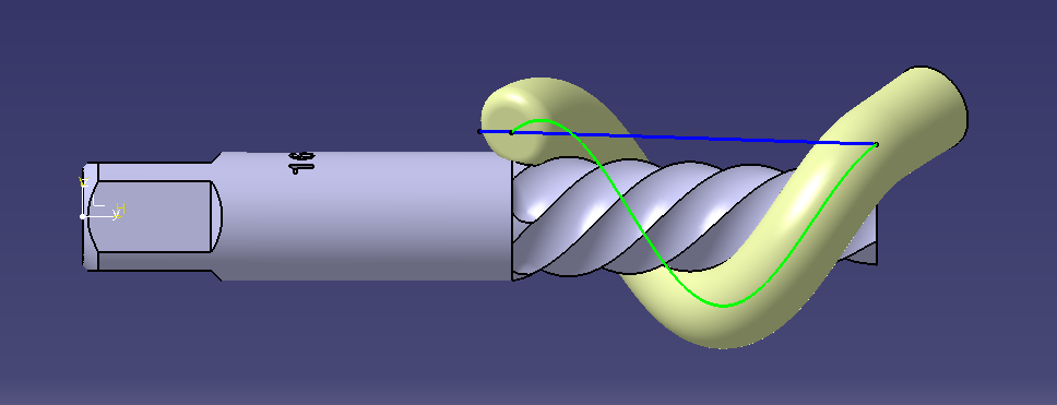

Buenas, en tu imagen lo que no veo es la guía para barrer la circunferencia normal a ella.
Te muestro una captura del barrido que luego resto al solido. La espiral (Verde) siguiendo el perfil del cono (Azul).
Yo en catia me ahorro el croquis de la circunferencia pero no se en Inventor.
