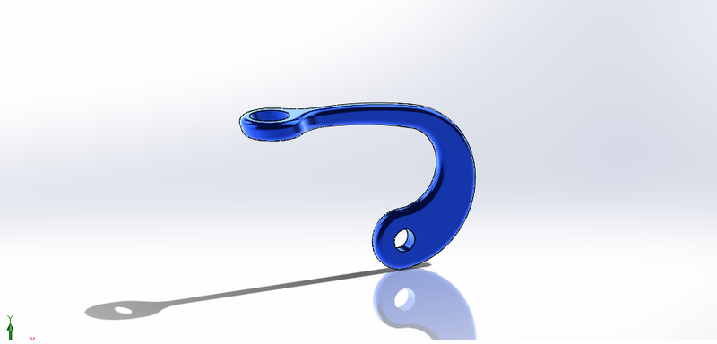

Mensaje por Ander »
Aquí mi carabina, fue divertida, ahora a por las demás piezas!
