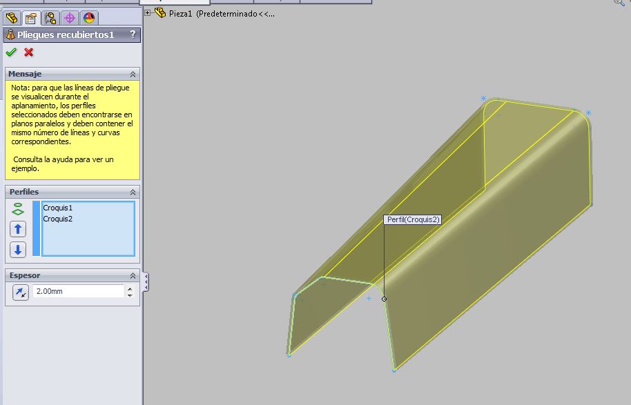

Me temo que en este caso no es posible que SolidWorks nos muestre las lineas de pliegue, ya lo dice el mensaje que sale al hacer el pliegue.
Los perfiles deben encontrarse en planos paralelos (esto si lo cumplimos) y tener el mismo numero de lineas y curvas (esto no lo tenemos).
Es lo que hay.

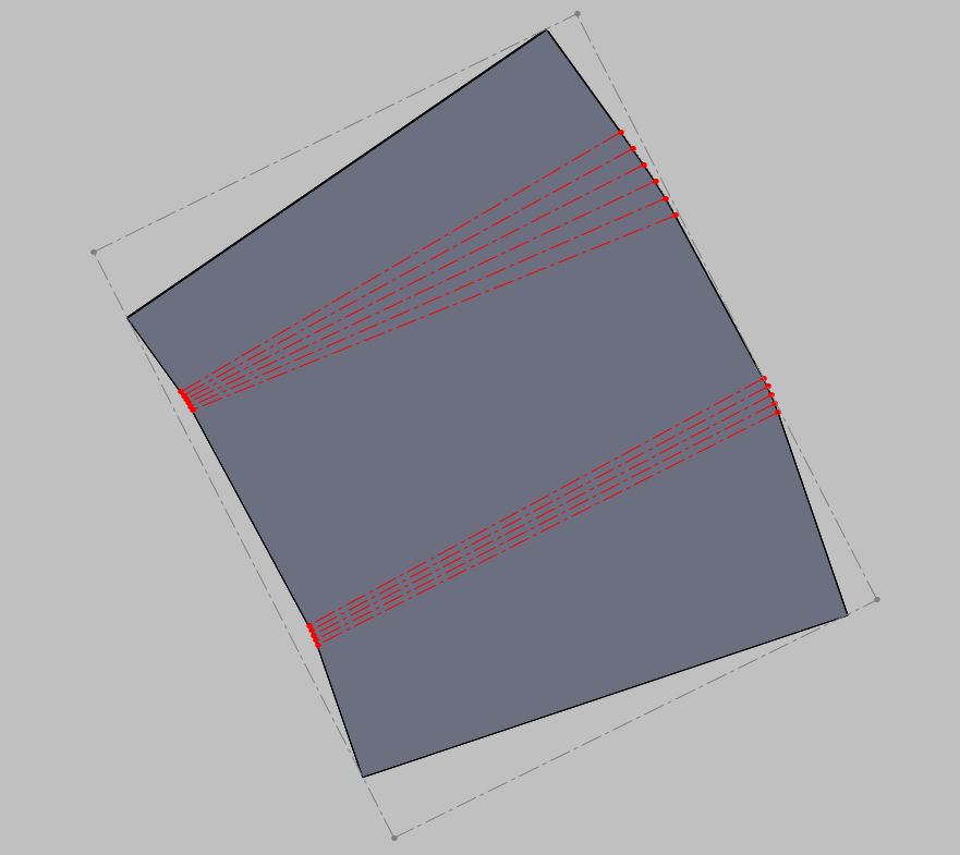

Haciendo pruebas y mas pruebas incluso hay que cumplir mas requisitos para que SolidWorks muestre las lineas de pliegue.
Solo las veo si ademas las lineas de uno y otro croquis son coplanarias, o dicho de otra forma si una linea es vertical en un croquis, la que le corresponde del otro croquis también tiene que ser vertical.
Vaya rollo.
Mensajes: 9415
Temas: 1560
Agradecido : 4282 veces
Agradecimiento recibido: 4847 veces
Re: Convertir a chapa
Si cumplimos lo anterior, ahora si se ven

Mas que jaleo, Walter, lo que ocurre es que SolidWorks solo te muestra las lineas de plegado si se cumplen ciertas condiciones:
  • El numero de lineas y curvas de los croquis debe ser igual en los dos croquis.
  • Las esquinas de los croquis deben ser siempre redondeadas, no admite cantos vivos.
  • Las lineas del segundo croquis deben ser paralelas a las del primer croquis.
Con estas condiciones, en el momento de hacer el pliegue recubierto tenemos la opción "Nº de lineas de pliegue", cambiando este numero obtenemos mas o menos lineas.
