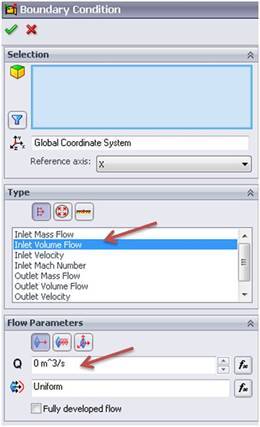

Gracias Idavila, eso lo tengo claro, a lo que me refiero es a qué parámetros tengo q configurar y dónde para que tenga en cuenta el efecto extractor del ventilador, y que no lo considere como una salida de aire normal, sino una salida de aire forzada por el ventilador. No sé si se me entiende mas o menos :)
Hasta ahora cuando lo he hecho he puesto el caudal de aire entrante en inlet y en outlet he puesto la presión normal de 1 atmósfera, pero en este caso no sé que tengo que hacer.

Te puedo dar una idea, la función principal del ventilador es que el fluido (aire) aumente su caudal, aumenta la velocidad de movimiento del aire, y y puedes intentar cambiando el caudal para tus entradas distintas, un caudal para cada uno, y a la hora de seleccionar la trayectoria de fluido seleccionar todas tus entradas al mismo tiempo.

Bueno fueron cosas simples del tema del flujo, lo que si me gustaría es aprender a hacer la simulación pero con secuencias como este video:
Como se podría hacer?
Por otra parte, se podría analizar introduciendo una cierta cantidad de flujo y luego medir en las 4 salidas la cantidad de flujo que sale en cada una?
Tengo también curiosidad del porque 0.15 en el valor de flow parameters y 200000 para las salidas..

Tengo tambien curiosidad del porque 0.15 en el valor de flow parameters y 200000 para las salidas..
Estos datos son como ejemplo. Estos datos son relativos, depende de tus datos según criterio de trabajo en tu pieza, Por ejemplo las presiones, caudal, flujo másico, etc. Lo que el Flow Simulation hace es pedirte esos datos para poder trabajar.
Walter escribió:
Por otra parte, se podria analizar introduciendo una cierta cantidad de flujo y luego medir en las 4 salidas la cantidad de flujo que sale en cada una?
:24 No estoy seguro, Se que se pueden insertar formulas para obtener datos, seria una alternativa , :24
